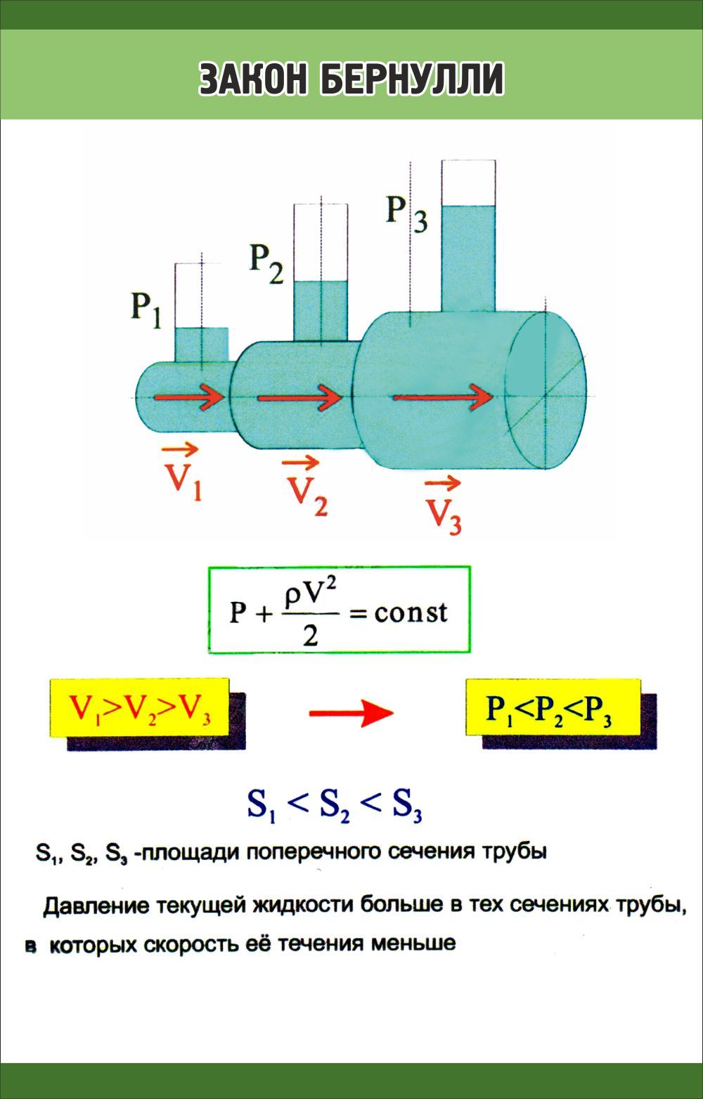

Ну вот навязался мне на голову этот проХвессор санузловых наук написавший аж две книги про аэродинамику.
Вы лучше про эти уступчики в трубе растолкуйте самому Бернулли.
Может он и откажется от своего закона сгорая от стыда перед "грозным" взором спеца сантехника-аэродинамика ?
Там у него в трубе сплошные уступчики.
Картинку вижу, уступчиков (читай, мозгов) не вижу.

На картинках изображено расширение для потока воды в крестовине.
Дорогой Опровергун,
Я рад, что ты наконец убедился в идиотизме всех твоих вопросов к Бернулли и согласился с тем, что тебе не суждено опровергать законы физики.
Если возникнут новые вопросы по школьной алгебре или арифметике — обращайся. Поможем. А свои картинки "расширения потока в крестовине" можешь отправить на выставку рисунков детей с отставанием в развитии. Может первое место получишь.
