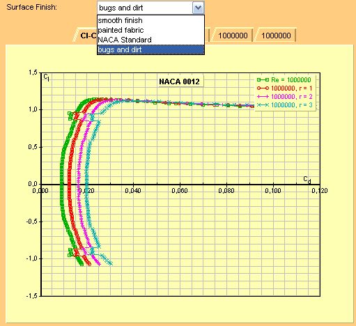

Вот взгляните на семейство графиков поляр в зависимости от качества поверхности одного и того же профиля крыла.
На этом семействе поляр отчетливо видно, что при ухудшении качества поверхности поляры сдвигаются вправо.
Другими словами, при одном и том же коэффициенте Су растет коэффициент Сх.
Стало быть, полная аэродинамическая сила именно есть результат векторного сложения коэффициентов Су и Сх для получения полной аэродинамической силы.

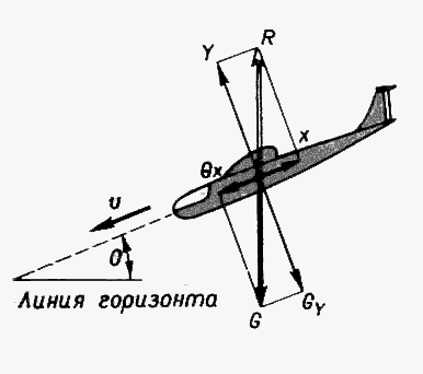

Не вижу никакой тайны !
Полная сила R на планировании никуда не отклонена, она компенсирует силу тяжести и поэтому направлена вертикально вверх!
Движителем у планера как раз таки является составляющая силы тяжести Gx (Скатывающая сила) а лобовое сопротивление "Х" уравновешивает эту силу и поэтому планер снижается с постоянной скоростью!
Что тут не так ? Зачем еще выдумывать что то ?

Никакой я не строговертикальщик! Вот как раз вы вместе с mpn рисуете куда попало эту бедную силу R не понимая ее природу. По закону физики сила R при планировании просто обязана компенсировать силу тяжести потому и вертикаль. На других режимах полета разумеется она не вертикаль что тут странного ?
Вот с какого перепуга ваш Буран - планер ? Может он пикирующий бомбардировщик ? У него же разные режимы полета на разных высотах ?
Попробуйте изобразите тот Буран во время планирования с глиссадой в 20 градусов и с аэродинамическим качеством равным пятерке.
Верхняя моя картинка чем вас не устраивает ? Угол не тот что ли ? И на глиссаде у Бурана меняется не угол вектора силы R а угол атаки. Более того траектория бурана корректировалась автоматикой.

А где на картинке gx и что такое скатывающая сила?
Честно говоря недостаточно понятно вы объяснили.
На картинке слева вектор вдоль линии снижения так и подписан Gx. "Скатывающая сила" она потому что тащит планер по наклонной вниз. Это не я такое название придумал, в некоторых учебниках так пишут. .
