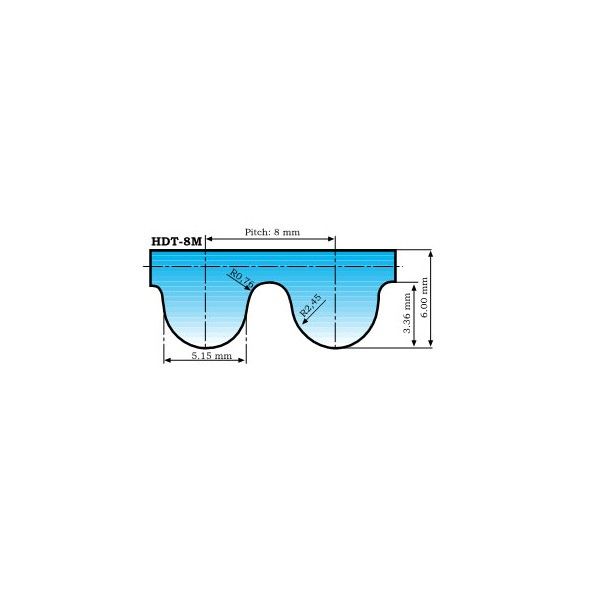

самое интересное не добавляется :-[
    12,5 КБ · Просмотры: 227

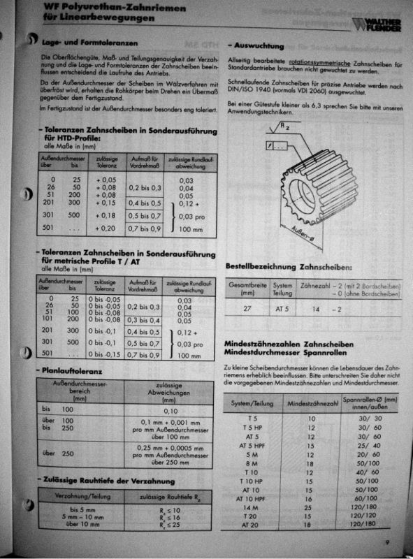

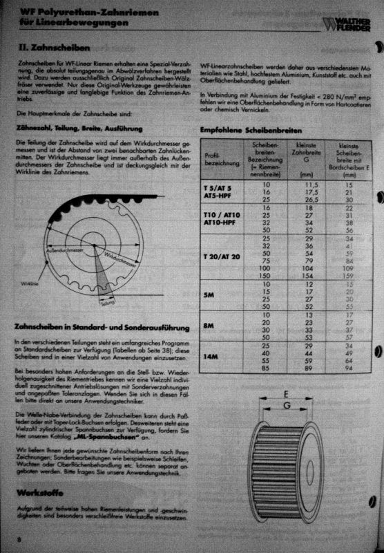

Не знаю, чем поможет, сам еще не вникал. Найдено на каком то металлическом форуме, в теме про шкивы и синхронные ремни.
