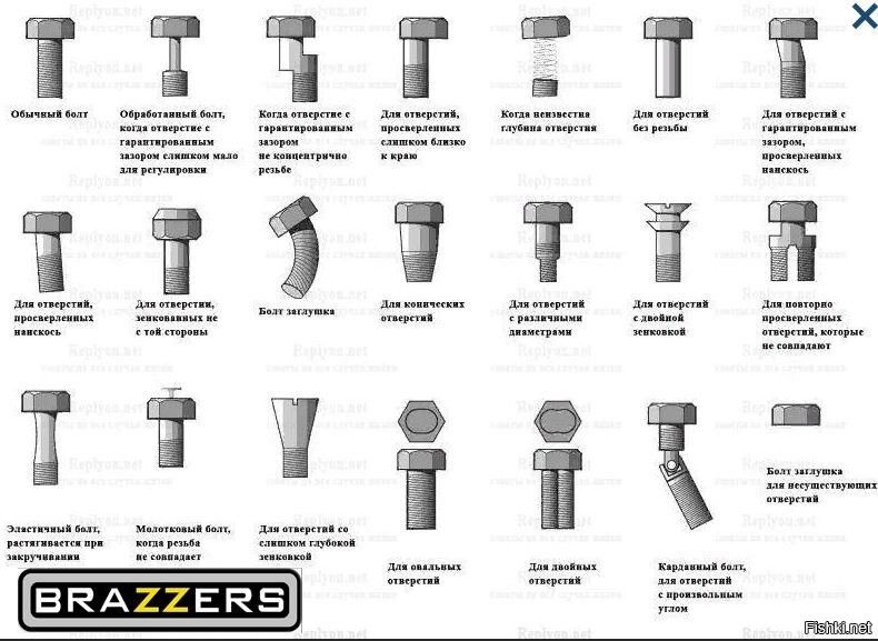

Если Вы всё же намерены применять резьбовой крепеж, то могу предложить подборку различных оригинальных таких винтов.
Может что то подойдет.

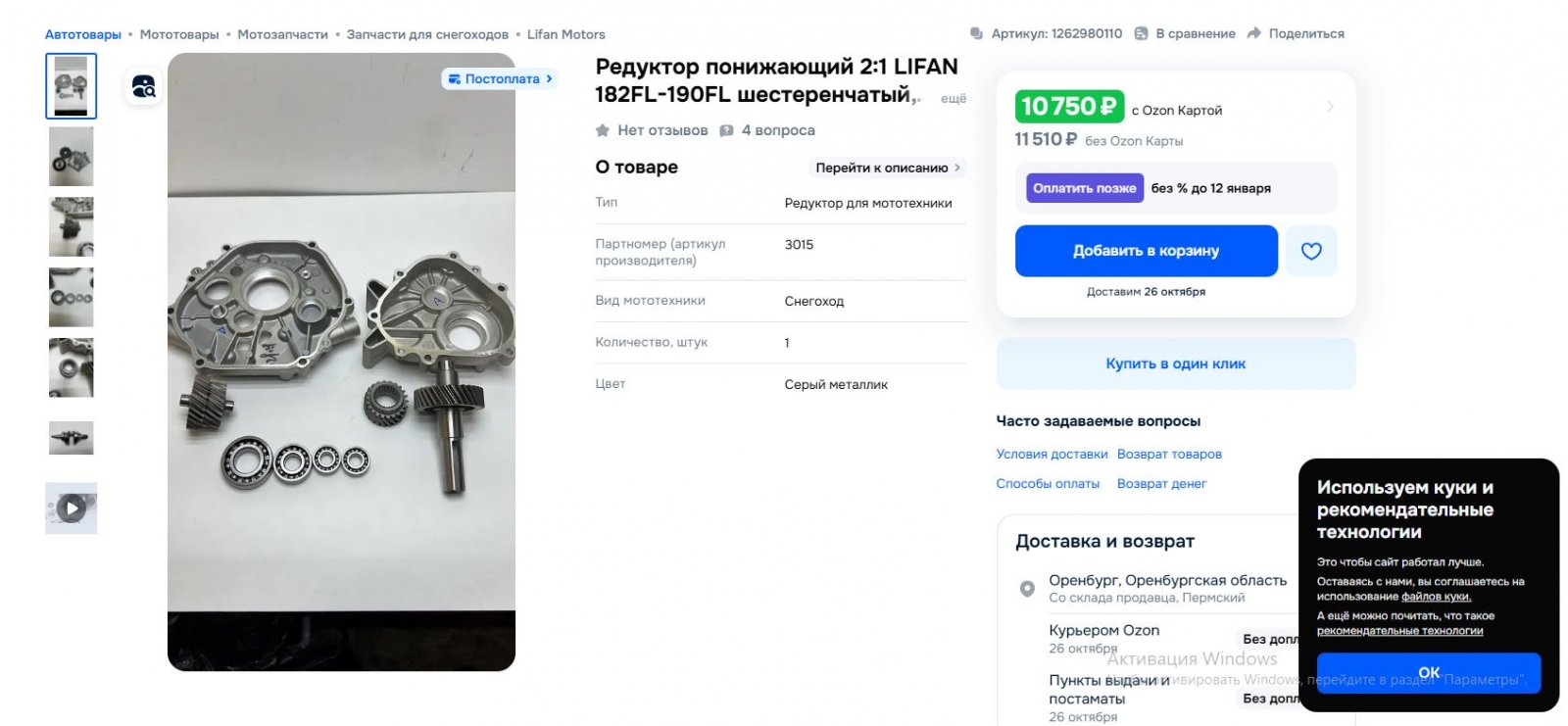

Народ, и ещё вопрос - кто-нибудь пробовал собирать шестеренчатые редукторы из шестерней от КПП?
Я в этом не разбираюсь, но, логика подсказывает, что если подобные шестерни выдерживают сотню-другую лошадей на машинах, то, по логике, должны выдержать 20-30 лошадей на паратрайке.
По опыту скажу, замонаетесь искать подходящую пару. А если быстро и вкратце, сделайте цепной редуктор, купите 520 цепь и две подходящих звезды. Стоят в целом очень бюджетно, сто лошадей выдержат точно!

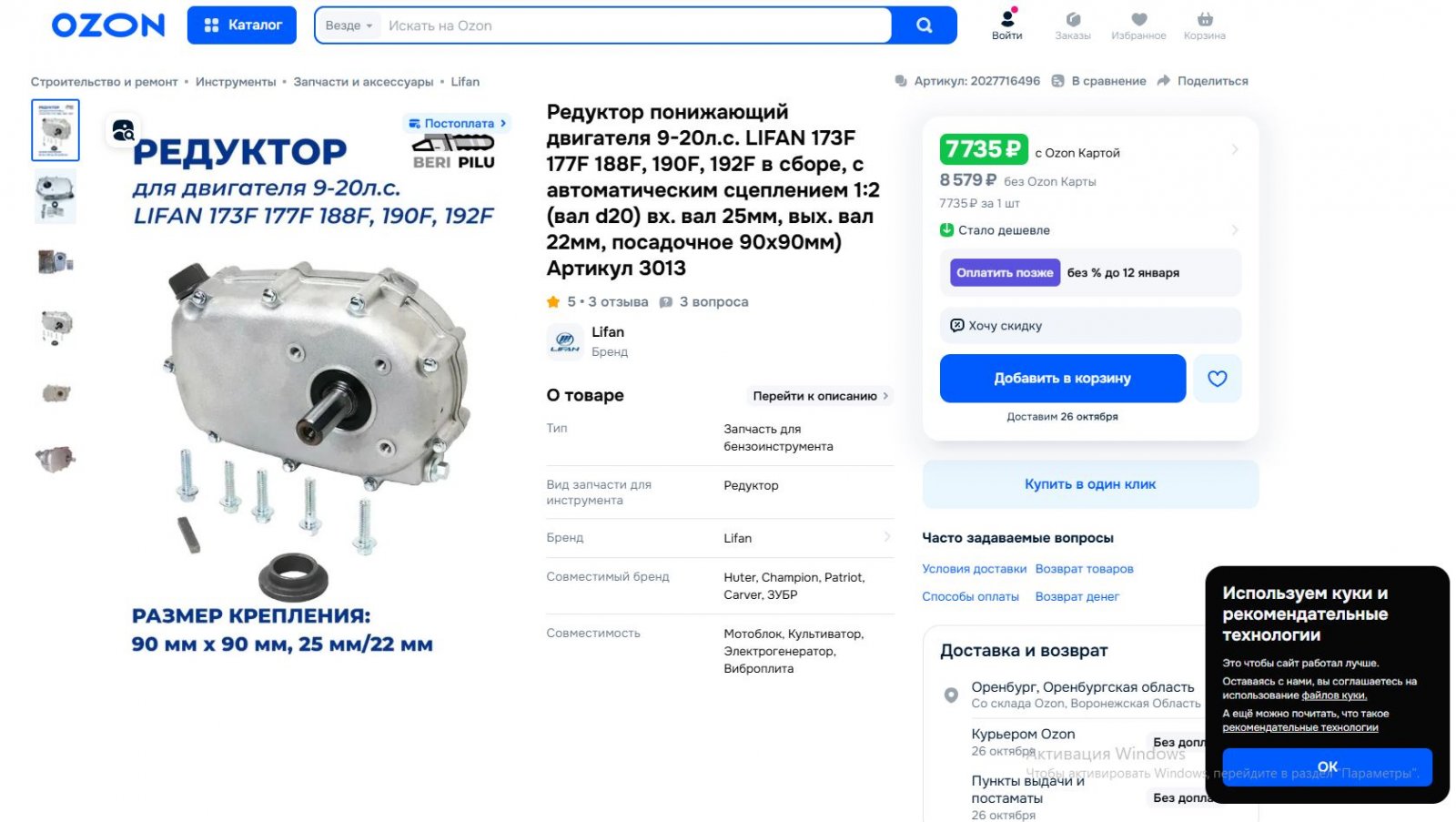

И ещё глупый вопрос:
На Озоне увидел вот такое вот чудо. Пишут, что до 20 л.с. Может ли оно выдержать 30 л.с.? Или, если не 30, то хотя бы 25.

Пару-то найти легко. Проблема в другом - ни одна умная морда не публикует чертежи того, что они продают. Весь Озон завален шестернями под самые разные коробки передач. Но вот именуются они просто как "Шестерня передней передачи АвтоТАЗ". Едрить! Да мне чертеж нужен, чтобы узнать диаметры и модуль! А эти черти класть на это хотели.
Если кто ткнёт меня мордой в подобные чертежи - был бы очень благодарен.

Если вышепоказанный редуктор выдержит 4000 оборотов, то его максимальных 20 л.с. хватит за глаза. Почему?
Потому что я - балда. Я совсем забыл, что двигатель 25-30 л.с. покупается не для того, чтобы выдавать максимум 25-30 л.с., а чтобы ему не приходилось работать постоянно на полном газу.

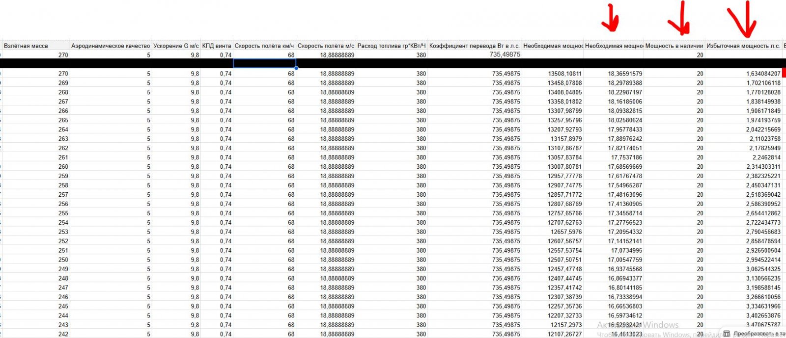

А потребная мощность у нас такая (ну, если я не накосячил с формулами):
То есть, при взлётном весе 270 кг, но при горизонтальном полёте на скорости 68 км/ч потребная мощность на валу пропеллера составит ~18.5 л.с.
Плюс сделаем поправку на КПД редуктора плюс 4 процента.
Теперь осталось выяснить, выдержит ли редуктор 4000 оборотов (на самом деле меньше, ибо 4000 дадут те самые ~25 л.с, а надо только 20)
