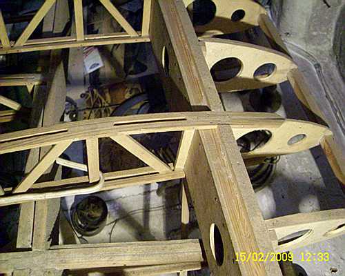

Этот дедуля делал деревянные нервюры без фанерных книц?

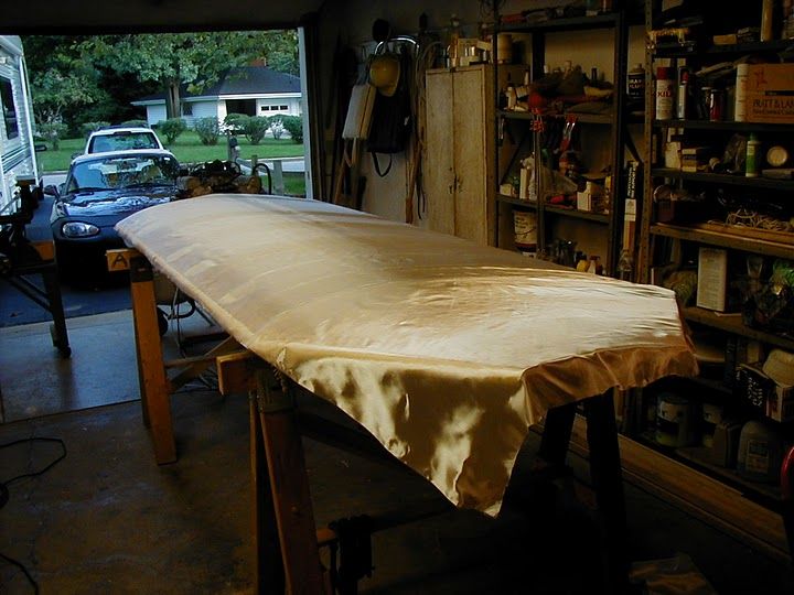

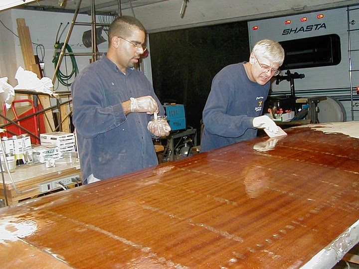

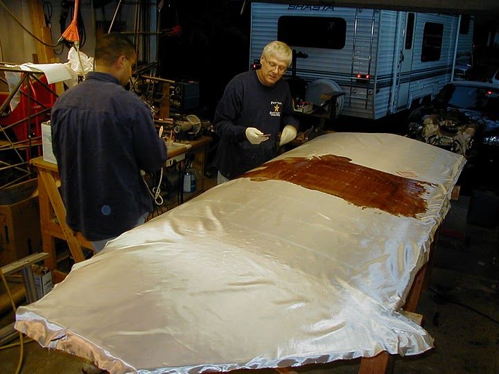

  Раньше фанерные обшивки и деревянные винты например, оклеивались перкалем, покрывались в несколько слоёв эмалитом с послойным вышёркиванием поднятого ворса наждачной бумагой и окончательной доводкой поверхности под покраску.  В современных условиях, при наличии большого выбора эпоксидных смол, оклейка как правило выполняется тонкой стеклотканью, которая в отличии от перкаля практически не гниёт и дополнительно упрочняет фанерную  обшивку.
Байкал
Строим - чтобы летать!
За Уралом
Стеклоткань можно использовать различной толщины, для простой защиты фанеры от растрескивания достаточно будет и тонкой стеклосетки средней плотности плетения ткани, для усиления фанеры понадобится более толстая ткань типа Т-10 например, но в любом случае ткань должна быть на прямом замасливателе.
Оклейка выполняется достаточно просто: ткань накладывается на поверхность обшивки и затем поверх кистью наносится эпоксидная смола  соответсвующей вязкости, чтоб хорошо пропитывалась сквозь ткань в фанеру, например мы использовали К-153.
  Добавил фото для иллюстрации процесса.
  На фото не наша команда.
