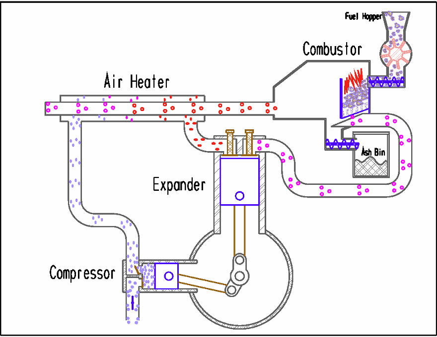

А теперь мой вопрос ко всем знающим. Функционален ли следующий вариант?
Двигатель внешнего сгорания на рекуперативном дожигании рабочего тела
Рабтело — воздух. Сжатие с охлаждением в отдельном компрессоре. Затем нагрев в теплообменнике. Затем расширение в теплоизолированной расширительной машине. Разжатый, но ещё тёплый воздух окисляет топливо в топке или горелке, которая и греет теплообменник, после чего он, выжатый, как лимон, отправляется в виде выхлопа на мороз.
Автор предполагает степень сжатия в компрессоре около 6:1, а поступают продукты сгорания в теплообменник при температуре около 816°C.
Расширение непонятно с каким коэффициентом (компрессор меньше рабцилиндра, но автор прописывает какие-то конские коэффициенты заполнения рабцилиндра, неясно, что в итоге), но тут легко достроить ещё одну ступень.
Элегантность в том, что разжатое рабтело забирает с собой всё бросовое тепло (кроме тепла от сжатия, но на это есть "нижний" фреоновый цикл  ;) ), сколько его ни есть, без промежуточного теплообмена и потерь прямо в топку. Вот так:
А ничего что у вас 2 цилиндра подсоединены к одной емкости с одинаковым давлением, так что скорее всего сколько потратите на работу компрессора столько же или чуть меньше получите в рабочем цилиндре,
С точки зрения термодинамики грамотная схема ( в отличие от позорных ТД циклов современных ДВС) с термическим КПД 30-35%.
А с оставшегося "выхлопа" с Т не ниже 300 С ещё сколько сможете ( около 25-30%). В итоге 60% - вполне реально, можно и более.
Минусы - очень агрессивная среда: в рабочем цилиндре воздух с Т 600 С (СРЕДНЯЯ!!!), в рекуперационном теплообменнике 900-1000 С при этом должен быть большой избыток воздуха примерно 8-10-кратный (исходя из теплового баланса).
Т.е. прореагирует только 10-12% кислорода воздуха, т.е. в продуктах внутри рекуператора будет чуть обедненный ("по кислороду") воздух при 1000 С.
Kanonier
Площадь рабочего больше, так что теоретически может. Зависит от температуры рабочего тела после теплообменника.
Ну то что и 600 С (0,1 МПа всего используем) может и не хватить на три пассивных такта и мех. потери.
Вырван кусок двигателя Стирлинга, без регенератора (одним теплообменником не обойтись) и мизерным средним давлением и не замкнут. КПД  :'(

Varan сказал(а):
клапан закрывается и происходит расширение с падением давления
Да, верно не обратил внимание. Отсечку делать не надо, клапан закрывать только непосредственно перед выпуском из рабочего. Но все равно схема дохлая.

Прежде всего, это не у меня, это у некоего Прёше; да и сам я фанатом двигателей внешнего сгорания в качестве двигателей "верхнего" цикла не являюсь. Просто этот цикл чем-то зацепил :)
Двигателю внешнего сгорания, касаемо КПД, сугубо и трегубо по барабану, чем его кормят - от газа и бензина до мазута, угля и асфальта ему всё по нраву.
Насчёт перетекания сжатого воздуха обратно в компрессор: автор предполагает это решать строго выверенной длиной воздуховода, подогнанной под расчётный диапазон рабочих оборотов и резонанс в промежуточном воздуховоде (холодильнике и теплообменнике) на этих оборотах.
Я-то сам как минимум перепускной клапан между холодильником и теплообменником предусмотрел бы, а лучше - насос подачи. Но и резонанс как эффект имеет место, может, его и хватило бы.
Насчёт агрессивной среды: Я давеча неточно патент прочитал (сообщение выше соотв. образом исправлено), там температура продуктов сгорания при входе в теплообменник около восьмисот по Цельзию, а не рабтела на выходе оттуда, она тогда около шести-семи сотен должна быть , может, и не так страшно? В рабцилиндре автор предусматривает теплоизоляцию поршня, цилиндра и головки применением керамической облицовки и жирдяйской, керамической же, накладки на поршень.
Касаемо теплообменника: Он автору видится противопоточным, типа "труба в трубе", и многоканальным - для вящей простоты в производстве, и чтобы можно было его сразу и на весь срок службы сваривать наглухо из тугоплавкой нержавейки. Выдержит такой теплообменник из нержавейки температуру в 800 градусов?
К конструкции предложенной автором машинки для реализации придуманного им же цикла у меня именно со стороны агрессивной среды стороны тоже вопросы есть.
Например, если использовать поршневой двигатель в качестве ОРМ, то почему клОпОнЭ шляпками в его цилиндры направлены, а не в теплообменник? Они же стебелями постоянно в горячем воздухе температурой в 600-700 по Цельсию  купаться будут, а не в среднем градусов на двести-триста меньше, как если бы их развернуть шляпками к теплообменнику.
Вообще неясно, не лучше ли было бы взять какую-нибудь машину расширения типа шиберной, или уже сразу турбину.
Касаемо температуры расширенного рабтела: Совершенно непонятно, какою она автору видится. С одной стороны, объём рабцилиндра и площадь его цилиндра больше, а с другой - отрезка и соотв. коэффициент наполнения рабцилиндра он в патенте описывает какие-то совершенно конские - добавить предусмотренное автором использование резонанса, и  совершенно неясно, как считать, насколько разжатое в рабцилиндре рабтело остынет.

Без насоса подачи холодного воздуха в теплообменник - возможно, дохлая.
Но с ним должна выдавать мощность атмосферной четырёхтактной зажигалки того же объёма с той же степенью сжатия (6:1) или около того, при лучшей топливной  экономии, но большем весе. Термодинамика ведь здравая, вроде бы.
Отсекать - необходимо. Иначе будет КПД как у паровой машины Уатта.
В сухом остатке - многотопливность как у паровой машины (хоть газом, хоть швырками, хоть кизяком топи) при большем КПД, отсутствие электроники и электрики, для транспортных средств - встроенная возможность рекуперационного торможения компрессором и за счёт запасённого в этом процессе сжатого воздуха - кратковременного форсажа (но это не принципиально, вкрячить компрессор и баллон можно на машину с каким угодно двигателем).

Вербальное описание и обсуждение   ни каких ответов не дадут , нужен инженерный подход- то есть конкретный расчет процессов и при сжатии и при расширении и при перетекании по трубочкам.
Да и как здесь степень сжатия может быть 6 к 1 непонятно - это же отношение рабочего объема компрессора к тому объему  что находится от  ВМТ поршня компрессора до вмт поршня расширителя
Наличии патента ни о чем не говорит- только о том что то что запатентовано сейчас отличается от того что было , сейчас каждый месяц вечные двигатели патентуют и ничего, так что сам автор или заинтересованное лицо может посчитать и посмотреть что  получится, если конечно хочет узнать реальную работоспособность.
TsAI
...может посчитать и посмотреть...
легко... допустим, для этого "псевдостирлинга" -  наилучший вариант - идеальный цикл карно - Т[sub]конст.[/sub]
Температура в начале расширения рабочего тела (атмосферный воздух)-автором обозначена:
пусть 650С=923К, в конце расширения 120С=393К (ниже нельзя, конденсируется вода)
[highlight]max. терм. кпд т[sub]const[/sub] =[/highlight] 1 [ch8722] (120 + 273) / (650 + 273) [highlight]= 0,57 [/highlight]  ...типа, небоГато... далее отнимаем потери, типа - "...при сжатии и при расширении и при перетекании по трубочкам..."

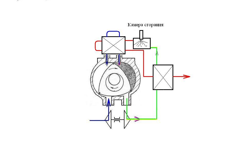

У меня тут тоже завалялась аналогичная схема псевдо Стирлинга, на базе Ванкеля. Схему можно помусолить для разнообразия. В неё кстати хорошо впишется топка, работающая на угле, как и на схеме выше.
