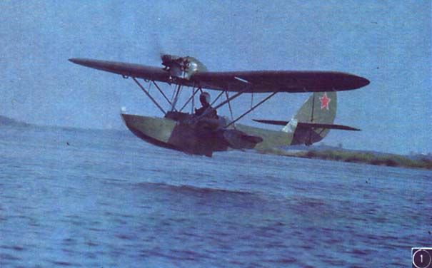

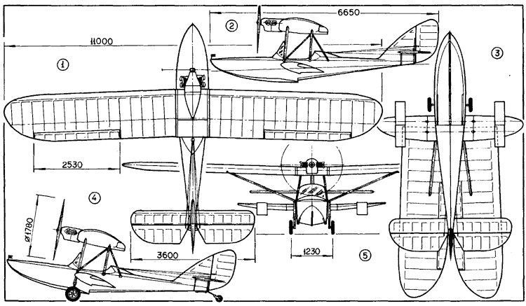

...потому, что у этой Ураевской леталки площадь крыла примерно на 40% меньше, чем у настоящей Ш-2. А размах на метр меньше, чем даже у Ш-1. Так же, строители "реплик" при уменьшении длины и размаха, почему-то оставляют ширину лодки без изменений. А потом начинают расходиться слухи, мол не летит, сопротивление большое, надо мотор мощнее, тяжелее...
Неа, лодка урайская, бывшая "28002", испытывавшаяся в Иваново "реинкарнировалась" в то, что стоит теперь в музее Задорожного - можете посетить и все померять. Масштаб 1 к 1 там найдете. А ширину "почему-то" оставляют без изменений только тогда, когда не получается посадить в 75% реплику 75% людей :) Свободник, не все то что в сети - истина, в сети полно разной "глупости" - упоминание сетевого "пруфа" иногда бывает простой ахинеей :) И завершая "полемики про Ш-2 еще раз упомяну, что "всем строящим Ш-2 рекомендую чрезвычайно внимательно следить за весом "построенного" аппарата - иначе результат будет не как в рекламном "буклете" от Шаврова - а как на урайской лодке в Иваново :)". А будете "упорствовать" - начну фото с полетов в Иваново выкладывать, хоть они и не мои :) И еще - Ш-2 лучше Ш-1, а Ш-3 лучше Ш-2 - сам Шавров шел этим путем...

При стартовой массе 1100,пустая самоделка Ш2 весит под 800?
Из какой бронефанеры еë лепят?
Дорфман в Саратове построил амфибию с Субарой больше по габаритам чем Ш2 и уложился в 0.6т, как оно и должно быть и летать будет не хужее самарских лодок...

Урайцы старались - это было видно, но делали свою Ш-2 из подручных средств :)
Пордучными средствами могли оказаться арматура и цемент? :p
Какие такие материалы были в ссср 30-х, которые оказались легче и доступнее чем в россии 90--2000?

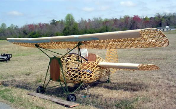

Посмотрите на HydroPouchel или гидропланные варианты Блохи. Эти аппараты могут летать со слабыми моторами и их фюзеляжи изначально рассчитаны на бОльшие крутильные нагрузки.
- изогридная деревянная конструкция.

Посмотрите на HydroPouchel или гидропланные варианты Блохи. Эти аппараты могут летать со слабыми моторами и их фюзеляжи изначально рассчитаны на бОльшие крутильные нагрузки.Посмотреть вложение 535551- изогридная деревянная конструкция.
Интересно, и выглядит довольно просто. Проблема в том, что у меня нет слабых моторов, ни легких :(
Эту местность, где я нахожусь, обошли стороной двухтактные мотоциклетные двигатели. Впрочем есть двухтактные лодочные моторы, но дóроги даже старые.
Все моторы которые попадают в руки легко, имют массу от шестидесяти кило я думаю.
Это либо пикапы форд, шевролет, либо джипы самурай, дайхатцу фероза. (другие не рассматриваю, типа китайских или корейских, поскольку они уже не очень старые уже являются металлоломом). Фероза-самyрай-сузуки балено имют наименьшую массу, поскольку целиком алюминиевые. Старые моторы форд - целиком чугунные и совершенно не форсированные.
Если напрячься, можно обзавестись мотором от фольцвагена жука, или субару. Жука нужно будет полностью ремонтировать, ибо будет старый совсем.
Надеюсь, француцские легкие самолеты не тоже самое что французские авто :ROFLMAO:
Имея чертежи и зная массу родного мотора и имеющегося, можно посчитать, насколько нужно сдвинуть мотор назад. Также нужно не забыть облегчить маховик и дефорсировать (при необходимости) мотор. Винт в поплавковом варианте можно поставить большего диаметра, что хорошо. Французские сверхлегкие самолеты - вершина эволюции этого сегмента.
