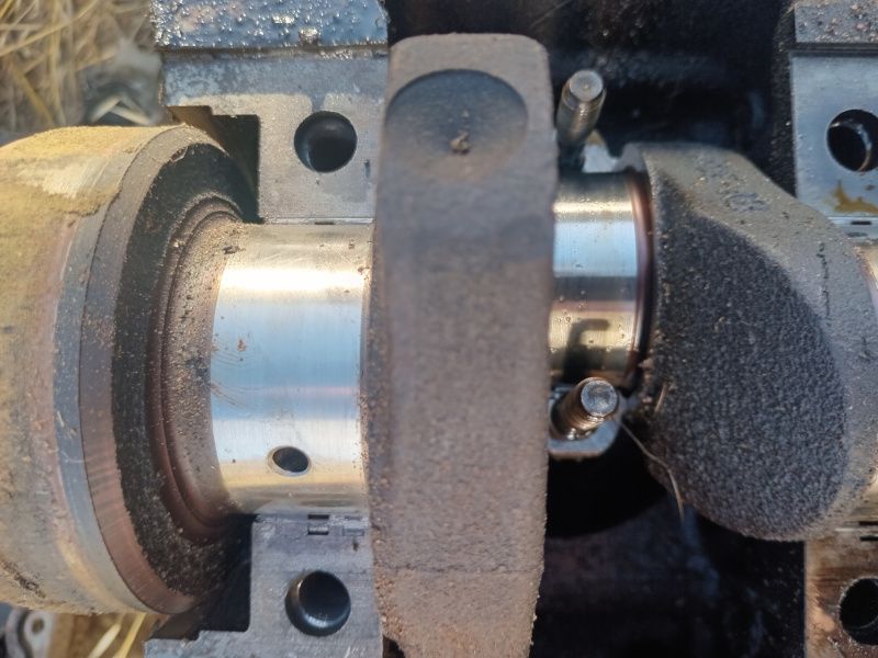

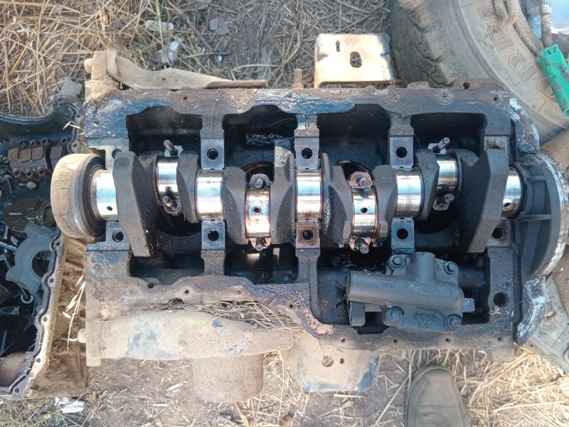

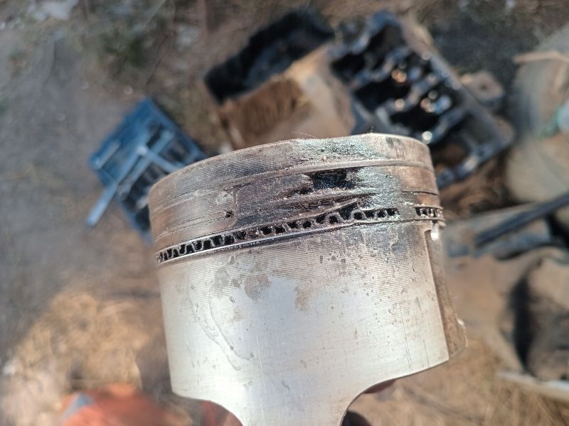

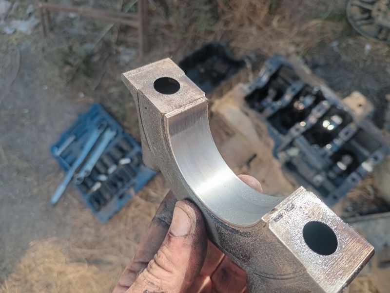

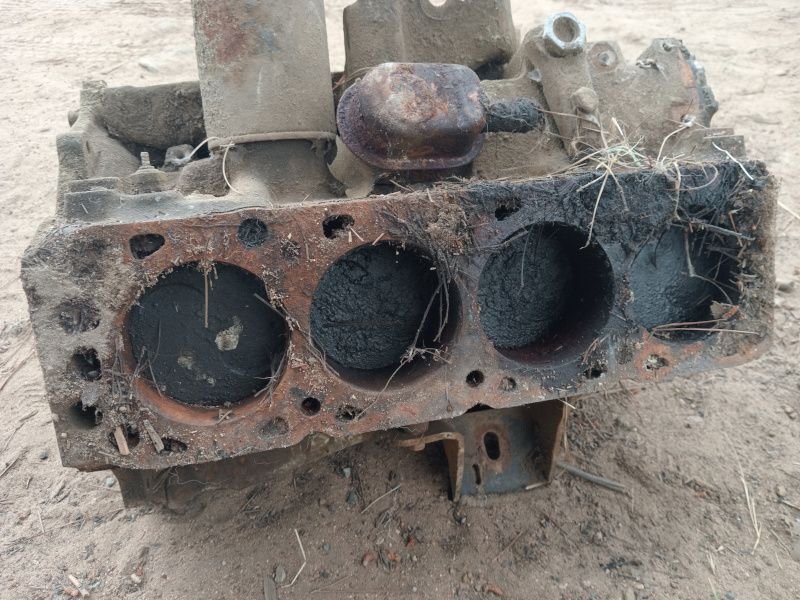

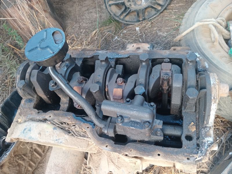

Ознакомление с дареным конем, заглядывание в зубы.
Причина выброса мотора - прогоревший поршень.
После мойка блока и замер цилиндров, проверка резьб.
Коленвал вроде жив, но тоже нужно промерить.
Этот блок даст размеры, расположение крепежа по сторонам блока и пр. Конвертироваться будет другой мотор, он на ходу и пока еще в машине.
