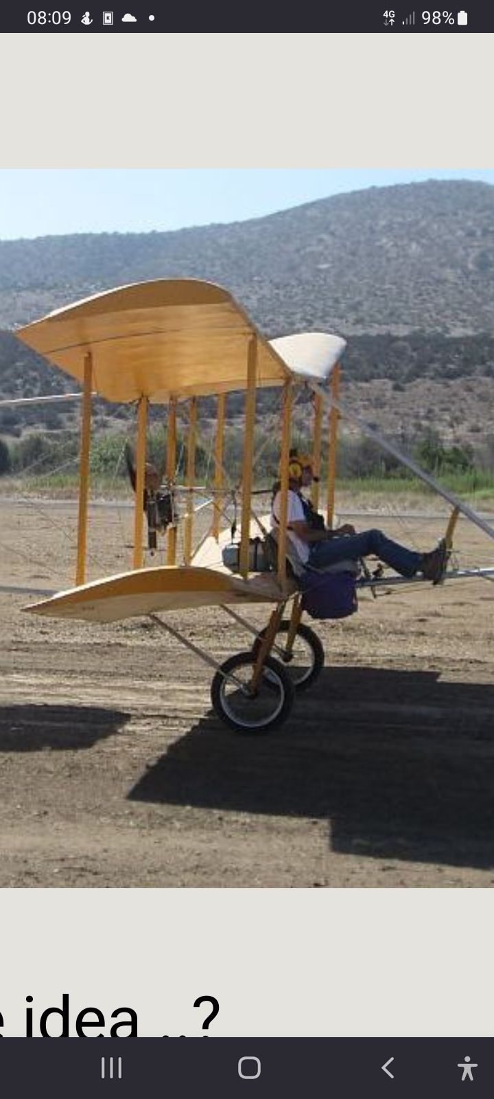

Логика понятна, а что на счет отсутствия элеронов? Получается парасоль без элеронов это более “адекватно” чем биплан без элеронов? {к вопросу о мои опасениях на счет выхода из крена только с помощью руля направления}

Парасоль без элеронов это скайпап. Высокое крыло, либо крыло с глубоким V

Смотри, для простоты. Всезависит от центра тяжести и фокуса подьемной силы за который подвешен аппарат, на параплане вся масса вниу, а вся подьемная сила наверху и креном этого маятника вооще управляют тяготение земли и бокове порывы ветра. На скайпапе - парасоль с глубоким V, тоже. На дельте уже человек както встревает в ситуацию, но не сильно пока. На парасоле уже управляется полноценно, но аппарат все еще устойчивый, в оссновном не плывет в ссторону если ручку бросил и забыл про нее. Чтобы биплан был таким, приходится либо верхнее крыло ставить под несколько большим углом чем нижнее, либо нижнее крыло делать меньше верхнего, иначе он полностью подвластен исключительно ручке и на этом аппарате уже не сможешь курить осматривая окресности и щелкать расслабившись как на параплане. Впрочем пилотаждые аппараты делают с минимальной устойчивостью, а то и и в нуль баланирут, но это спортивные снаряды. Петли и бочки на всем можно крутить, но придется преодолевать востанавливающий момент. Как можно догадаться на устойчивых аппаратах типа параплан это сложнее всего, а на бипланах и низкопланах проще. Завист от конструкции, но в целом как то так. От нагрузки на крыло зависит скорость на которой аппарат стабилен и управляем, чем килограммов на метр большет тем скорость выше, но так же внешние воздействия меньше.

Что вам мешает на биплане задать требуемое поперечное V крыла?! Я чуть выше дал ссылку на Блуп, который будучи бипланом с одинаковыми крыльями, прекрасно летает без элеронов!
Цитирую себя еще раз, а то короткие слова типа "чушь", "бред","охинея" и прочие научные опровержения в дисскуссиях читаются и понимаются гораздо проще.
Ключевая фраза "фокус", в данном контексте фокус двух крыльев, он находится где то между ними, если они абсолютно одинаковы то где то посередине (исключая влияния друг на друга), эта точка как крюк, к которому подвешивается весь самолет (биплан в частности). Фокус выше центра масс, статическая устойчивость, как у маятника, чем он длиннее, тем лучше и ровнее булет висеть. И не важно важный или не важный пилотажник, известно, что биплан куда отзывчивее на ручку по крену ввиду более коротких крыльев, меншей их инерции и, он еще более отзывчивый на ручку если растояние между двумя вышеописанными точками укорачивается или вовсе равняется нулю.
Фантазии это когда - "никто не мешает сделать по другому". Я говорил о том, что уже сделано.
Опять не понятно?

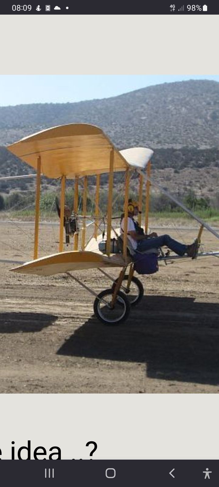

На этом фото ввиду эстетических причин не стали поднимать крыло на метр выше головы, но вынуждены были установить верхнее крыло под большим углом атаки, сместив фокус результирующей подьемной силы вверх, иначе этот аппарат с такой компоновкой ни за что не дал бы расслабиться пилоту даже на миг. Четко просматривается разница углов установки крыльев. В других аппаратах делают крылья разными. В совсем дешевых конструкциях крылья делают одинаковыми и устанавливают не красиво, добиваясь необходимых характеристик.

Тоже не очень понимаю в чем не прав
SergeS
По сути же его мысль в том что тело с низким центром тяжести более устойчиво чем тело с высоким центром тяжести, в чем здесь может быть проблема?
Не мне читать внимательнее надо, а лучше вам не стоит писать новичку всякую ересь...
Можете конструктивно объяснить в чем проблема, вы говорите что человек путает новичка. Но я как новичок с одной стороны слышу вполне доходчивое объяснение а с другой только слово “ересь”
Опять не понятно?
1. Вы путаете понятие фокуса и центра давления.
2. Никто не мешает сделать удлинение крыльев биплана больше, а крыла моноплана меньше - И-16 был монопланом, но такой угловой скорости по крену не имел ни какой другой истребитель тех времён. И к тому же, не надо забывать про элероны - их площадь и углы отклонения - они тоже влияют на управляемость.
3. Как я и писал выше - ничего не мешает задать поперечное V биплану (Вам это с первого раза как-то не зашло), причём не обязательно это должно быть именно верхнее крыло (думаю именно этот угол вы имели в виду в посте №80, ибо если имелся в виду угол установки крыла, то тогда это просто полярный пушной зверёк...), а могут быть либо оба крыла с одинаковым V, как у многих бипланов, от Блупа, до Ан-2, так и вполне возможно V-образность придать только нижнему крылу, а верхнее оставить в нуле.
И четвёртое - маятниковая устойчивость, это самое меньшее, что у самолёта влияет на поперечную устойчивость!
