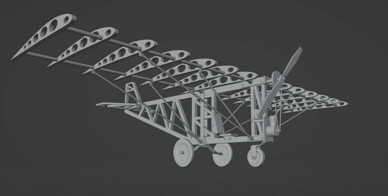

Я предпочел бы бить в лоб - мотор до 50-ти сил (масса не важна) проект стабильный и прочный со средними параметрами.
Или леонардино, чертежей на который нет (никто не удосужился, хотя специалистов как лошадиного навоза)
ЗЫ При жесткой посадке не важно где мотор, все равно куборем, прочности рамы хватает, а моторы на подобные аппараты ставят легонькие, не те, о которых я постоянно говорю.

Кувырком - это гарантированная авиакатастрофа. Большинство аварийных посадок - плюс-минус по прямой линии происходят. А двигатель легонький, пока перегрузку от аварийного замедления не считаем и он с креплений не сорван.
Зачем заранее усугублять проблемы?

Да нет, не усугублять... тема безопасности меня всегда интересовала в первую очередь. Когда я изучал новый для меня аппарат, я сначала ознакамливался с трупами в этом аппарате, у кого и что разбито, искал слабые места. По этому и говорю, что если за мотором массой до 15-ти килограмм есть алюминиевая стойка, то эта стойка выдержит этот мотор. Когда стойка не выдержит, впереди сидящему уже будет все равно.
Но вот если поставить туда мотор который мне нравится, то он при падении закопает в землю и стойку.
С другой стороны, моторы до 20-ти кило возможно поставить куда угодно, впереди пилота запросто. SG-38 иногда имел мотор именно там (какая ни будь бмв 125 возможно, судя по фоткам?)
В целом я согласен.
Кстати, балансировать аппарат с передним мотором проще, поскольку пилот в этом случае находится в зоне центра тяжести аппарата и не будет дисбалланса от разности массы пилота.

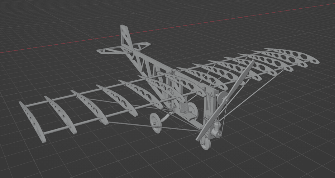

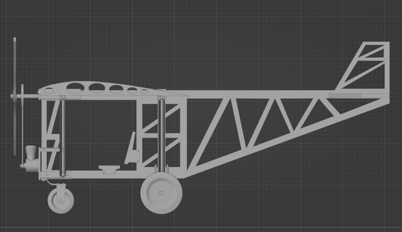

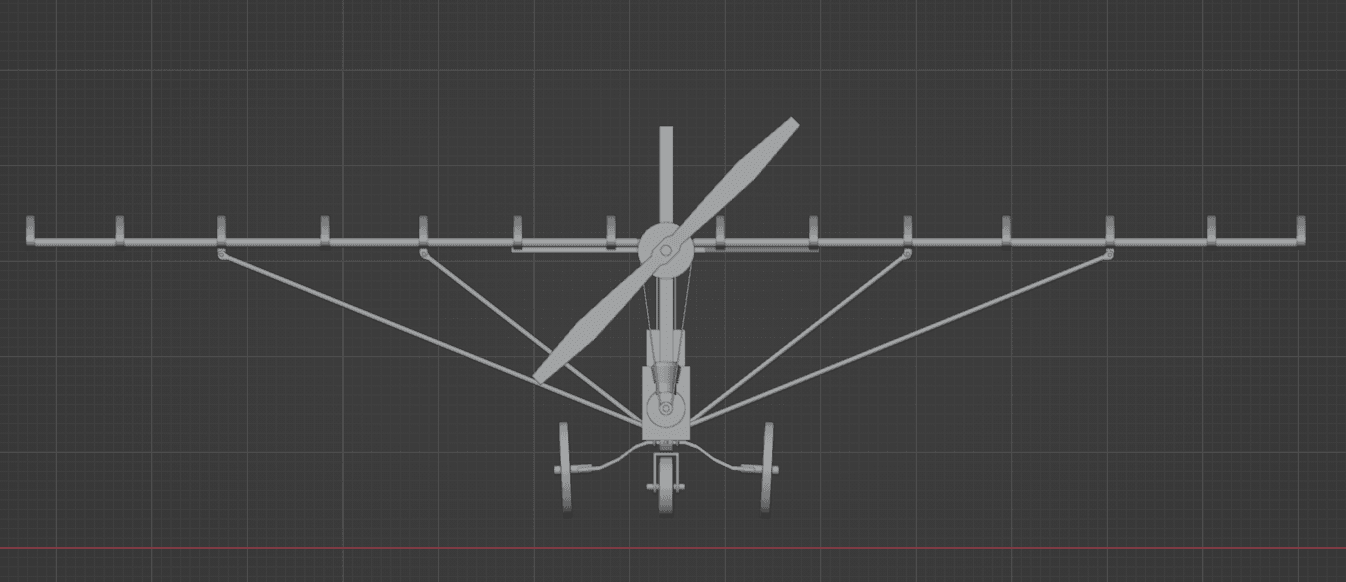

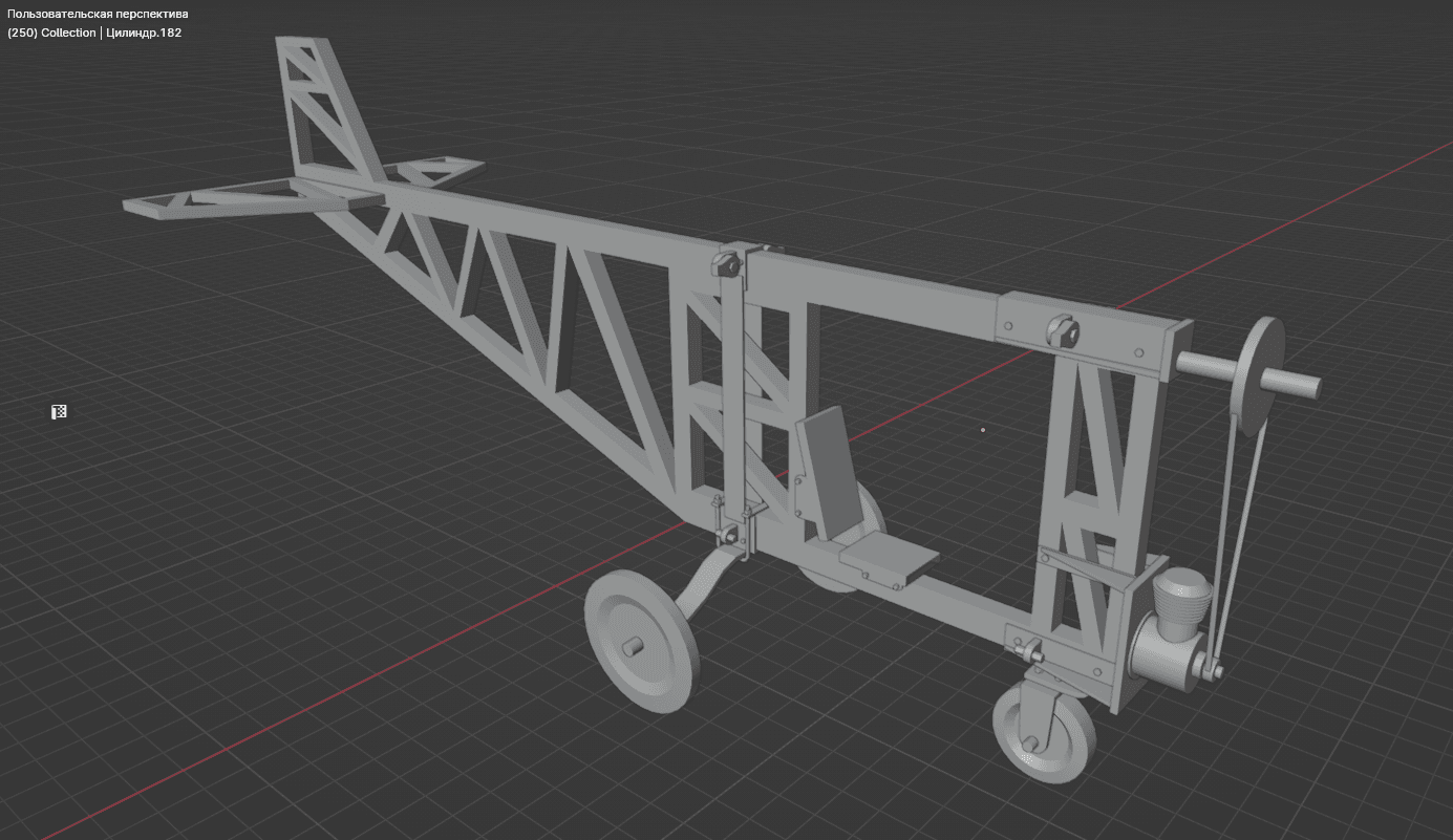

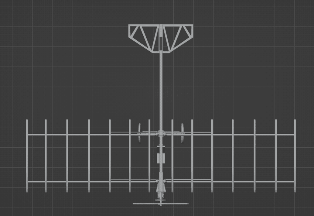

На данный момент, первоначальный проект пережил вот такой метаморфоз: крыло по выше и по шире, туда же и винт. Здоровый винт (Как я понимаю чем он больше, тем выше кпд, а значит возможна установка более слабого и легкого мотора, а так же расположение винта на одной линии с крылом позволят создать большую подъемную силу на месте, минимальная взлетная скорость - приоритет). Монолитный 2D фюзеляж из стеклопластика все еще считаю самым подходящим решением. Подкосы... С удовольствием бы от них избавился, но я не представляю как добиться достаточной жесткости и прочности без них при большой площади крыла и реально малом весе без использования чего то типа карбона. Симпатична идея отсутствия элеронов в купе с V-образным высоким крылом (На модели V-образность не отражена). Еще не поднималась тема расположения рулевого колеса -сзади или спереди. Мне пока что симпатичнее расположение спереди: Кондратьев говорит что легкий самолет с колесом сзади хуже держит полосу, так же как я понимаю переднее расположение упрощает взлет - палку на себя и полетели, а при заднем расположении сначала нужно приподнять хвост а уже за тем придавать самолету нужный для взлета угол (Могу ошибаться поправьте если мимо). Понимаю что моя тяга к легкости и медлительности не симпатична бывалым летчикам, понимаю что як-52 надежен потому что не сдует. Но я не собираюсь взлетать с палубы в шторм. Эксплуатации в безветренный день с детскими виражами достаточно. Вроде все, напоминаю: 3D модель делаю потому что для меня это легко и приятно, а для вас наглядно, модель не является окончательным проектом - всего лишь этап поиска. Жду критику господа.
Заднее шасси отправил слишком далеко назад, только опубликовав вспомнил что оно должно быть под крылом (под центром тяжести аппарата)
