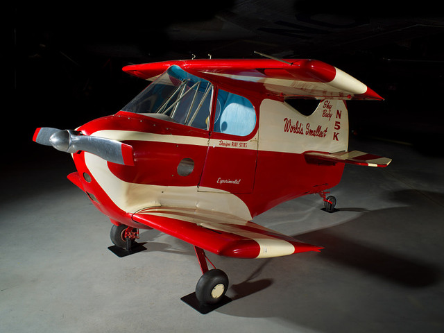

На этом фото ввиду эстетических причин не стали поднимать крыло на метр выше головы, но вынуждены были установить верхнее крыло под большим углом атаки, сместив фокус результирующей подьемной силы вверх, иначе этот аппарат с такой компоновкой ни за что не дал бы расслабиться пилоту даже на миг. Четко просматривается разница углов установки крыльев. В других аппаратах делают крылья разными. В совсем дешевых конструкциях крылья делают одинаковыми и устанавливают не красиво, добиваясь необходимых характеристик.
Ну понятно - всё таки это полярный пушной зверёк - песец его зовут...
В данном случае верхнему крылу придаётся бОльший угол установки для более раннего срыва при выходе на закритические углы атаки. Делается это из-за выноса верхнего крыла вперёд, а не для поперечной устойчивости! При более раннем срыве верхнего крыла, появляется пикирующий момент, уменьшающий угол атаки.

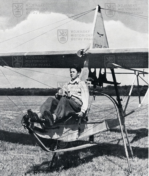

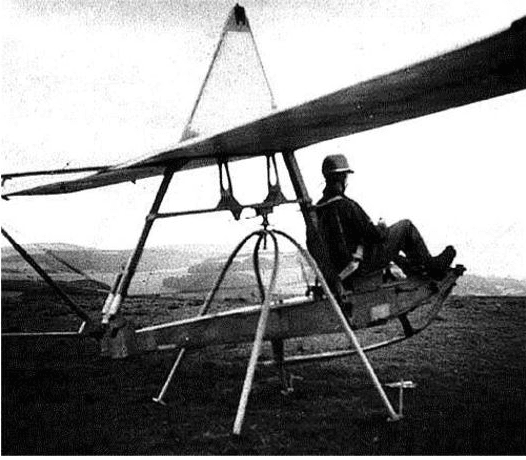

Все что я находил, лежит у меня на винчестере, но повторно найти не могу, даже проекты тридцатых которые полностью открыты и свободны, все вместе, не вижу тех ресурсов. Там вкусные аппараты на этих проектах, но практически все не для новичков, если не считать планеры. На мой взгляд планеры по безопасности - это самое оно. Плюс у планера тридцатых есть возможность на подставке висеть, им можно без беготни управлять на специальной подставке, играть на слабом ветру, привыкать к ручке и педалям. Это жуть какая ценная опция.

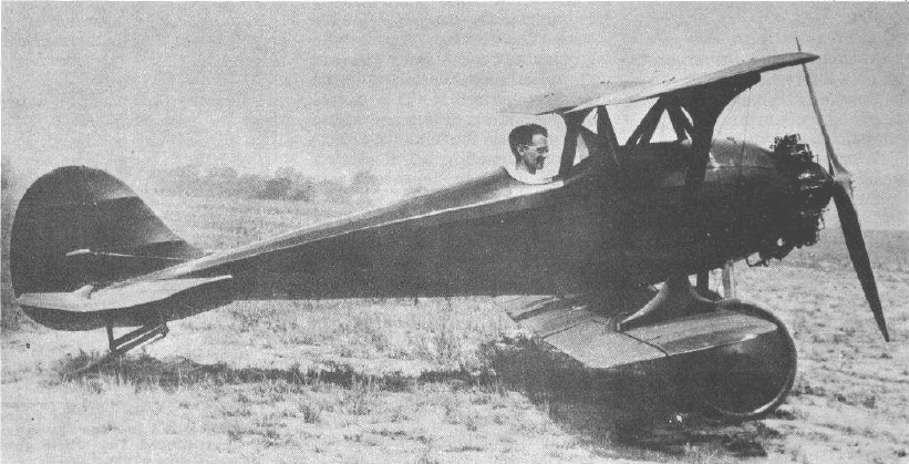

Или Lincoln biplane красивейший из маленьких кукурузников, 160 км/ч с таким же мотором.

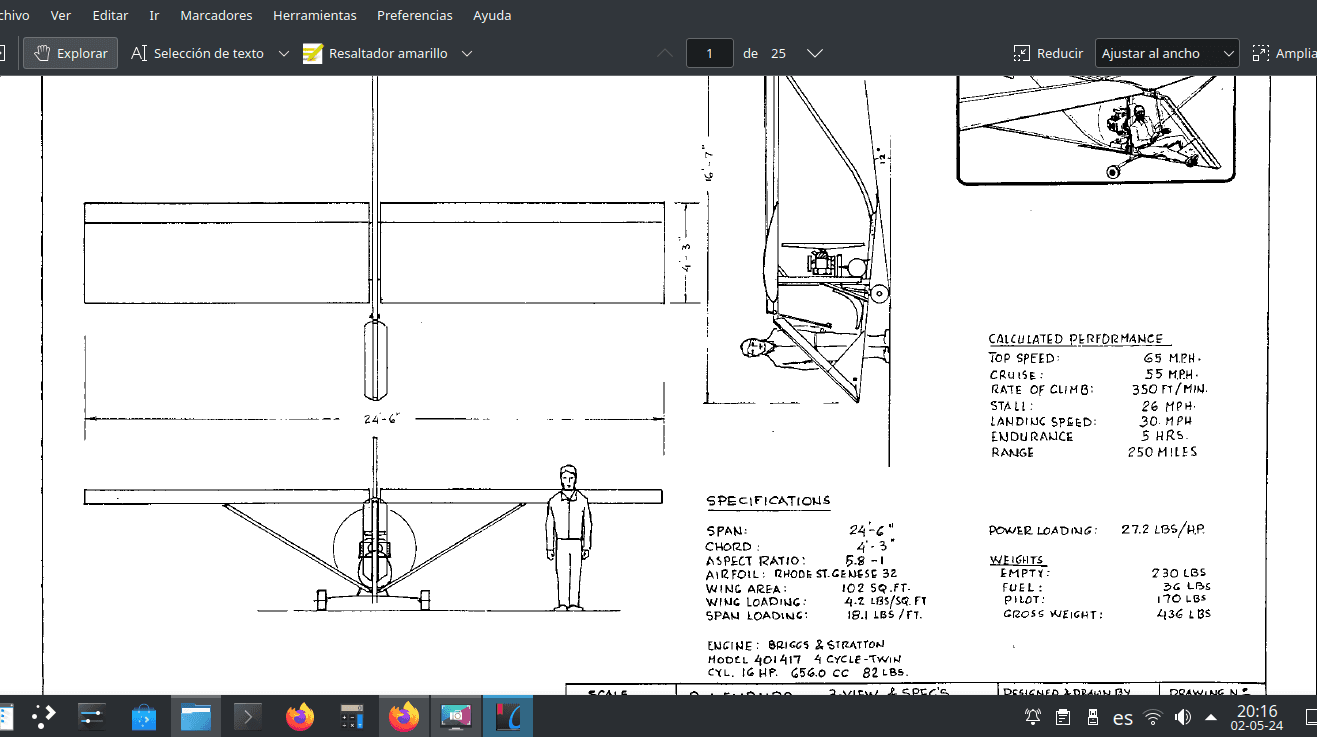

А вот bj enduro возможно и подходит к твоим требованиям (скрин ниже, если не найдешь стучись в личку - вышлю файл)
