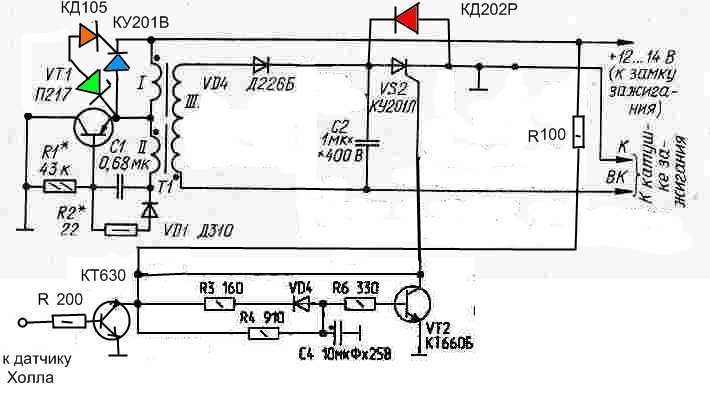

Для  проработки  подключения  датчика  холла  -  к  самоделкам  -  возможно  представляет  интерес  схема  коммутатора  от  ВАЗ 2108  -  перого  образца  на  дискретных  элементах.  Предупреждаю  -  схема  на  подозрительных  транзисторах  и  диодах.  Запас  электрической  прочности  -  видимо  отсутствует.  Эти  блоки  -  горели  регулярно.  Однако  для  изучения  схемотехники  -  годится.
Полный  размер  изображения :
http://img-fotki.yandex.ru/get/4009/kvadrat67.3c/0_3632f_408818f1_orig
Это  картинка  из  книги  :

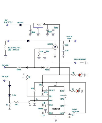

Если  говорить  про  системы  зажигания  с  Цифровым  регулированием  ФУОЗ  ( Формирователь  Угла  Опережения  Зажигания )  -  Можно  вспомнить  про  систему  - с  двумя  датчиками  -  которую  собирал  Вячеслав  (  он  же  -  ua3usy ( UA3USY@MAIL.RU )
Статья - * TWO STROKE DIGITAL IGNITION * - находится по ссылке : http://www.ua3usy.narod.ru/ZA.htm
Главная страница его сайта :
Данное зажигание было установлено и испытано на мотоцикле ИЖ Планета Спорт. идея зажигания взята тут http://www.sportdevices.com/ignition/ignition.htm

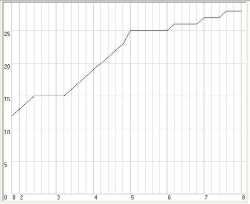

График  опережения  зажигания  -  мне  в  целом  нравится :
http://fotki.yandex.ru/users/kvadrat67/view/222002/

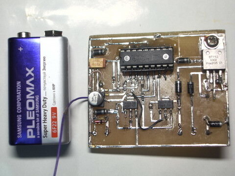

Однако  плата  -  доверия  не  внушает  ни  в  металле :
Ни  в  виде  схемы :

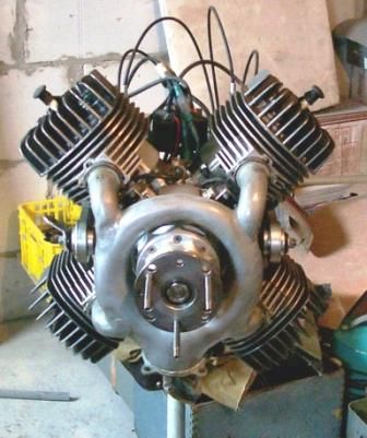

Про прямое зажигание пишут здесь: http://enc.drom.ru/3362 и на моем СААБ-9000 тоже присутствует так называемая «кассета».

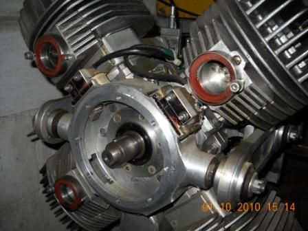

А про мой бесшатунный мотор я предлагал почитать в соответствующей теме, чтобы не засорять эту. Что же касается остальных вопросов, то отвечу просто мотор пока «привязан» к условному стенду. Поэтому нет жесткой привязки к напряжению бортсети.
Добавлю, зажигание Дукати покупал у итальянца Симонини, любителям СЛА известна эта фамилия и его моторы, без генератора, поэтому на двигателе установлен самодельный ротор (не маховик) с заряжающими катушками.

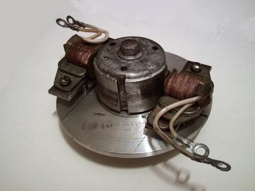

Здесь сняты: выхлопной коллектор, корпус вала винта с эластичной муфтой, ротор генератора зажигания.

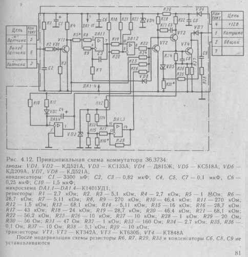

Контроллер  МС2715.03 работал  совместно  с  двухканальным  коммутатором  42.3734  -  который  управлял  двумя  катушками  зажигания.  Понятно  что  все  отечественные  конструкции  подобного  рода  -  имеют  импортные  прототипы.  Более  позние  контроллеры  -  ещё  управляют  впрыском.  В  ряде  случаев  -  контроллеры  можно  перепрограммировать  под  разные  углы  срабатывания  цилиндров  и  разные  моменты  опережения.
Поставить  на  мотор  датчики  и  собрать  систему  не  очень  сложно.  Сложнее  перепрограммировать  мозги.  Я  в  програмировании  не  силён  и  поэтому  могу  только  говорить  о  тех  или  иных  алгоритмах  -  которые  нужны.  А  как  это  отразить  в  программе  -  и  прошить  контроллер  -  для  меня  -  область  покрытая  мраком.

Уважаемый kvadratov, термин "прямое зажигание" придуман не мною, а существует и применяется действительно давно. И не на отдельно взятом иностранном сайте. В качестве примера:

Злектронный  двухканальный  коммутатор  в  этом  случае  -  принимает  вид :

Омрачает картину-только то-что на моторе( какяпонял )-вобще не предусмотрено место для генератора и датчиков зажигания.Этопрескорбно.Приходитмысль-что можно было бы разместить относительно небольшой маховичный генератор от скутера вполости резинового демпфера-а демпфер отправить в кок винта.... Однако понимаю-насколько сложно это реализовать механически.... Компоновка мотора-с точки зрения компоновки электрооборудования-не выдерживает никакой критики... Хотя мотор конечно очень интересный. Бесшатунный механизм-ивсётакое....Нуа с точкизрения электрики-бесшатунный-тронковый-крейцкопфный-хоть ванкель-безразницы.Куда генератор повесить? Вот вопрос.
Размышляя где братьэлектричество-я даже вспомнил про бомбардировщик Капрони-времён войны Муссолини с Эфиопией.... На капрони под крылом-стоял генератор с небольшим пропеллером. В полёте-эта небольшая ветроэлектростанция вырабатывала ток.... Курьёз конечно
Уважаеемый kvadratov! Пусть Вас ничего не омрачает, на моторе предусмотрено место для генератора. Генераторные катушки (заряжающие и коммутирующие) хорошо видны на обоих фото. На втором фото, повторяю, ротор генератора снят. Если захотеть, то это можно увидеть. Мотор в рабочем состоянии, зажигание - соостветственно. Моей целью(потому и засветился в этой теме) есть модернизировать существующий вариант зажигания только в части надежного искрообразования на низких оборотах, т.е. в процессе запуска. Кое что полезное узнал, благодарю уважаемый kvadratov. Только вот картину общения в этой теме омрачает наличие какой-то спеси в Ваших выступлениях. А все остальное вроде бы и неплохо.

600mm

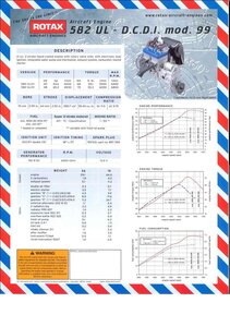

Почитал я всё так и не понял, зажигание  ДУКАТИ от 582 имеет автоматическое или как там его опережение зажигания, если заводская метка на 2 мм до ВМТ стоит? И если нет, то стоит делать чтоб менялось.
kvadratov
600mm  -  часто  на  простые  вопросы  бывает  трудно  ответить....  Дукати  от  582  -  какой  парт  намбер  коммутатора ?  Как  я  понимаю  -  возможны  3  варианта.  В  документации  Авиагаммы  -  приводится  опережение  18  градусов  или  2 мм  с  учётом  наклона  свечного  отверстия - и  хода  поршня  64 мм :
В  следующем  документе  -  тоже  самое :
В полный  размер :
http://img-fotki.yandex.ru/get/4008/kvadrat67.38/0_35070_726a3863_orig
снегоходчики  тоже  подтверждают  неизменность  угла  в  староой  системе  Дукати  -  но  приводят  разброс  характеристик  -  16 - 18  градусов  до  ВМТ.  Цифра  -  похожая  на  правду.
Однако  тут  есть  вопрос  -  у  вас  ведь  Ротакс  793....
Ход  поршня  у  582  -  64 мм.
далее....  Ход  поршня  у  793  -  75.7 мм  -  если  я  ничего  не  путаю  в  модификациях....
Вобще  -  модификаций  достаточно  много.  Я  попробовал  сопоставить  таблицу  поршней  снегоходов  и  наиболее  распространённые  модели  моторов  авиаприменения...  :
Так  вот  -  я  клоню  к  тому  -  что  оптимальный  угол  опережения  зажигания -  для  Ротакса  582  и  Ротакса  793  совсем  не  обязательно  будет  одинаковым.  Ход  -  разный.  Фазы  -  разные.  Один  мотор  золотниковый  -  другой  с  лепестковым  клапаном....
Теоретически  -  при  замене  генератора  -  нужно  проводить  испытания  с  замером  тяги  и  температуры  выхлопных  газов  и  определять  оптимальный  угол  опережения  на  разных  режимах...
Практически  -  видимо  мощность  мотора  -  достаточна  для  Вашего  самолёта  -  даже  если  он  будет  работать  неоптимально.  Как  я  понимаю  -  родной  компьютер  -  должен  обеспечивать  достаточно  замысловатую  характеристику  изменения  угла  опережения  зажигания.

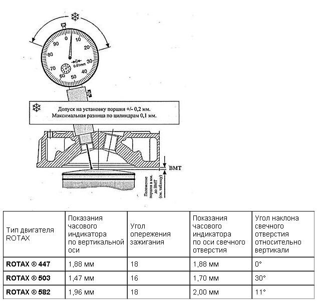

Как  описывают  для  Вашего  мотора  проверку  угла  ?  Мануал  у  Вас  есть ?
Кстати  -  что  означает  :
вы  имеете  в  виду  что  угол  не  сдвигается  при  наблюдении  со  стробоскопом  -  при  изменении  оборотов  ?
Или  подразумевается  что  Вы  установили  ротор  в  таком  положении. ?
Вобще  -  самое  правильное  и  надёжное  -  это  всёже  убедиться  где  находится  момент  зажигания  при  помощи  стробоскопа  с  ёмкостным  датчиком  на  высоковольтный  провод.

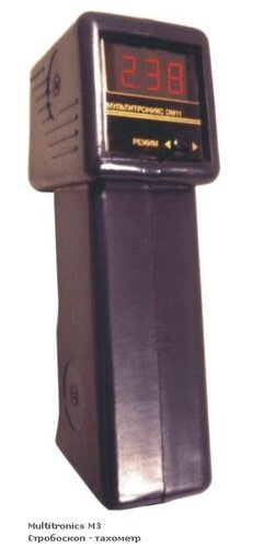

Кстати  -  на  курсах  Авиагаммы  -  несколько  лет  назад  -  весьма  хвалили  стробоскоп  Multitronics M3.  Думаю  это  не  единственно  возможный  прибор  -  однако  положительный  отзыв  дилеров  двигателя  -  наверно  интересен.
600mm
По мануалу у Ротакса  793  пишу 2.35мм до ВМТ при 3200 об.ми как это понимать не понятно. Я пробовал по разному, но оптимально получилось 2.1 мм для крейсерской скорости. Просто всегда хочется лучше.
Конечно, из-за работы выхлопных клапанов кривая угла сильно меняется. Можно купит систему зажигания MSD. Я такой пользовался на машинах она полностью программируется с нуля как хочешь и сила искры 50 000 в,  Это всё на машинах и мудрить сильно не хочется.
Да, Вы правы, мощи много и  не оптимальность не заметна. Ещё один момент это резонанс до 4500 не тянет, а потом такой подхват, что голова отрывается. Тут тоже у них с углами накручено.
Ладно, спасибо за то, что есть инфа, летом буду пробовать.
