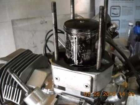

Но как будут уплотняться подпоршневые полости по плоским стержням
Я в другом проекте (спиральный расширитель) использовал газодинамическое бесконтактное уплотнение, гарантированный зазор + кольцевые канавки на поверхности скольжения + канал для возврата масла. Для Х образной компоновки БСМ с углами 45 относительно вертикали при виде спереди скорее всего будет работать.
Вот результат работы контактного уплотнения с недостаточным поджатием кромки (фторопласт).
    25,2 КБ · Просмотры: 235
Это не циклическая машина. Этот опыт в ДВС не катит. Кстати, если это не так, почему Вы его в своих ДВСах не применяете?
В спиральном расширителе и компрессоре вообще нет контактов деталей. Вообще нет, везде гарантированный зазор. Расширение-сжатие происходит во множестве смежных камер, с малыми перепадами давлений, на порядок меньше чем в ДВС.
