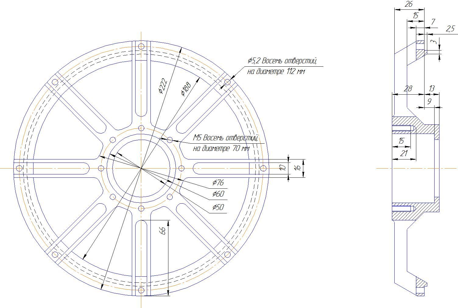

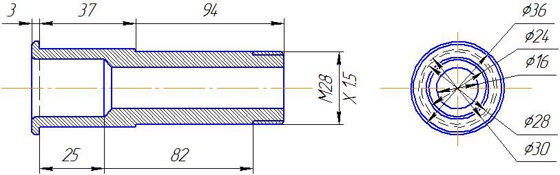

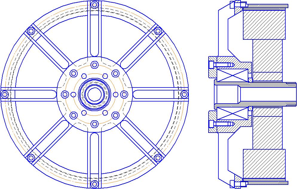

Собираюсь построить электро-моторчик для планера. Но для него, надо сделать по моим эскизам, три детальки(крышку Д16Т, ось сталь 45, и шайбу Д16Т ), и собрать их на заднем ступичном подшипнике от ваз-2108 Может кто помочь (естественно не бесплатно). Ну а как соберу, попробую, здесь отпишусь естественно.

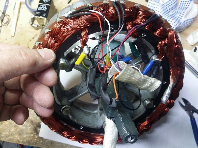

Вот фото моего статора. Его обмотки, 4 штуки последовательно, проверено держат 80а. У меня они будут подключены параллельно, и с планируемыми 180А уж точно справятся без проблем.
    104 КБ · Просмотры: 175
t300 сказал(а):
-заплоняют всё пространство между полюсами=нет протока охлаждающего возуха...
-мы собираемся перематать чуть толще проводом с лучшей изоляцией.
ЗЫ=на какую мощность рассчитываете при оборотах=?
При таком сечении обмотки, её особо охлаждать и не надо. Рассчитываю, в него вливать 12-14 кВт. в течении пяти-шести  минут.

Можете хотя бы с крышечкой помочь? остальное попробую тут сделать.

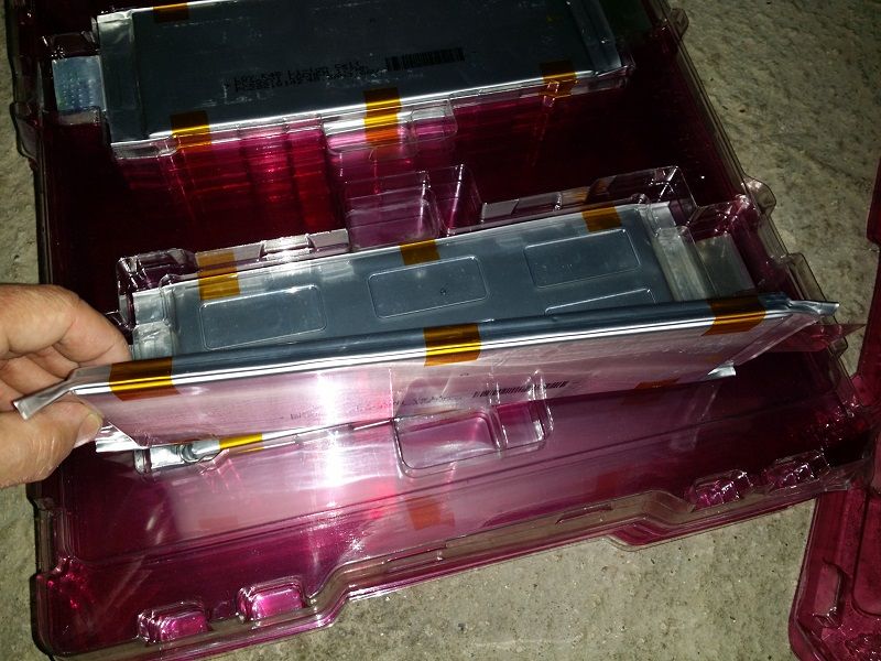

22S1Р рабочее напряжение батареи 72-80 В, ток 165-185 А
вес одной ячейки 700 гр.
и никаких супер конденсаторов.

Шикарно!!
а где такие берут?
а то мой гугл про них ничего не знает.
Или их надо из Тесл выковыривать?
В Китае конечно.
https://item.taobao.com/item.htm?id=545199408796&toSite=main
или купить и раскурочить
Chevrolet Bolt EV
В Китае конечно.
Ну, прямо таки, сказочные параметры и сказочные цены.
получается, батарея 3.5 квт*ч будет стоить 300 евро и весить 15 кг и отдавать по 180 ампер.

Не всё так просто, проблем пока куча, начиная от поиска изготовителя крышки с осью для мотора, и заканчивая поиском места для размещения батареи на борту.
