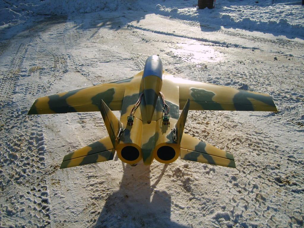

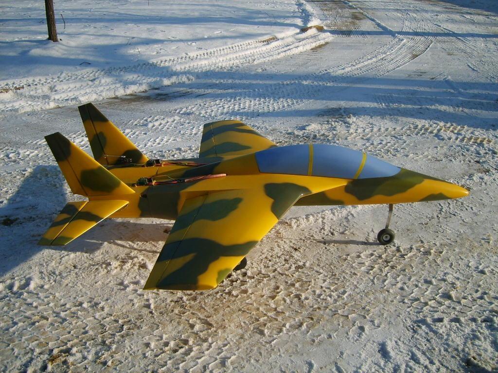

Даже на 25% Р/У модели нашего самолёта, мы использовали "заводские" авиамодельные двигатели и контроллеры. Последние, мы вообще закрепили снаружи - для лучшего охлаждения ;)
    172,1 КБ · Просмотры: 184
    176,2 КБ · Просмотры: 171
