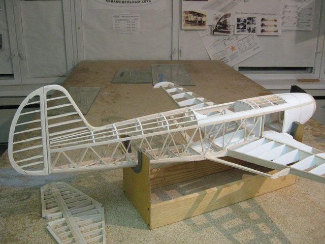

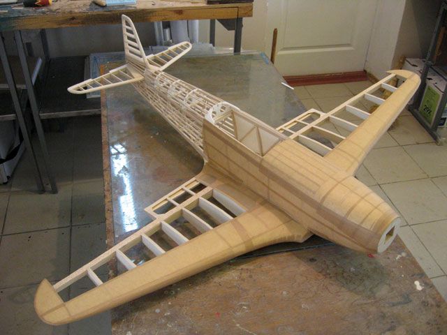

Методика изготовления широко известна у самодельшиков, по типу мини-макса, сборка боковин, дальше устанавливаются боковины вверхногами на ребро и вклеиваются шпангоуты, раскосы, бобышки, диафрагмы и стрингера.
Главная задача, при малом весе получить прочную конструкцию, высший пилотаж не предполагается, расчетная перегрузка +4,-3.

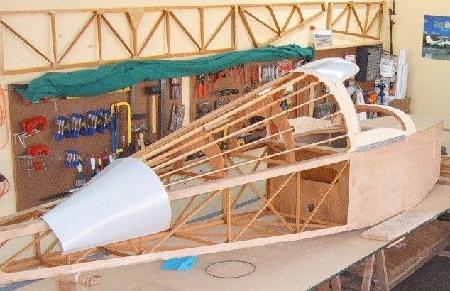

Начал прикидывать х.... к носу, ротакс 582 к подкапотному пространству, интересно входит и выходит, по габаритам очень хорошо ложится, завтра прорисую основу, думаю если не делать металлическую мотораму, а все из дерева и фанеры под плиту ротакса, как на минимаксе, а сверху обтекатели легкие для формирования облика капота , примерно как на фото красного самолетика, только другой формы и обьема, торчать и выхлоп и карб не будут...
