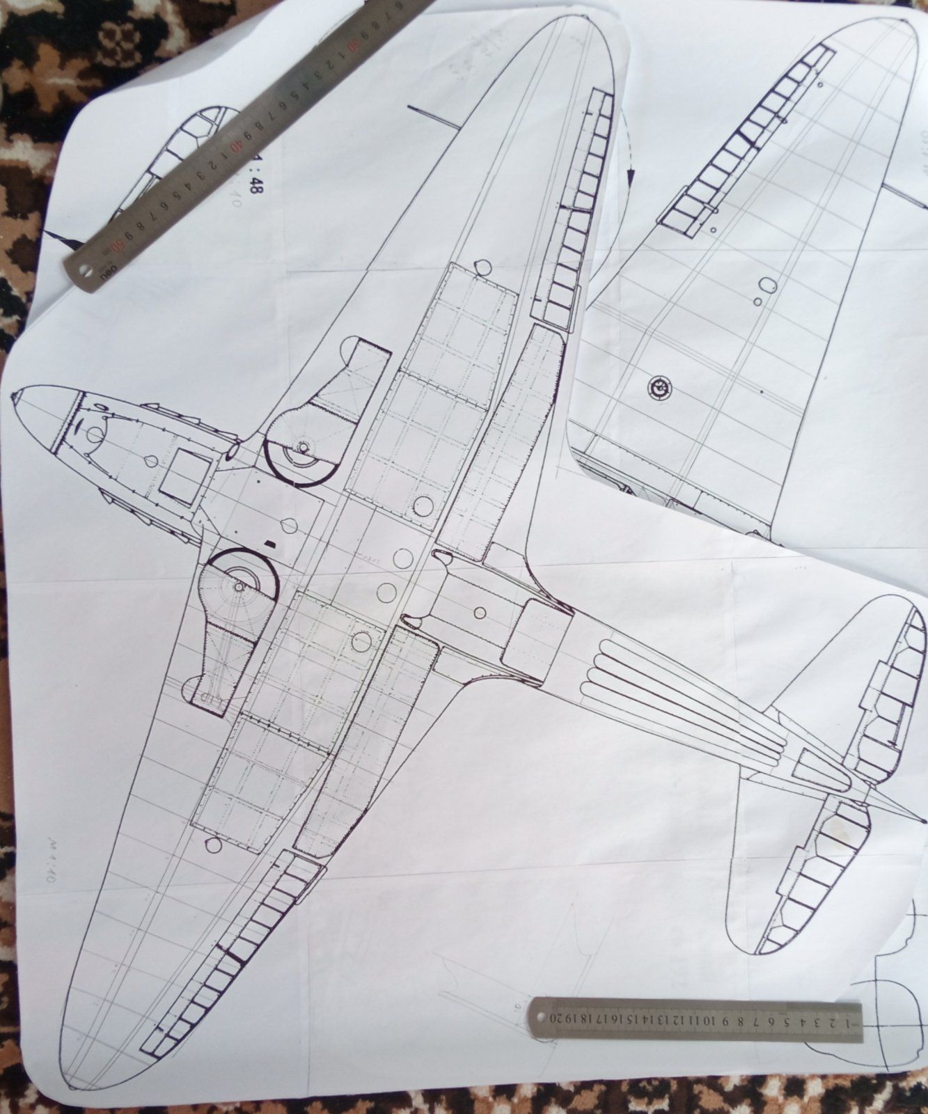

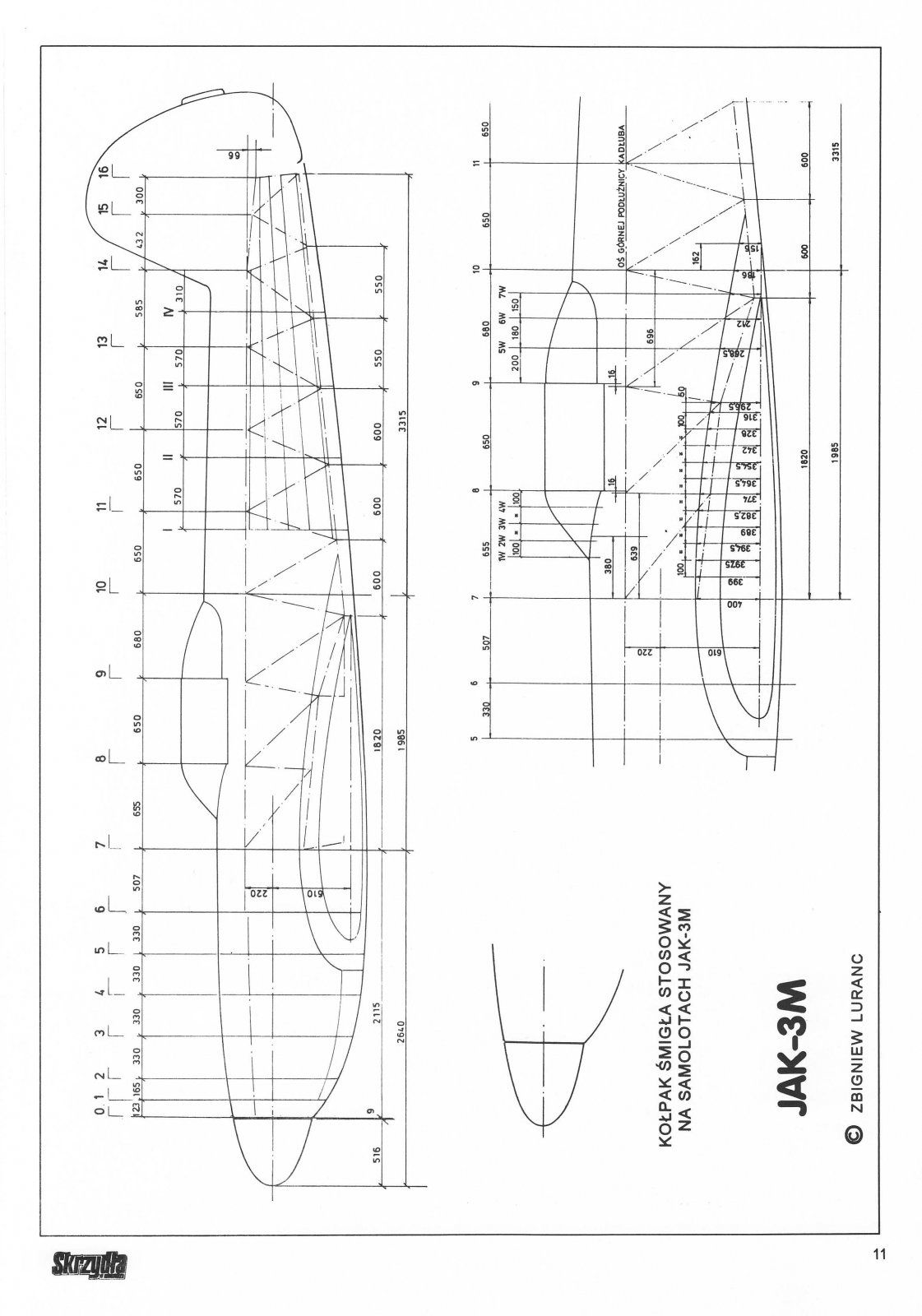

Чертежи самолета Як-1б

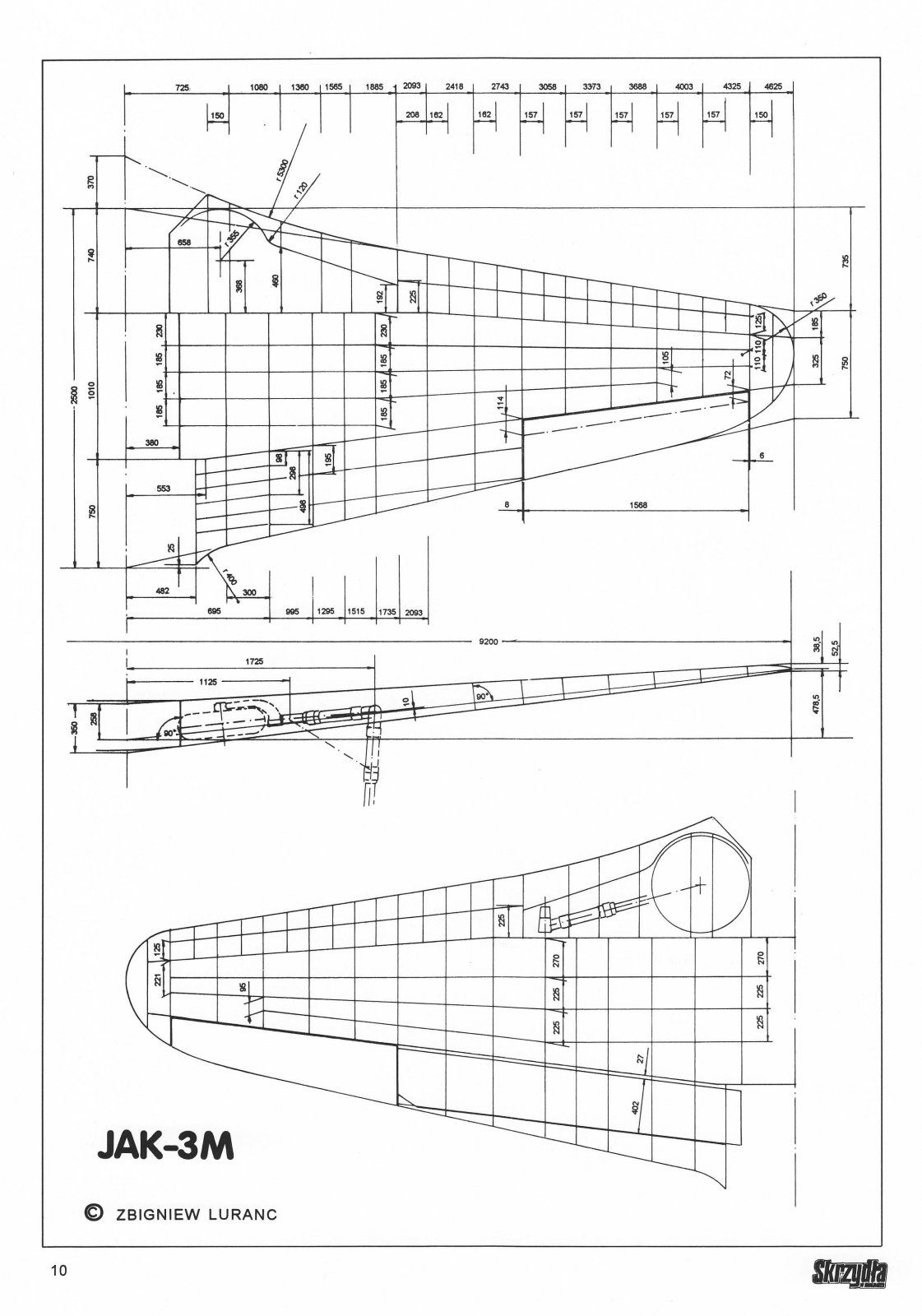

ГО на Як-1. Но 1393 - это корневая хорда (по трапеции, а не край закругления), и размер 80 точно не соответствует действительности-180 более реально.
  • ГО.pdf
    ГО.pdf
    451,3 КБ · Просмотры: 761

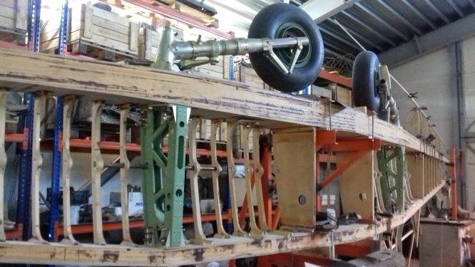

Рижский самолет Як - 1, архив фото....
Может у кого обновленные фото есть или контакты ребят...
Это фото английского Як-1.Его так и не доделали.Сейчас продается как есть.Просят очень много...

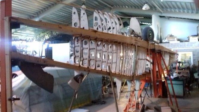

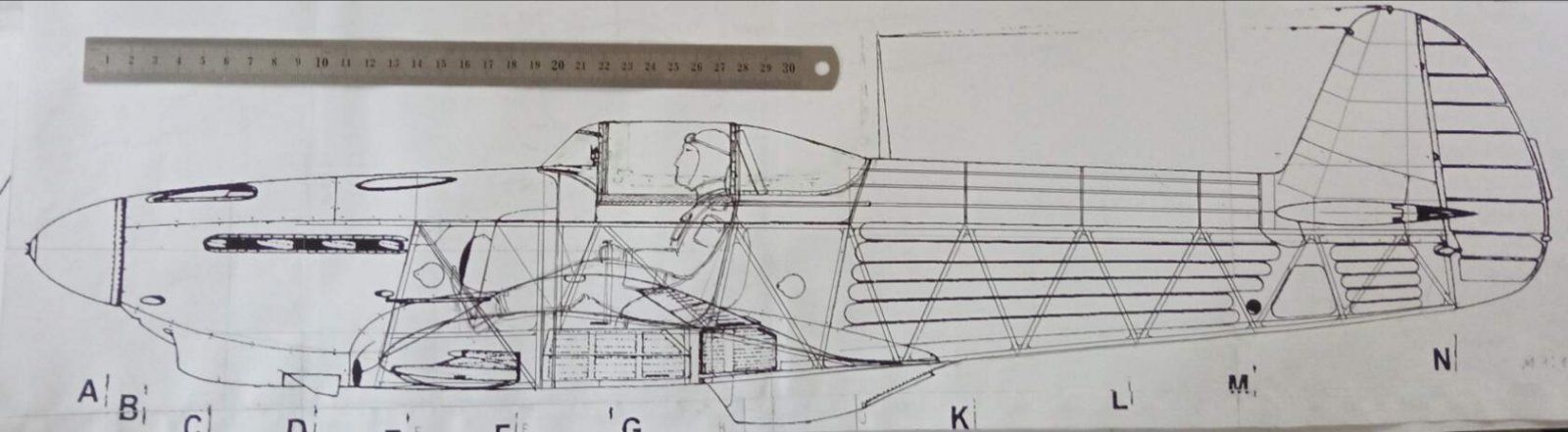

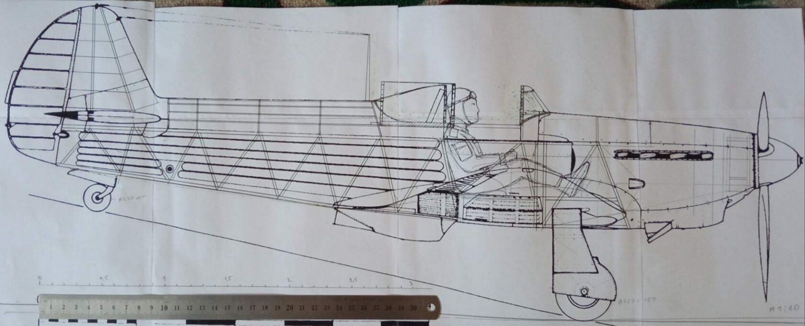

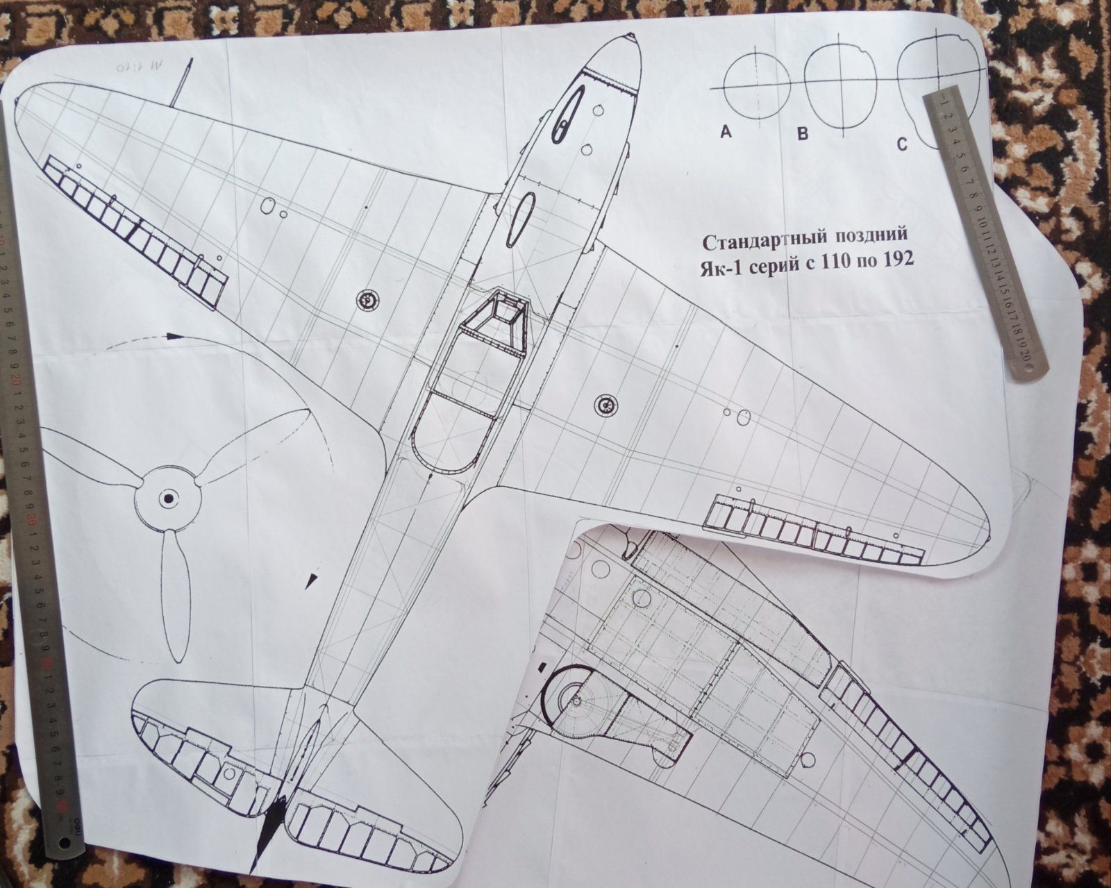

После бурного обсуждения в теме о репликах ВОВ, приподниму тему, в моем случае полноразмерный макет или памятник потерпел фиаско, финансово послали далеко и надолго, но материалы собираю по самолету и пилоту и как альтернатива, т.е. строительство за свой счет и самолета и ангара, что предполагалось тоже, пересмотрели строительство уменьшеной, но летающей реплики, которая впоследствии станет экспонатом музея и экспозиции...
В этой теме постараюсь освещать процесс работы над самолетом и ангаром...
