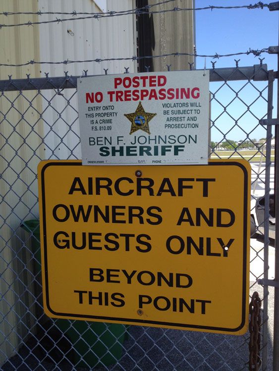

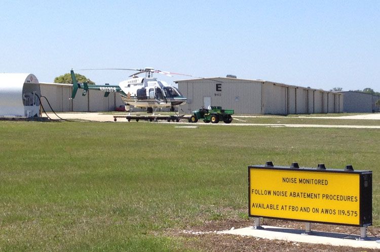

Я и у нас в селе Кудиново хочу чтобы местный шериф у нас со своим геликоптером базировался.
Фотки с дальней дачи. У нас там так -
