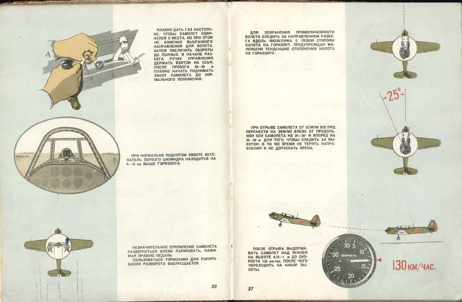

Я же говорю,не было парирования..Привычки старые привели к этому итогу. :IMHO  Каковым бы не было крыло (леволет,право лет) это -не "смертельно"..В видео показана полное бездействие пилота.Растерялся ?...
И опять вопросы к инструктору: как он обучал курсанта, если тот при взлёте смотрит стеклянным взглядом на приборную панель?(предположение)
Вот страница из "Пособие лётчику Як-18А"(с хвостовым колесом). Умные люди поймут о чём я. Ну а дуракам здесь, на форуме, делать нечего.
