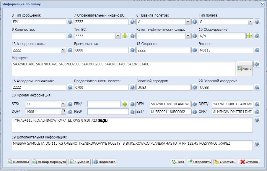

Да, в "G" были полеты, 30 км , это я по периметру район полетов облетел, но это не принципиально. По факсу пробовал, но были сильно недовольны "древней формой", послал по электронке  текст, потом "уговорили" с латиницы перейти на русские буквы и были замечания по содержанию  18 поля.

Ну объясните же кто нибудь про радиус 5км
как он оказался в итоговой строке?
И как он вяжется в полётом по маршруту от геоточки на аэродром?
Итоговая строка что-ли руками набивается?
Я всегда думал, что она формируется автоматически из информации предыдущих полей.

Зачем цепляться к уведомлению. Это формальность в зоне Же  никому не нужная.
Пока нет транспондера и черного ящика проверить соответствие реального маршрута заявленному практически невозможно. Значит это уведомление по сути фикция и писать в нем можно что угодно лишь бы это соответствовало правилам и проходило.

Да, ни кто ваши планы не читает.  Вспоминаю как давным давно Лодочник проводил эксперимент, писал в плане полный бред, но план проходил.

Читать  читают,  принимают  вернее к  сведению,  знаю  точно.В остальном  в зоне G до 300 метров если  Вы не заходите в зоны то всё пройдет  автоматом,  это  чистая формальность на  всякий случай. ;)
Вполне возможно.
Однако, в связи с повышением штрафов, если вас прихватят на взлёте/посадке, а план не совпадёт по радиусу от точки координат и/или маршруту, то "премия" минимум 20к вам теперь обеспечена.
Так ведь?
И у меня появился второй вопрос: Звонить за час до взлёта нужно с того телефона который указан в плане?
Может ли открыть план полёта другой человек, а не КВС указанный в плане?
Для чего это нужно:
Нынче же местоположения мобильника могут определить даже простые смертные, а уж органы и тем более.
Я в курсе, что подавая план с радиусом от точки, можно взлетать не только в центре этого круга, главное чтобы точка взлёта попала в радиус.
А радиус можно заявить и 10 и 20 и ещё больше км ...
По этому параметру будет сложно найти откуда взлетает аппарат.
А вот по биллингу мобильника это сделать проще.
При постоянной подаче планов с одними и теми же координатами точки взлёта, рано или поздно может же кто то приехать, чтобы проверить сколько весит ваш аппарат ...
Поэтому тем кто не укладывается в 115кг, я думаю не стоит указывать в плане свой телефон, если вы заявляете своё ВС - ZZZZ  ;)
Я думаю звонить в таких случаях нужно просить кого-то находящегося довольно далеко от вашей точки взлёта.
Как вам такая мысль?

Диспетчер там дежурный на планах сидит,  так что  кто  не важно, телефон разумеется что  в  плане.
