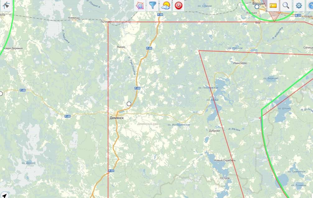

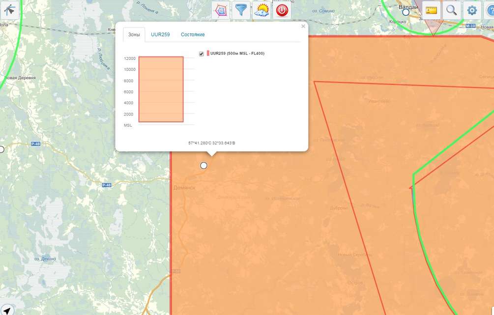

2) Чтобы смотреть где у нас что происходит в воздушном пространстве я нашёл сайт http://fpln.ru/ в принципе там более-менее всё понятно, где цветные линии туда нельзя, а где цветных линий нет, то там воздушное пространство класса G  и туда мне можно.
Нет.
Цветные линии это воздушные трассы.
А пространство класса G показывается при нажатии левой кнопкой мышки на место где хочешь полетать
например так:
на первой фотке аэродром Демянск вроде как в "С"
но если нажать мышкой
то на второй фотке видно, что от земли до 500м там пространство "G"  :~)
