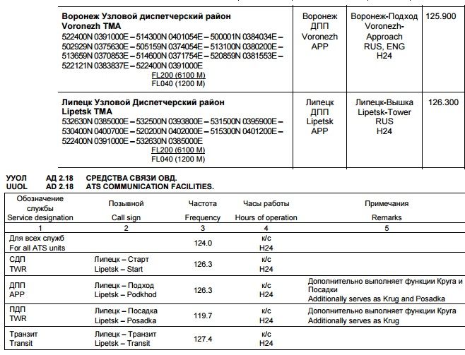

Вопросы по поводу радиосвязи. На http://fpln.ru/ написано, что Липецк относится к Воронеж-район и частота 134,5. Но на этой частоте в течение нескольких последних вечеров никто ничего не сказал. Это из-за того, что летают мало или из-за того, что у меня дом в низинке и ничего не слышно?
2) единственная частота, на которой слышны разговоры - это 119,5, боинги, летящие с югов на север запрашивают москва-контроль, ответа мне есссно не слышно. Вопрос почему боинги, летящие с севера на юг (навстречу) не говорят на этой частоте.
3) Как и где узнать частоты, на которых работают взлетающие и садящиеся самолеты на аэродромы липецка и воронежа (UUOL и UUOO)
Ничего показывать не надо. Я всё сделал по электронке. И не только себе. "Разрешение" пришло по почте. Пишешь в заявке только лишь данные ра-ции: марку, мощность, и ещё что-то несущественное. Пошлина по-моему 2,5 тыр. было.

DasTPID, я несколько удивлён вопросами, типа (Вопросы по поводу радиосвязи.) Как и где узнать частоты (UUOL и UUOO)
так как это и является подтверждением моих слов о слабой информированности СЛА об АНИ
Ну да, ладно, пусть даже если таковые появляются с некоторой регулярностью?!
Итак, эссе...
(ФАП ИВП РФ): "9. Границы элементов структуры воздушного пространства
устанавливаются по географическим координатам и высотам.
Границы и условия использования элементов структуры воздушного пространства
публикуются в документах аэронавигационной информации.
Сборник(и) аэронавигационной информации РФ (AIP) размещены в И-нете по адресам
http://aviadocs.net/aip.html
http://aviadocs.net/CAI/ (+ http://www.caiga.ru/dnload.php)
Именно там видны (и ищутся) установленные частоты (+ предобъявленное время работы) для гражданских аэродромов.
Так частоты (TMA\CTA\CTR) для UUOL (за исключением UUOO) привожу в картинках ниже.
И ещё..., слова "Липецк относится к Воронеж-район" неверны по принципу "структурирования ИВП",
так как это самостоятельные субъекты ОрВД (+например Липецк (Грязи)) и перехват (передача) управления (одного у другого)
возможен лишь по причине неактивности (неработы) одного по отношении к другому.
Приведу для понимания перечень отличающих "внешнего структурирования" ATC=FIR(/TMA)/CTA(+CTR) и
"внутреннего структурирования" ATC/ATS=TWR(Старт/СДП+ДПП+ПДП)+APP(Подход)+GND(Руление)+ATIS+Транзит...+Рампа.
Радиообмен (слышимость) зависит от того "кто-куда-через-кого-с-какой-стороны/дальность"
(на каком уровне структурирования, в какой адрес//высоте/транзит) следует
(+ очень часто, вместо радиообмена существует контроль "по вторичному", - читай ВОРЛ)
(+ правило доклада помимо транзита пересечения ПОД = первые полчаса + каждый час)
(На  http://fpln.ru/ "прямоугольными диаграммами высот" очень хорошо показаны уровни контроля высот разными МДП(ATС),
но вообще не показаны, например, "Вне работы ... Липецк-2; Липецк (Грязи)"
так как такое нужно знать/понимать априори или со временем, - привыкнув)
Это как-бы очень кратко/сжато говоря,

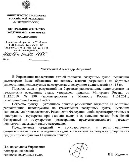

Спросил в росавиации по поводу радиостанции и как быть, если у меня меньше 115 кг и нет номеров, а в заявлении указывать номера нужно. Прислали бумажку. Вроде и всё правильно пишут, а общий смысл от меня ускользает, хотя остаётся впечатление что просто нафиг послали.
Наверное просто предлагают прочитать приказ Минтранса 290 где указано:
11. Для получения разрешения заявитель представляет в Росавиацию следующие документы:
заявление в произвольной форме, содержащее сведения:
государственный и регистрационный опознавательные знаки воздушного судна, тип воздушного судна, его серийный или идентификационный номер (в случае, если имеется), тип и количество установленных бортовых радиостанций, их основные характеристики (диапазон частот, сетка частот, выходная мощность);
15. Росавиация проверяет правильность заполнения заявления, полноту указанных сведений и в течение одного рабочего дня принимает одно из следующих решений:
1) возврат заявления заявителю, если оно содержит неполную информацию, предусмотренную пунктом 11 настоящего Порядка, или неправильно заполнено;
Вывод напрашивается только один - возврат заявления...
Они просто не имеют права официально признать несовершенство нормативного документа. А заняться исправлением не хотят, т.к. это будет прецидент для всей Росавиации...
