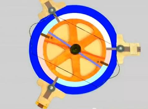

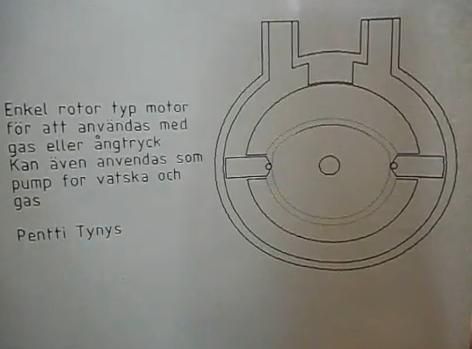

По вашему прототипу - изобретается по 15 кругу.
Картинка + http://www.youtube.com/watch?v=1C2KWKQZJKw
макет по патенту 1791 года "Rumsey Rotary Steam Engine".
http://www.youtube.com/watch?v=5n9JHIt_VS8
Новые идеи в стиле http://www.youtube.com/watch?v=9HhTBTglTQ0 появляются редко
Если заработает преимуществ не даст.

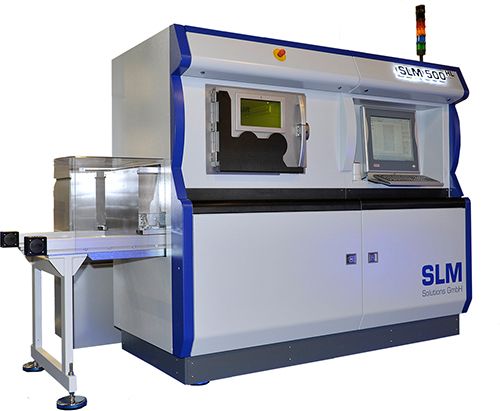

Это не мечта, а реальность.
http://www.slm-solutions.com/en/products/slm-equipment/slm-500-hl
В 2012 заказывал титановую деталь в Швеции -www.arcam.com
Это правда не лазер, а электронно-лучевая пушка (шведы просто не хотели немцам за патент платить :)).
Электронно-лучевая пушка производительнее лазера, но детали получаются грубее, но прочнее чем фрезерованные из куска за счёт хорошей микроструктуры.
У меня сейчас заказ - сделать экспериментальную установку селективного лазерного сплавления для медицинских целей.
Ниокр на 2 года, результат сложно предсказать. Установку сделаем, а будет ли качество соизмеримым с импортным неизвестно.

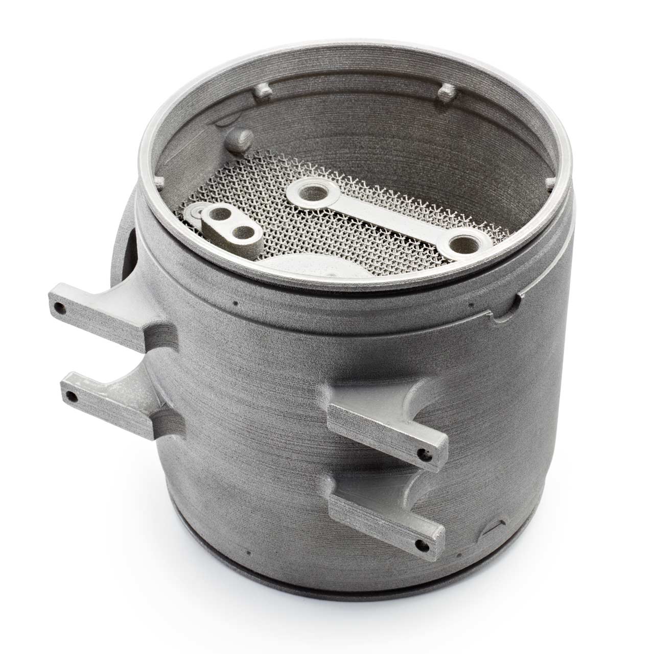

Деталь для экспериментального двигателя диаметром 240мм и высотой 135мм из титанового сплава Ti6Al4V при изготовлении  в Швеции в 4286 евро (без пересылки и таможни).

Зато нет никаких технологических ограничений на сложность формы. Сразу печатаются и каналы охлаждения и сверхтонкие рёбра жёсткости и... Зачастую на 5-оске обработать дороже чем напечатать.
Таким образом немцы к примеру печатают соты топливных элементов подлодок.

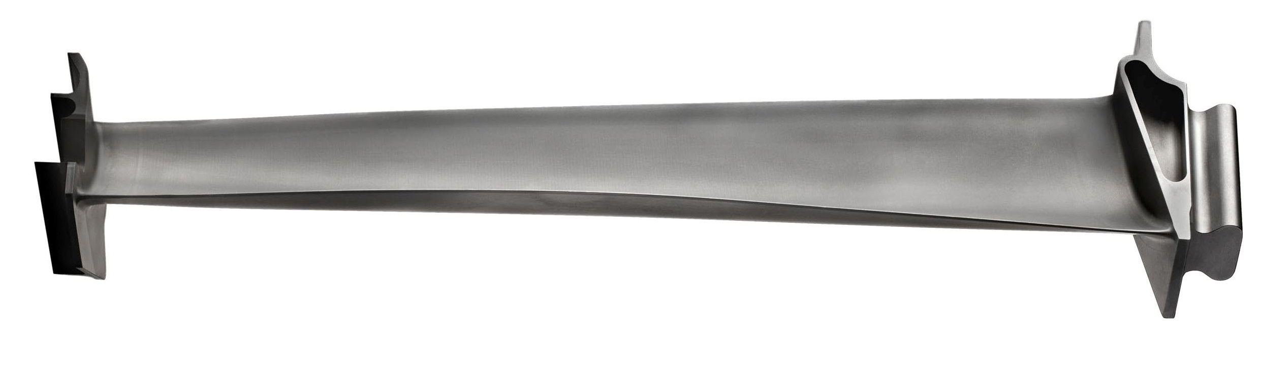

К примеру лопатки многих авиадвигателей именно печатаются правда не лазером, а лучевой пушкой EBM (на титане это экономнее).
"вес готовой лопатки примерно в 4.7 раз меньше, чем у полученной традиционными методами" - прилагаю фото. Шероховатость лучше 30 Ra (150 Rz), легко дорабатывается.
