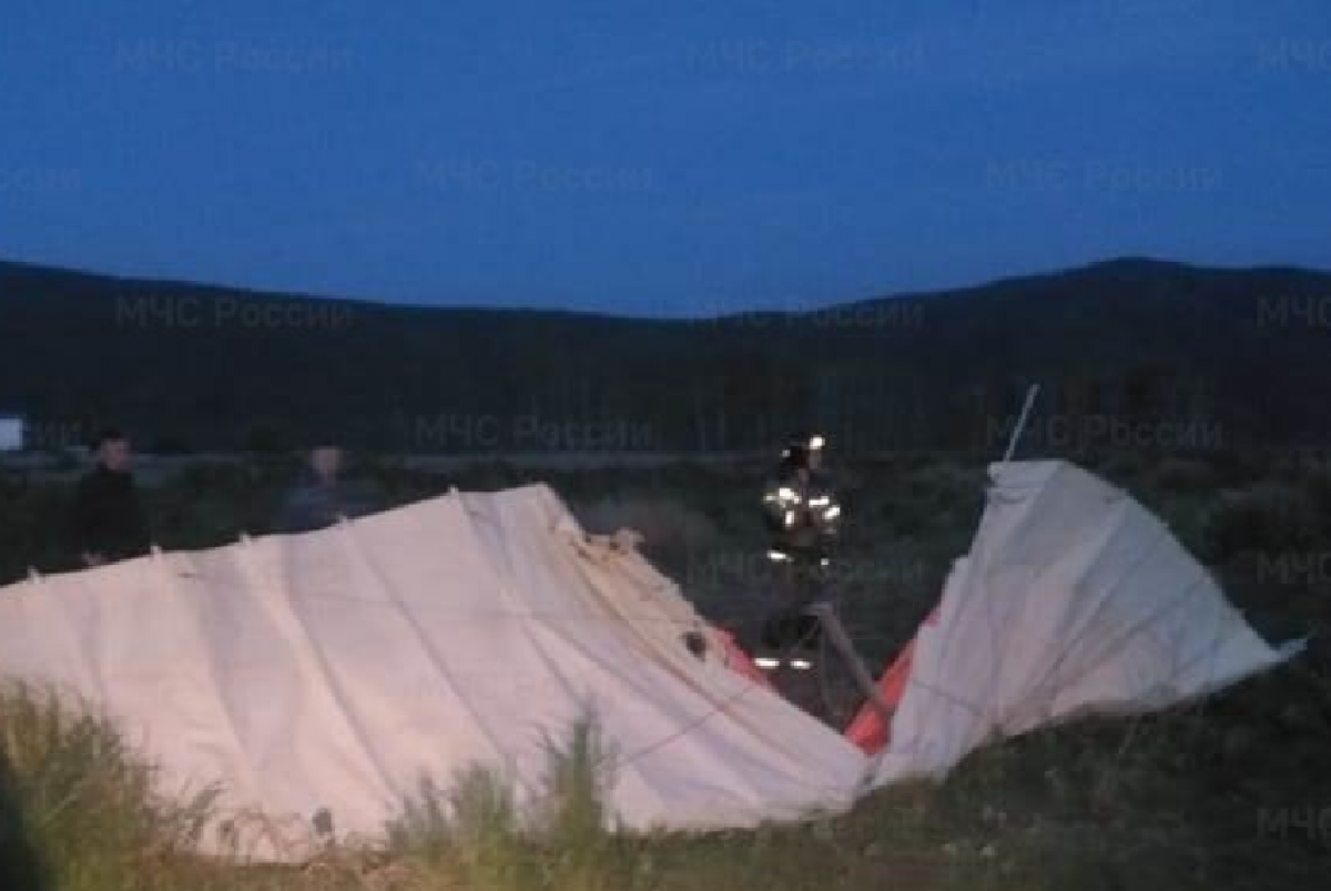

Что вы понимаете в "учлетах"! И слово то выбрали,прошу не обижать память о нем! Еще раз Олег был очень умным и грамотным авиационным инженером и осторожным пилотом. Я помню как мы вместе еще в 1977 г строили первый дельтаплан и вместе учились летать, подсказываю друг другу как не надо делать! Горе то какое, я не нахожу места с того дня как мне сообщили. Но даже тут, на этой ветке, где надо бы разобрать и предотвратить подобные инциденты полная тишина и не понимание! Как же все запущенно стало в России. Если продолжать писать, что этому способствовало и кто несет ответственность, то пост тут же снесут впередсмотрящие снесуны... Надеюсь что в Прекрасной России будущего много прейдется переделывать и востаналивать, что кстати было неплохо начато и много было сделано в прошлом веке на заре создание Федерации деьтапланерного спорта СССР

Вы видели сам полёт трагический? Судя по очень короткой информации очевидца, там либо выпендрёж с недостатком опыта просматривается, либо неисправность, которая не отработана также из-за недостатка опыта.

Все выводы взяты с потолка. Вывод о том, что не было сброса газа берётся из, взятого с потолка, предположения, что пилота погубил кирдык.
Вывод о том, что после скольжения назад неизбежен кувырок, вообще никак не доказывается.
Я продолжаю, опираясь на описание полета, и зная кучу подобных аварий, считать, что имело место раздувание обшивки, затягивающее аппарат в пикирование.
Главное, этот вывод помогает совершить шаги в сторону увеличения безопасности. Это должны понять в первую очередь конструкторы. Даже у Мысенко еще есть шансы. Небольшое отверстие в обшивке сразу за трубой полностью снимает вероятность раздувания обшивки даже на пару см

Шанс, о котором Вы говорите, уже несколько лет, как не упущен. Такое коструктивное решение испытано и опционально устанавливается на крыльях Блик по желанию заказчика.

Тангаж 80 градусов?
А такое возможно при обычном взлёте?
Даже если аппарат может делать 10м/с, то при скорости 70км час это будет примерно 40 градусов.
Чтобы получить тангаж 80 градусов нужна скороподъёмность примерно 18м/с
Если заклинило газ на максимуме, то прижав ручку к пузу, будет вполне спокойный набор высоты.
Вряд ли опытный пилот при заклинивании газа будет полностью отдавать ручку от себя.

Мы не можем считать информацию о 80 град и 130 м высоты правильной. Каким бы мощным мотор ни был, он обеспечит скороподъёмность максимум 8 м/с. При взгляде сзади взлёт кажется вертикальным. А на самом деле? Скорость аппарата 80-90 км/ч или 22-25 м/с. Простой подсчёт даёт угол наклона траектории 36-31 град. За какое время аппарат наберёт 130 м? 130/8 = 16 сек. Это долго. Поэтому скорее всего аппарат завалило на высоте 50 м, а то и раньше. В качестве заклинивания газа могу предложить более простую причину: оборвалась пружинка, которая возвращает карбюратор на холостой ход. У меня такое было, хорошо, что на земле.
Причем тут завалило? Он что выключил двигатель?
Уменя трос газа примерзал в впреле в Татарском проливе в прошлом веке и ничего не было смертельно. Крыло Реплика Ля-Моетовского Хроноса Телега Фрегат с дв-лем Ротакс532. Правда у меня был пассажир, поэтому скороподьемность была в пределах 5 м/с. ;)Взлетали с мыс Лазарево, обстановка усугублялось тем, что садиться впереди маршрута первые 30 км было чревато, весь пролив был в торосах, на 800м шныряли два Ми-8 погранцев, отрабатыли перехат меня как диверсанта...:) Пришлось набрать 2500 и спланировать до следущей деревни
