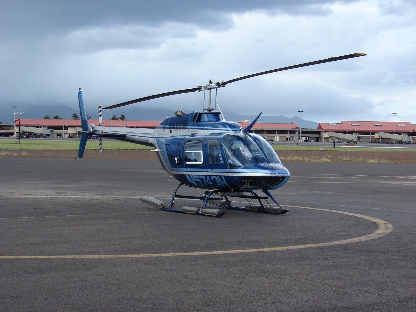

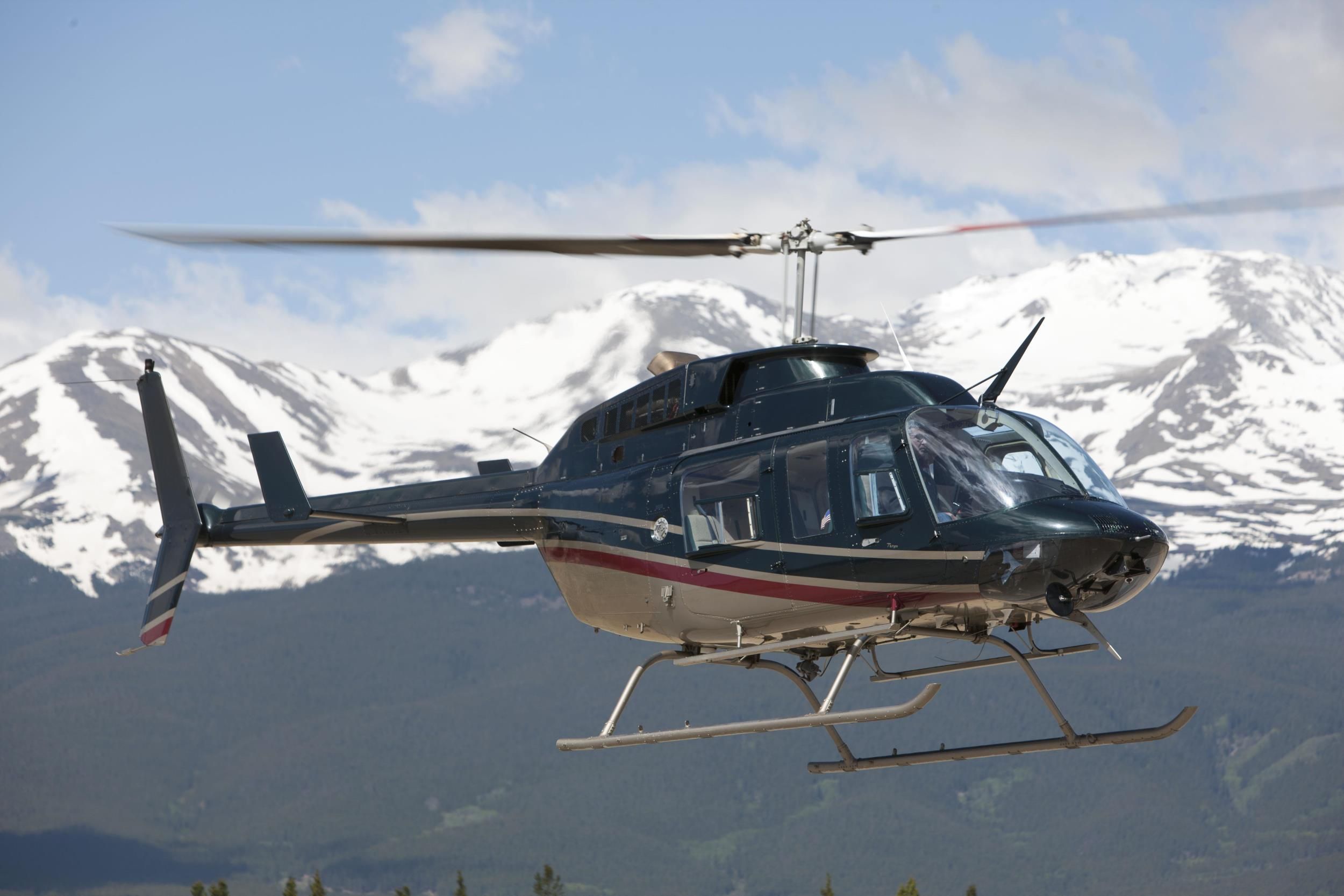

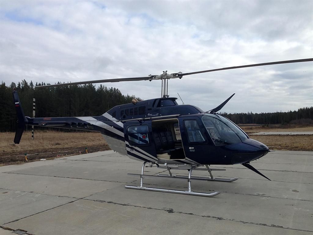

А на вертолёты, которые часто летают низко и садятся на неподготовленные площадки, ставят ножи для "рубки" проводов.

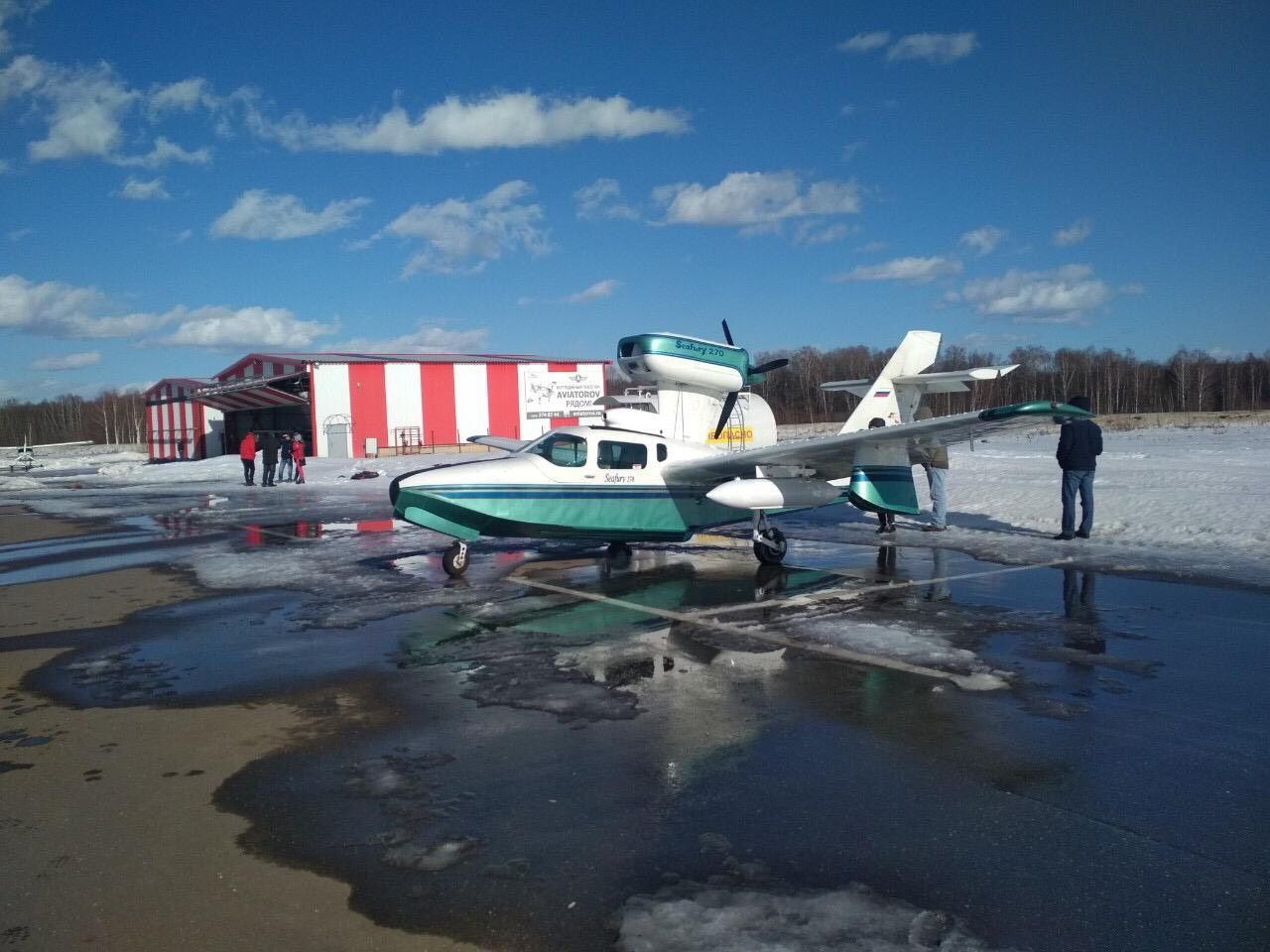

Информация по данному самолёту:
Lycoming TIO-540-AA1AD мощностью 270 л.с., толкающий ТРЁХлопастный (на снимке) металлический ВИШ Hartzell HC-E3YR.
Масса пустого самолёта 1120 кг.
