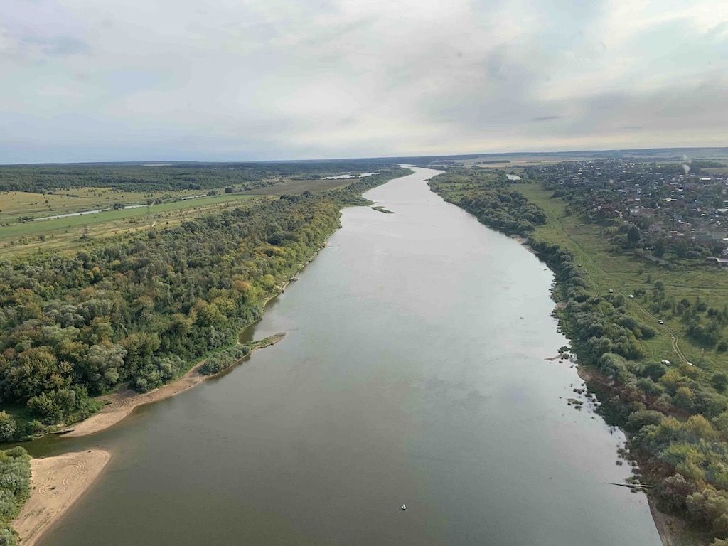

Что-то типа этого видел КВС в последние секунды своей жизни.
Только еще солнце было почти в лоб и под 50 градусов к горизонту.
Фото предоставлено В. Тюриным
Переход видете?
А он есть.

С переходом ЛЭП в районе Дракино подстава.
Просто осмотрительность не прокатит. ЛЭП деревенская 10 кВ на обычных столбах. Опоры только две, просеки нет, опоры отстоят от береговой линии очень далеко и сливаются с пейзажем. (см фото выше)
Лейк был в посадочной конфигурации, видимо собирались садиться на прямолинейном участке реки.
Так что не доверяйте глазам, для посадки в незнакомом месте минимум 2 прохода с разными курсами на безопасной высоте.
