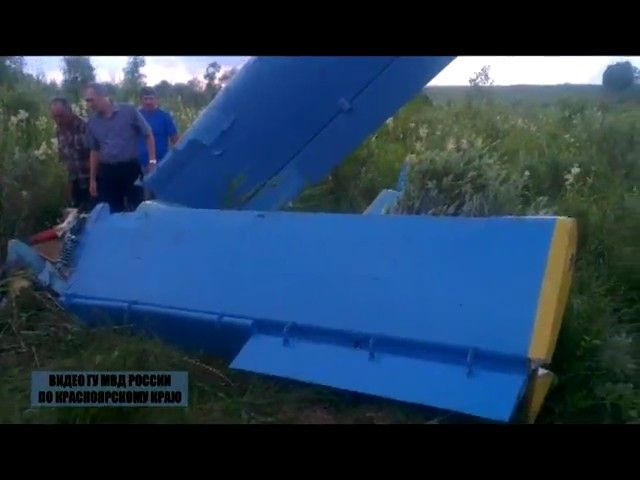

У Сергея была возможность нормально летать в штатном аэроклубе на нормальных самолетах с начала с инструктором, потом самостоятельно, как  я и  многие другие пилоты-любители... Он жил в большом городе, где все это было... У него не было навыков пилотирования (не летал с 90-х годов вообще). За эти 150-170 000 руб. за которые  он купил самолетик со слабым моторчиком, он бы мог очень хорошо продвинуться в своей летной подготовке в окружении профессионалов, и понять -  нужен ему свой аппарат или нет... Самолет - не облетанный низкоплан, без скорости валится без предупреждения, возраст Сергея-53 года, реакция, сами понимаете какая... Все это я Сергею говорил ранее... Он ни какой не самодельщик, он просто хотел стать авиатором в обход нормальных безопасных методов... Родил маленького сына 1,5 года не давно, зачем рисковать??  Делайте ВЫВОДЫ, уважаемые   Любители-Авиации, не пренебрегайте очевидными фактами и обстоятельствами!!! А прикрывать обычное разгильдяйство высокими словами о любви к Небу преступно и самое главное - опасно для собственной Жизни!!! Вот, что написал мне по этому трагическому случаю Заслуженный Летчик-Испытатель Сергей Николаевич Тресвятский   "...Смерть всегда горестна, но истинный смысл случившегося нам не ведом.  Дерзость почитается, но дерзость для создания знания, без игнорирования опыта. И тем не менее - ОРЁЛ СЕРЁГА ЛОМАЕВ. Царства ему небесного и добрая память. Жаль..."
... как только вышел напрямую, - крен. Крен быстро увеличился и самолет упал в лес. ... говорили еще о недостаточной эффективности ВО....предположение у всех - сваливание, мог еще боковой порыв ветра подгадить...
На фото видно что это аргоподобный самолет только с закрылками и размах увеличен до 8 м.

Может закрылки не должны на нём быть, дабы не превышать минимально допустимую скорость для этого профиля крыла? И также видно что они выпущены. Может электропривод  закрылков подвел несинхронно выпустились и крен...
Я не однократно писал нужно осторожно подходить к механизации. Машина маломощная а тут ещё и закрылки. Скорости нет рули не эффективны. Будьте осторожны. Жаль конечно, что так получилось, но он иначе не мог. Не мог не полететь. Иначе зачем было строить.
Вот по причине не синхронного выпуска закрылков в Черновцах разбились. Самолет просто перевернулся (получился переворот) на прямой и кабиной ударился в землю.
