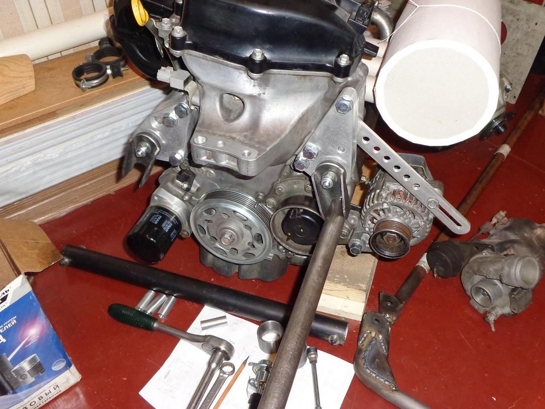

поставил 1 kr на установку для аэролодки. плита самодельная, с переходом на редуктор ротакс.  Завел. Но мотор работает то нормально, то начинаются срывы на холостых. бывает заглохнет с черным дымом. может кто подскажет на что обратиь внимание?
Переходник под фильтр. Посмотрите как на моторе стоит оригинальный фильтр, и как он выглядит.
П.С. Первая фото в первом сообщении ветки...
а цилиндры все работают?

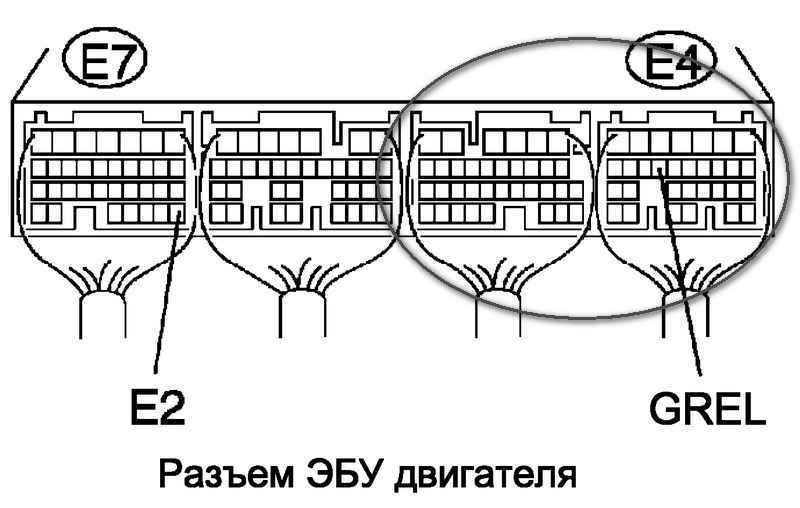

Приветствую! почитал.... так как на счет диагностики движка? Тут у меня диагностический шнур-адаптер.... а в "мозгах" разъемы другие, полазил в инете - не нашел... похоже надо от "мозгов" разъем (родной) с выходом - мамой для адаптера...   Люди... кто нибудь разобрался в разъемах "мозгов"???
Купил 2 движка 1KRFE, приобрел приборы (китайские), осталось с ЭБУ разобраться....
Вам нужно найти CAN шину если родную фишку найдёте обычно это витая пара или экранированный провод
Я понял..... надо фишки на рис. обведено красным, родные с проводами на разборке искать 🙁

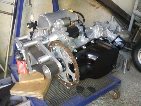

3-х цилиндровая Тойота     1KR-FE начала выпускаться с 2005 года Привод ГРМ - цепной.Максимальная мощность, л.с. (кВт) при об./мин.      71 (52) / 6000Максимальный крутящий момент, кг*м (Н*м) при об./мин.      9.6 (94) / 3600
французы на нем делают авиаконверсию, 75 сил, сертифицировали его и продают по 8 тыс евриков
