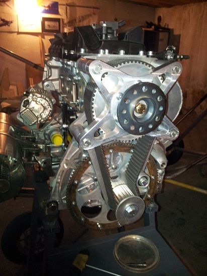

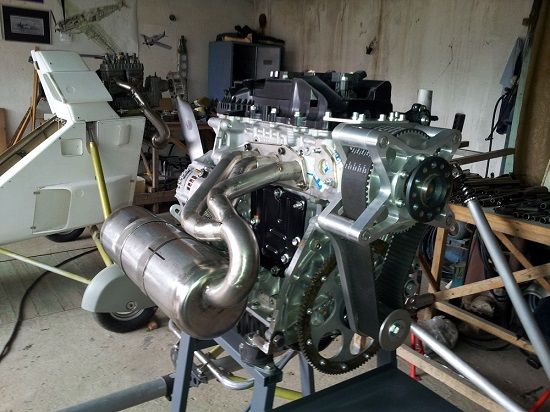

Коллеги, кто может сделать и кинуть сюда или на почту эскизик переходной плиты этого двигателя с ременным редуктором.В идеале конечно было бы хорошо если нашёлся и чертёж самого редуктора(а вдруг кто то себе делал).Был бы вам очень признателен.

Мне всегда было интересно как на таких редукторах себя колено и вкладыши чувствуют. И что там с подшипником на нижнем шкиве... Верх -да, без вопросов, разве что полкило мяса лишнего... Зачем там плиту по виду 20ку. ставить, хоть и с окнами?

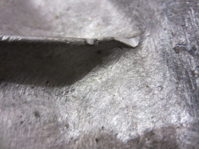

снял переходную плиту, маховик ее тоже задел.хочу продублировать стальной накладкой на маховик. что скажите?
Плита с подшипниками выполняет функцию дополнительной опоры. Снимаются нагрузка с коленвала.
родной маховик гуляет по плоскости на 10-12мм. проклака под стартер не спасет. будем точить новый. была ли у кого такая же проблемма?
