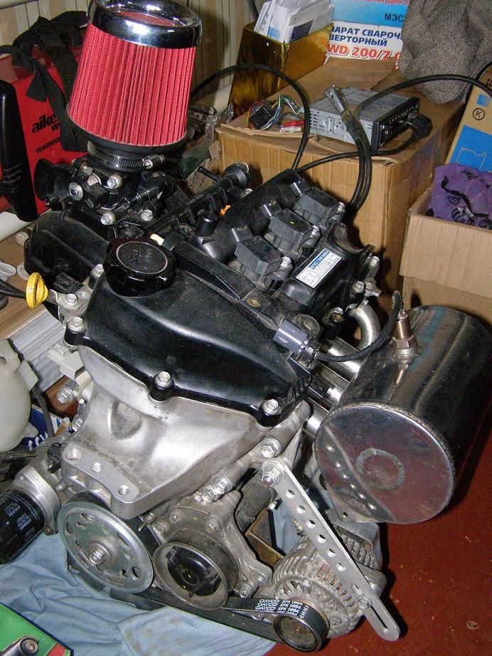

Коллеги может есть у кого чертёж флянца (1KR) к которому коробка крепится.Поделитесь пожалуйста.Очень нужно для изготовлеия переходной плиты.

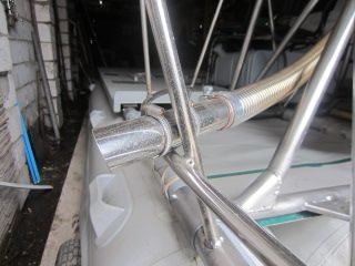

наконецто откатал двигатель,за время покатушек(аэролодка)никаких косяков у мотора ненаблюдалось тем.85град. НО обороты непревышались 4000. после РМЗ это песня,даже без глушителя. 😀
Осторожные поздравления. А что мешает вывести двигатель на максимум? На лодке площадка сверху всегда приличных размеров, если что.... 🙂
трогаешся 3500-4000 дальше крейсер 2000-2500-35км/ч больше и ненадо,трудно реагировать на препятствия.а после 4000-5000 говорят начинаются свалы у двигателя я сам непробовал.

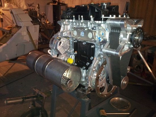

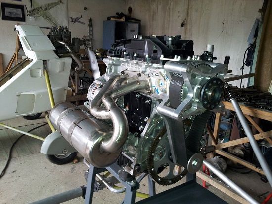

А я на январь переделываю. Скоро готово будет. Как что дам знать.
ждем январь с нетерпением.

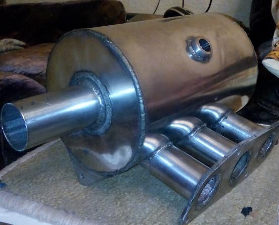

Пользуясь случаем, еще раз хочу поблагодарить Евгения, за помощь в изготовлении трубы.
Сергея поздравляем с успешным началом испытаний 🙂
А ЭБУ в двигателе один или есть еще какие-то блоки, небходимые для работы?
В смысле - отдельно блок управления зажиганием, отдельно - впрыском?
Присмотрел такой двигатель, не в курсе, что с ним вместе еще унести....
У заслонки мехпривод, понятно, что педаль не нужна.
Как правило ЭБУ только один и в нём всё есть что нужно для работы.Но бывают и заморочки типа иммобилайзера или ещё чего наподобие. Так что бери всё а там разберёшься, лишнее в топку. 😉
