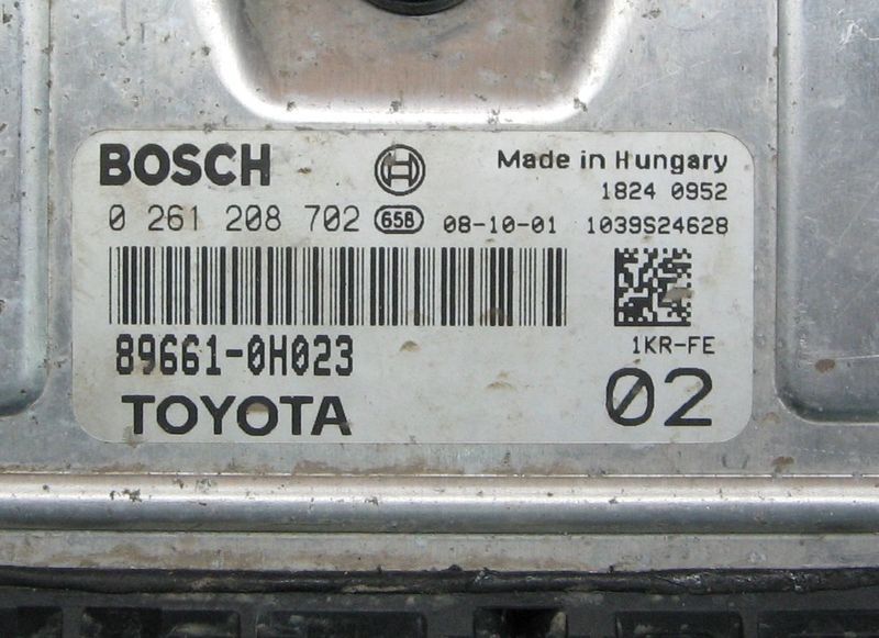

Сфоткал, но загрузить не могу, файл выбираю, загрузка не происходит :'( Пробовал в разных браузерах. Как же тебя запихнуть?
    80,9 КБ · Просмотры: 190
бош ме7.9.(сколько-то.. - скорее всего 5)
http://moskva.baza.drom.ru/good/blok-upravlenija-ebu-623530676.html
блок шьется стопудова, http://www.drive2.ru/l/4303920/
