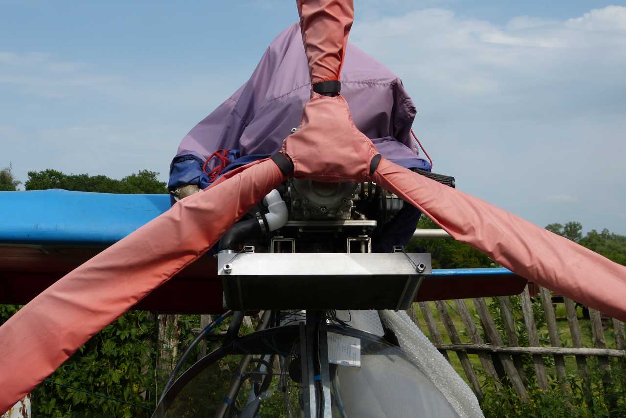

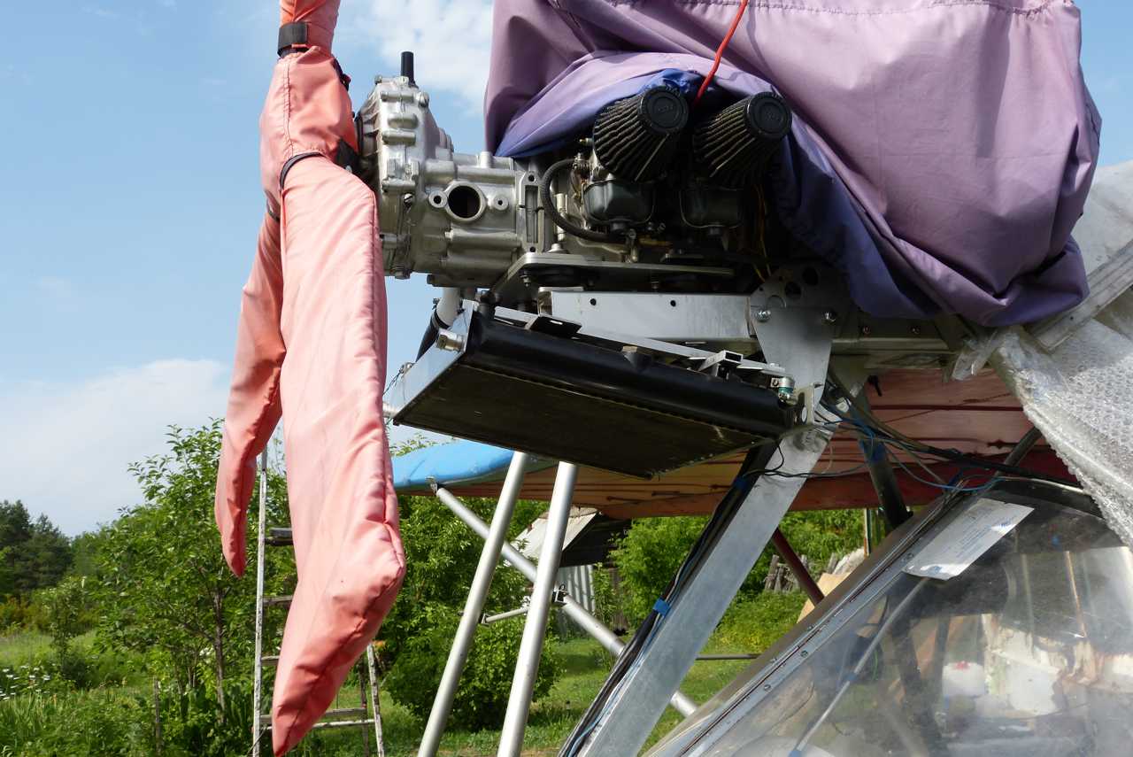

Ну вот мотор на месте.Вчера гонял пол дня . Температура в конфигурации как на фото 82 град. С закрытой половинкой радиатора 101-103 град.Тяга с 4х лопастным винтом 180 кг.Размер и расположение радиаторов не окончательное.К следующим выходным друг обещал дать 3х лопастный винт - погоняю ещё и с таким.

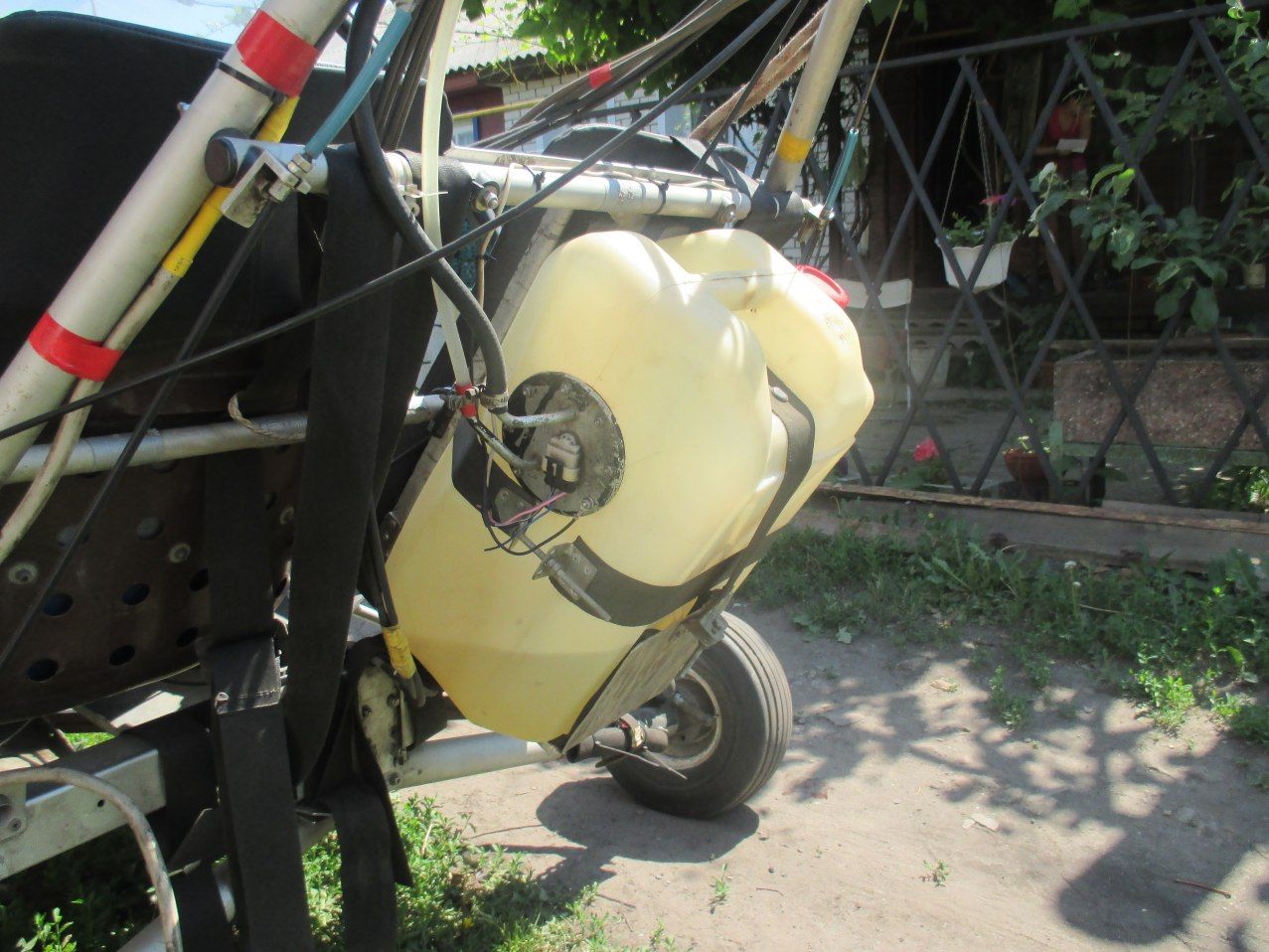

А вот такую конструкцию топливного бака для инжекторных моторов может кто примет на вооружение.

180 кг. это на каких оборотах? 4х лопастной как на фото или две сняли,по  оборотам винт "упёрся"?
Да 2 лопасти снял для эксперимента. 180 кг с 4-мя лопастями на 6150 об\мин. С 2-мя как на фото на 6200 об тяга 155 кг. Раз дальше не раскручивается получается что "упёрся"
Ну вот, практически аналог 582-го, что и требовалось. 🙂
У меня 582 с 3-х лопастным Киевпропом 1830 на 6500 выдает те же 175 - 180 кГ.
Только жрет 1KR втрое меньше (хотя еще вопрос), да надежней на порядок ( я так думаю..... 🙂 ).
А вот радиатор вниз на подрамник просится - логичней на мой взгляд.

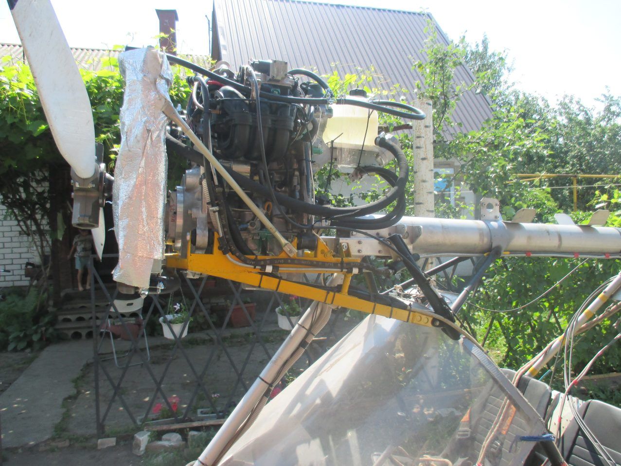

А зачем вперед двигатель сдвинул?
Новая рама, я так понял, за штатную крепится, хомут на килевую трубу сами изобретали?
Вот так примерно...
Жрёт меньше поверьте.Залил 7 литров, гонял на всех режимах в обшей сложности около часа в баке остаток (видно на фото) литра 4.
Такой вариант рассматриваю сейчас.
За подкосом не видно на там поддон двигателя торчит и если назад смещать то в переднюю наклонную трубу упирается.
Хомут штатный для крепления спас системы предназначен.
Да только пришлось укоротить штатные "рога", и добавить контрподкосы
Понятно. Значит ниже опустить будет проблематично...  А вертолетик меж коленвалом и муфтой в комплекте был с редуктором?
У меня редуктор Кулаги, а он не особо горит желанием что-то новое делать.

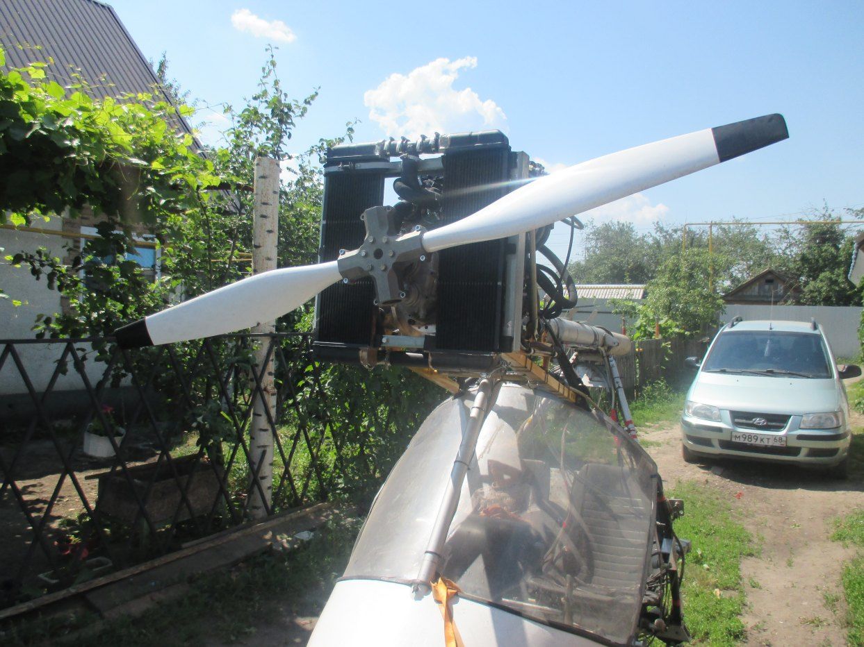

Вертолётик точили новый "по месту" как говориться. Сегодня пробовал  с 3х лопастным винтом Лугапроп. Тяга  от 5000 до 5600 об. (постепенно облегчал винт) 160 кг. Т.е что тяжёлый винт что облегчённый  тяга  на месте.Делаю вывод что мой 4х лопастный выгоднее, всё таки 180 кг.Радиаторы убираю вниз и смещаю мотор назад примерно на 150 мм( пришла мысль как это можно сделать).А то для балансировки в таком виде прошлось 15 кг на хвост вешать.
Пластиковый обтекатель задний аккурат 14 кГ весит.
Переделать вертикальную стойку, как на более поздних пепелацах, конечно, не так сложно, у меня тоже мелькала такая мысль, но отказался - и так конструкция кабины хлипкая , а так, если повредится любая из трубок - она сама вся рассыпется. Наоборот, теперь у меня там профиль стоит и нисколько меня не смущает повышение веса на 1 кГ.
Я думаю вертикальную стойку просто сместить назад на 50 мм. и переворить уши моторамы что даст смещение мотора примерно на 150мм. А это уже 13,5 кг/м минус.
