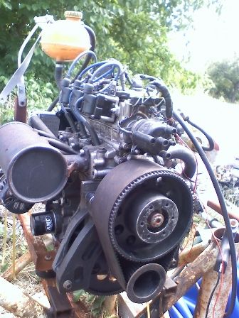

Сегодня познакомился с интересными ребятами, которые ставят этот мотор на аэроглиссер. Опыта в конверсиях у них нет, поэтому я согласился им помочь.
Тони подскажите, пожалуйста, ссылку где можно купить такой редуктор. Мне больше нравиться шестеренчатый, но заказчик требует ременной...
Спасибо
В конце первой страницы этой темы указывается ник человека который поставил 1кр на дельту. Александр Михайлович. Я с ним общался. Редуктор у него ременной. Винт двухлопатник, деревянный. Говорит 220кг тяги снял.
Сам я сейчас жду двиг от Skola. mz прислал плиту вместе с черновским редуктором. Красотища. Со страхом читаю сообщения об иммобилайзере. Но skol говорит,-будет без него.

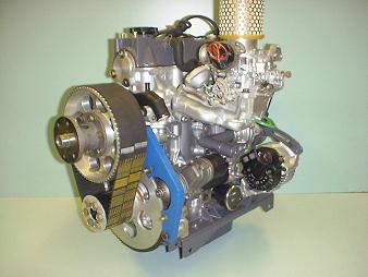

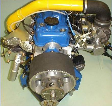

Vot varianti - reduktora na Suzuki. Standartnie i dokazanie v praktike

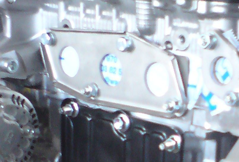

Это то же не вариант. Нижний коленвальный шкив без поддержки. Ремень короткий будет плохо демпфировать а демпфера отдельного нет. В консольном ролике нет ничего плохого если плита толстая и ось ролика то же. На вид французский редуктор очень даже ничего, вполне грамотный. По крайней мере явно грамотнее сделан чем эти на фото. Без поддержки коленвала у нас на ниссане МА-12 крайнему коленвальному вкладышу настал кирдык за 100часов примерно.
Собственно что я и хотел сказать, имея ввиду консольные ролики. Силовая передача на консолях создает изгибающий момент. Бороться с ним можно только переупрочнением и переутяжелением конструкции. Я бы связал оси роликов и с внешней стороны. Это существенно снизит изгибающие моменты от ремня.

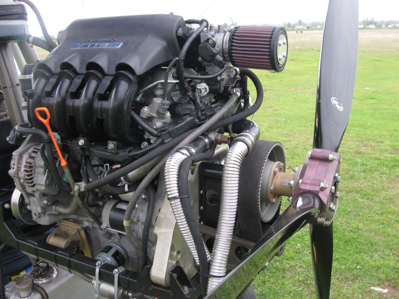

Мне тоже кажется французкий вариант вполне ресурсным. А вот на других фотографиях из личного опыта могу сказать что такой редуктор не совсем жизнеспособен и проработает не значительное время. При консольном креплении обоих шкивов, практически не возможно обеспечить их соосность, ремень будет сползать и при наличии ограничителей ремень будет интенсивно изнашиваться. Я сначала тоже делал такую конструкцию, но при эксплуатации пришел к мнению что хотябы один шкив должен операться на две опоры и лучше если это будет ведуший шкиф. Видно хреново но примерно так.
