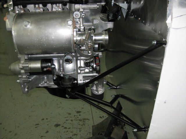

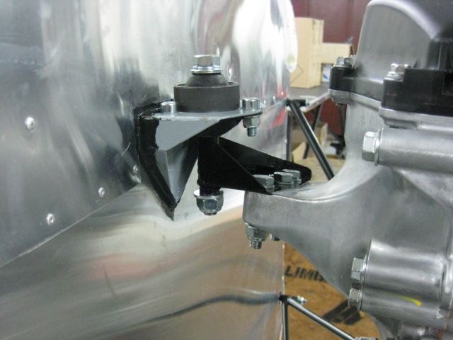

Вот и Моторама
    43,6 КБ · Просмотры: 542
    46 КБ · Просмотры: 519
    45 КБ · Просмотры: 520

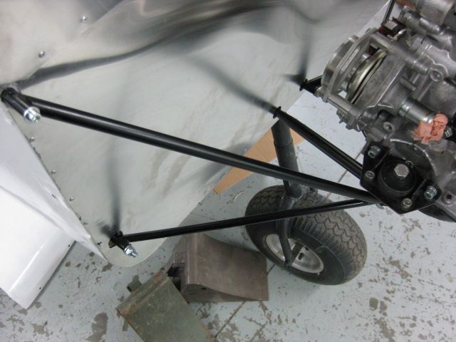

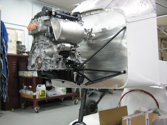

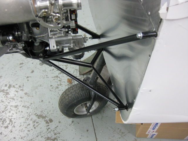

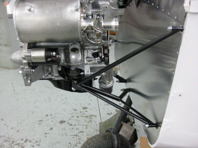

парт 2
    45,1 КБ · Просмотры: 470
    39,4 КБ · Просмотры: 471
    48,5 КБ · Просмотры: 476
