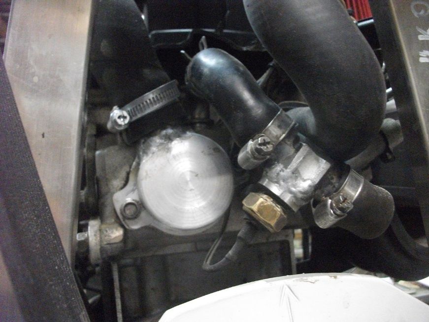

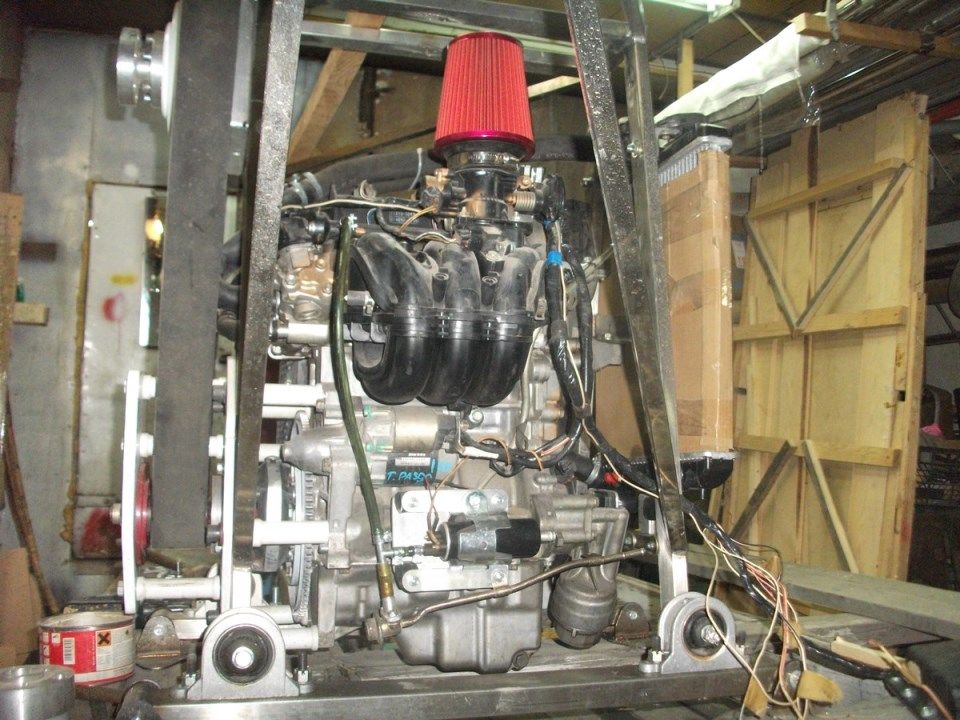

Буду третьим в Барнауле с таким мотором [smiley=beer.gif] [smiley=beer.gif] [smiley=beer.gif] . Вот  моя выхлопная: Родной катализатор + глушитель с Лифана 24 л.с ( обьем 700 кубиков ) Думаю и литровый 1кр не задушит . Впрыск -родной ." Мозги "марк-2" адаптированные .  Редуктор с элластичной муфтой ВАЗ . Диск сцепления ( автомат) усилил стальным кругом 3 мм толшиной . Ремень 18 ручьев профиля РК  ( цельный ) . Радиатор -родной . Переделана крышка термостата с патрубком ( патрубок на 90 градусов сделан ) . Канал печки закольцован через дроссельныое сечение ) В канале   печки врезан датчик температуры  ( ВАЗовский + указатель стрелочный указатель ) ,.............Проверен в работе ( пару часов ).  СУ   для   аэроглиссера .
    143,6 КБ · Просмотры: 732
    101,8 КБ · Просмотры: 730
    136,2 КБ · Просмотры: 693
Мотор осторожно запускаю -гудит .  🙂

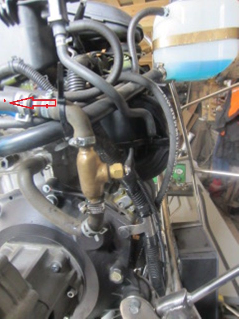

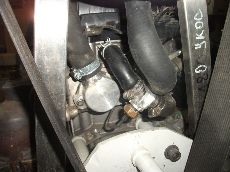

Я вот тоже поставил "сварганенную " штуковину в ней датчик температуры ( ВАЗовский ) и возник вопрос по ЭТОЙ фотографии : а куда у Вас идет этот патрубок .У меня он закольцован в такой же патрубок в моторе ( возле термостата ) Правильно ли я  сделал ???? 🙁
Родной патрубок с термостата( торчал )  -замени на сделанный с поворотом на 90 гр.
И второй вопрос : "обратка" в расширительный бачек ( тонкий шланг ) Вы от куда подключили ?? Так же ТОЖЕ 🙂 хочу видеть воочию, что помпа гонит антифриз  🙂

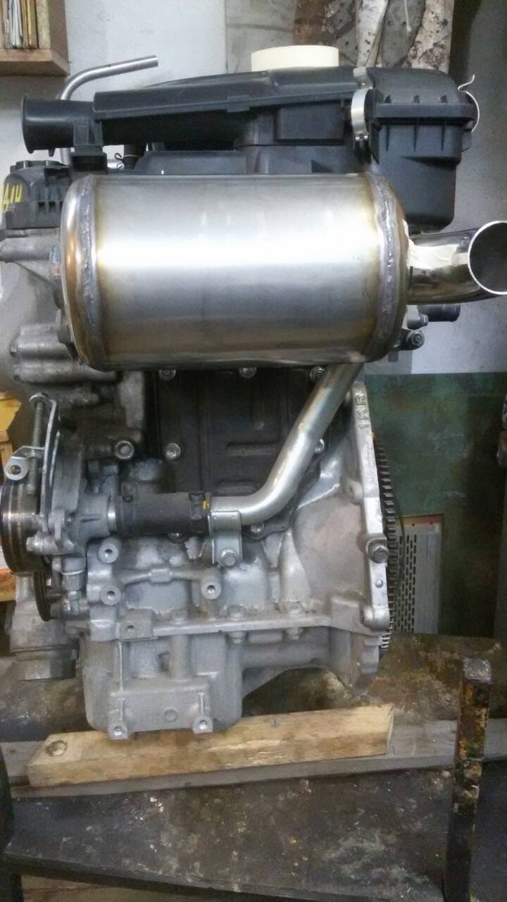

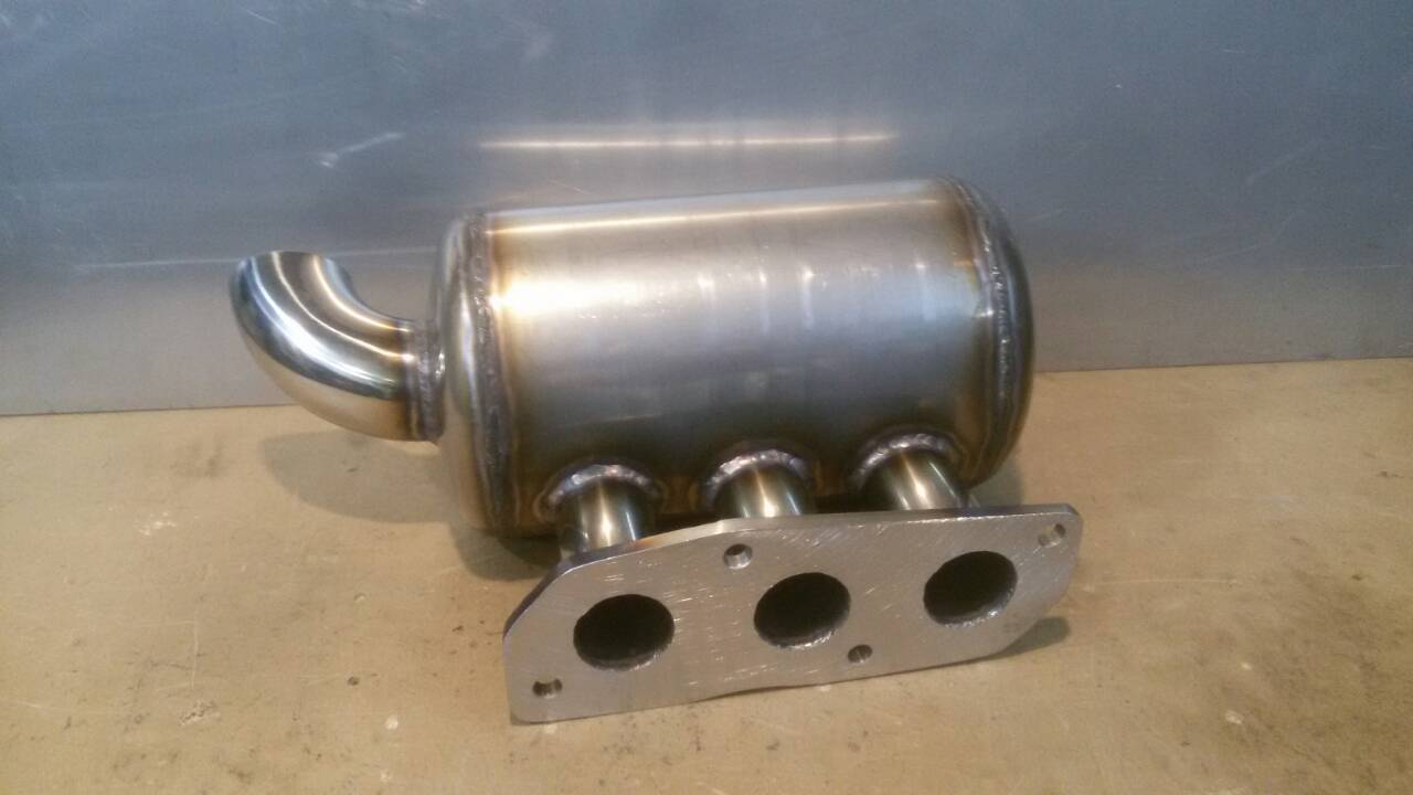

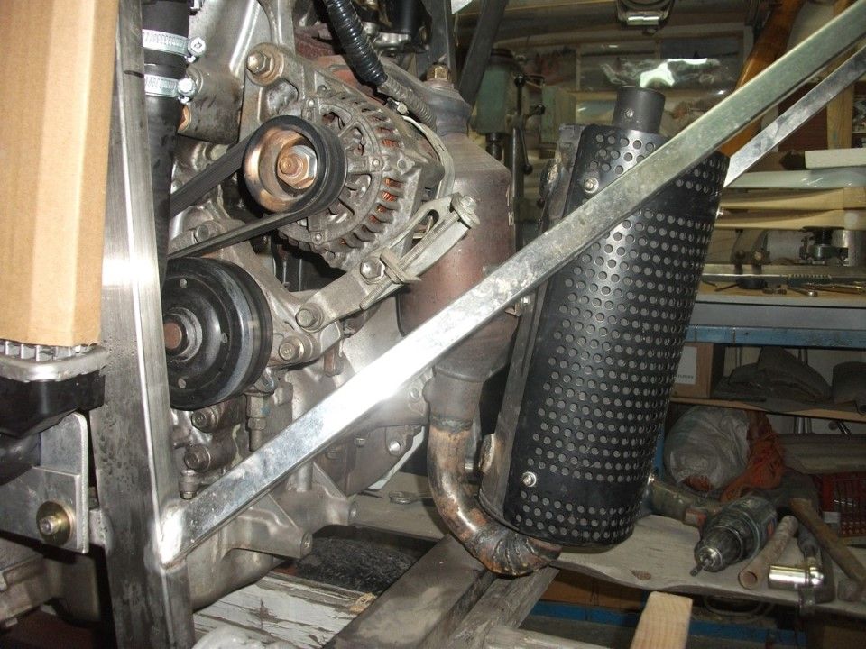

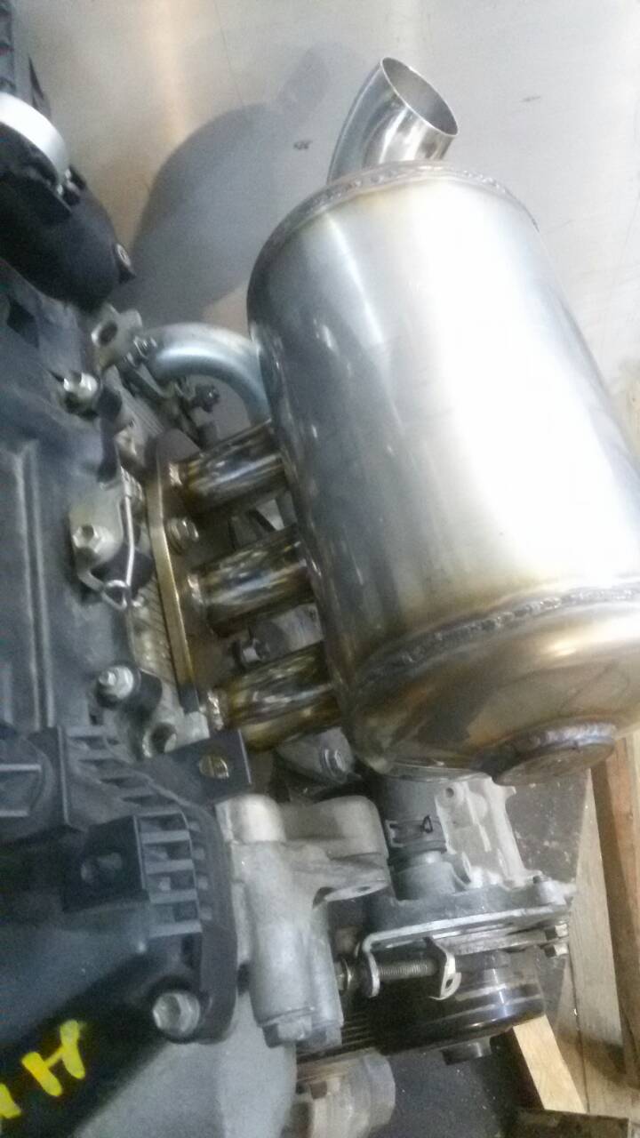

Мешает, причём и по вертикали и по горизонтали.... Этот глушитель товарищ Crown варит без примерки с генератором, в следствии чего приходится переносить генератор - а это тот еще геморрой.... Причем результат оказался не самым лучшим, т.к. звук выхлопа весьма громкий.
Каюсь. Извиняюсь и т.д. Я действительно это момент пытался учесть, но этого оказалось недостаточно.(не было генератора) Как только доработаю, отчитаюсь.
Ну я это понятно, наша вина тоже есть конечно... я вот исправил ситуацию, как сожму фото - отчитаюсь
Я Вам отправил глушитель давно, надо было сразу отписать что есть проблема, я бы тоже принял участие в её устранении. Буду очень признателен если получу от вас фото
