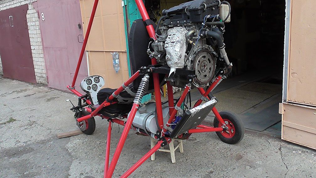

3-х цилиндровый ДВС Тойота 1KR

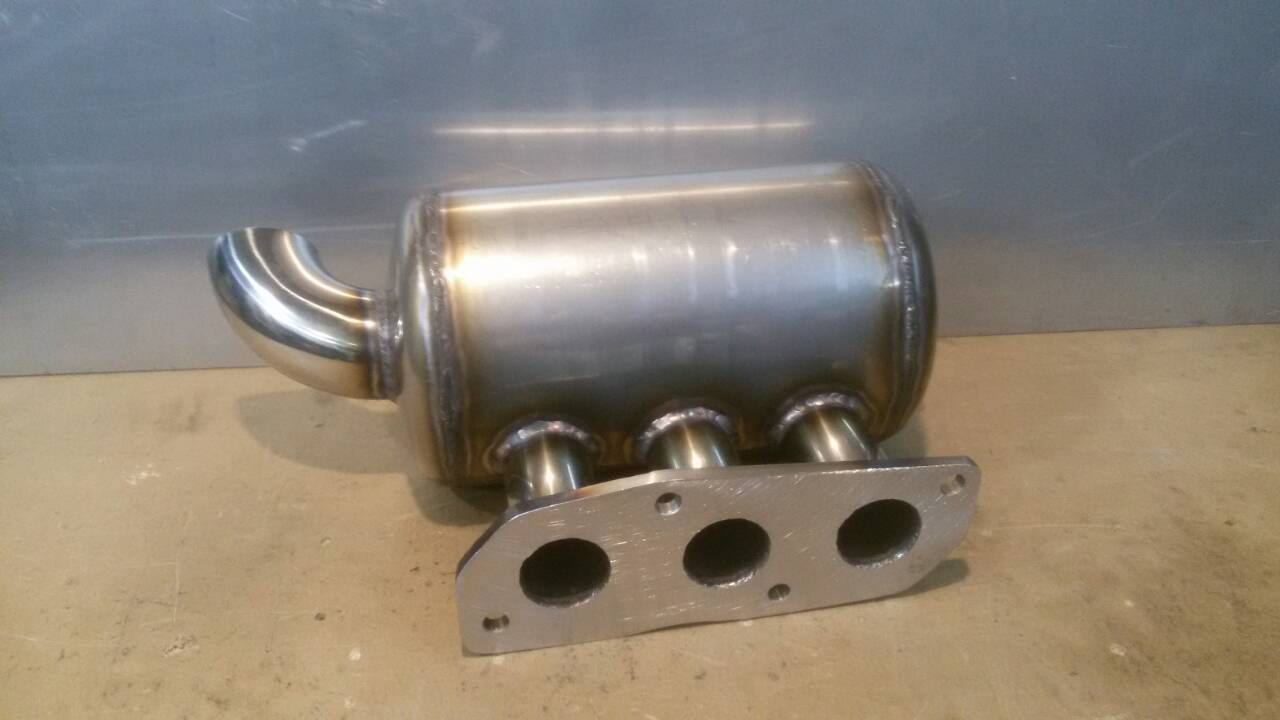

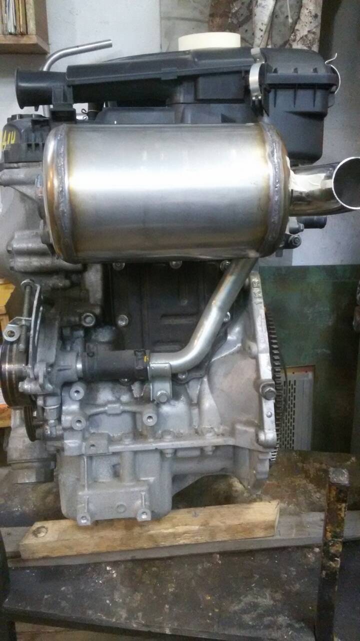

Умею делать вот это. Заказывайте

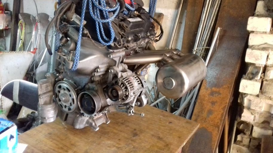

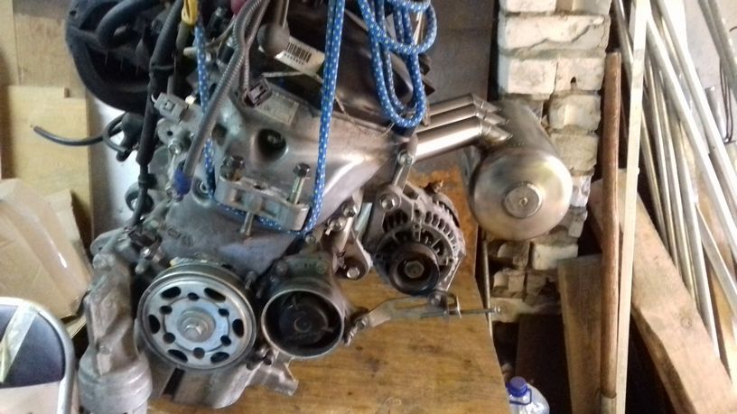

Я пошел проще. Снял родной катализатор. Болгаркой отрезал нижнюю часть катализатора. Там где начинается конус. Выкинул все внутренности катализатора. Типа мин.ваты и пемзы. С боку отрезанной нижней части сделал отверстие. Вставил туда выхлопную трубу с отверстиями для выхлопа. Все приварил на место. Получился нормальный глушитель. Правда слегка громкий выхлоп. Но теперь думаю вновь снять глушитель и натолкать туда во внутрь кухонной металлической  мочалки. Когда все проделаю выложу ролик. Двигатель уже стоит на телеге.
Не правильно выпускные патрубки вварены в банку. В вашем случае газы лупят в противоположную стенку, а надо чтобы по касательной закручивались. 😉
to @ maverick
Для меня он сделал все правильно. Но не учел другого. "Банка" глушителя должна быть сдвинута назад к редуктору, в моем случае, на 90 мм, вверх на 60 мм, и от привалочной плоскости двигателя на 90 мм, от начального, т.е. имеющегося на сей момент размера. Почему? Только потому, что закрепить его, глушитель, мешает генератор.
PS. Претензий к изготовителю не имею. Считаю это своим косяком.
С уважением.

Я себе так делал
https://yadi.sk/i/fZHtMf4BUxzT5w
https://yadi.sk/i/3_6nXN2hgpIEDA
https://yadi.sk/i/-jXDtGNGnf3-Fw
Глушитель должен крепиться не только верхней частью, но и нижней А вот и мой 1КР-ФЕ как и обещал.    https://www.ok.ru/video/1769893792364?fromTime=20
Вот что получилось после доработки.

Туда ещё необходимо пару точек опоры глушителя организовать. И то с такими патрубками в процессе эксплуатации время от времени придётся трещины заваривать
to @ Федос
Пару точек обязательно будут организованы снизу. Есть места куда их можно будет подсоединить.

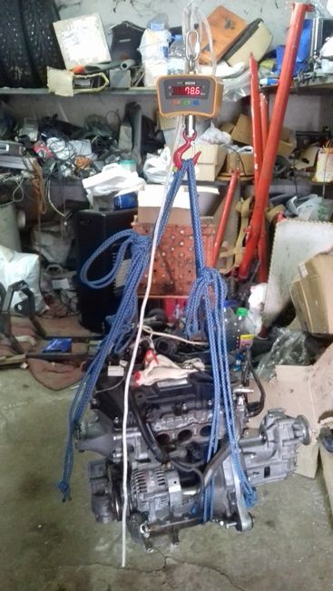

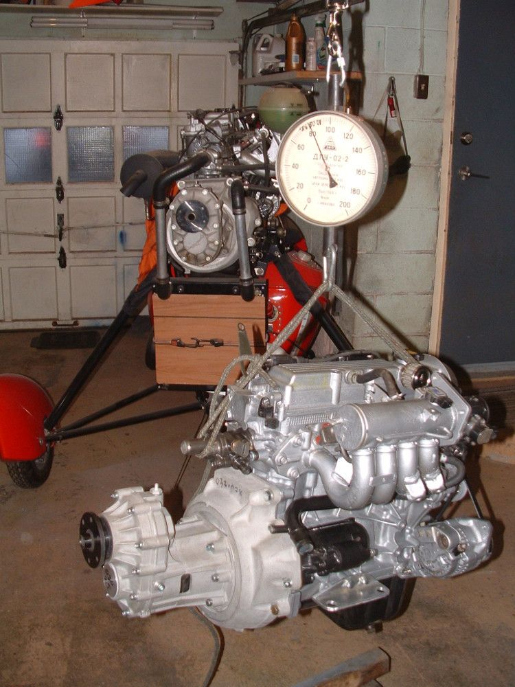

Вес двигателя с маслом
86 кило для трехцилиндрового это очень тяжело. И смысла нет, я от трешки Сузуки отказался так как его трясет на малых оборотах. Эта проблема двух-трехцилиндровых моторов. Четверка Сузуки лучше и по весу, и по ровности работы, и по проверенности. Но дерзайте, опыт сын ошибок трудных как известно.

А вот так выглядит мой глушитель на 1КР-ФЕ. Все осталось на месте от прежнего катализатора, кроме внутренности. И крепеж прежний. Только вставил трубу с отверстиями и заварил по новому. Дешево и очень легкий.
