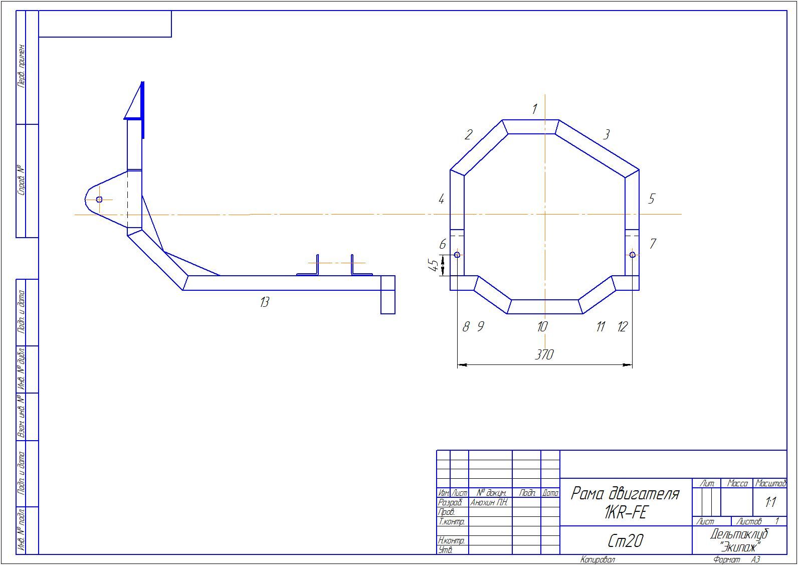

Вот такая получается рама для этого двигателя.
    111 КБ · Просмотры: 446
Если увеличить немного длину 13-го элемента справа (по чертежу), то можно обойтись прямым элементом, который объединит 8-9-10-11-12 участки. И кронштейны под "уши" плиты я бы завязал с кронштейнами под подкосы.
А какой профиль/сечение предполагается?

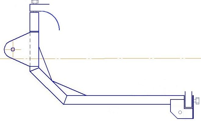

Если бы я изготавливал мотораму сейчас (и, надеюсь, в будущем переделаю текущий вариант), то выбрал бы конструкцию аналогичную вашей, но со следующими изменениями:
- труба диаметром 35-40 мм
- убираются перемычки 8-9-10-11-12
- образовавшиеся торцы "полозьев санок" соосно и жестко крепятся к "ушам" переходной плиты
- "ручка санок" жестко крепится к кронштейну третьей опоры двигателя.
- моторама крепится к раме дельты и подкосам через сайлентблоки аналогично белорусскому решению, при этом подкосы в районе с/б может и стОит завязать перемычкой.
    16,9 КБ · Просмотры: 374

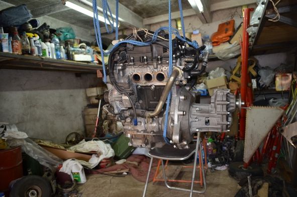

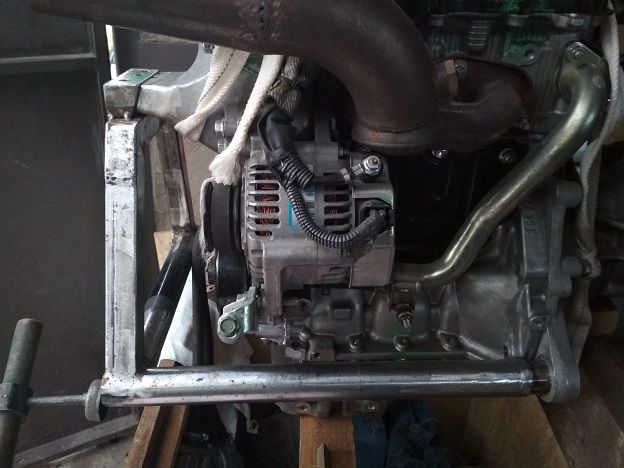

Редуктор установлен на двигатель. "Вояем" мотораму ...

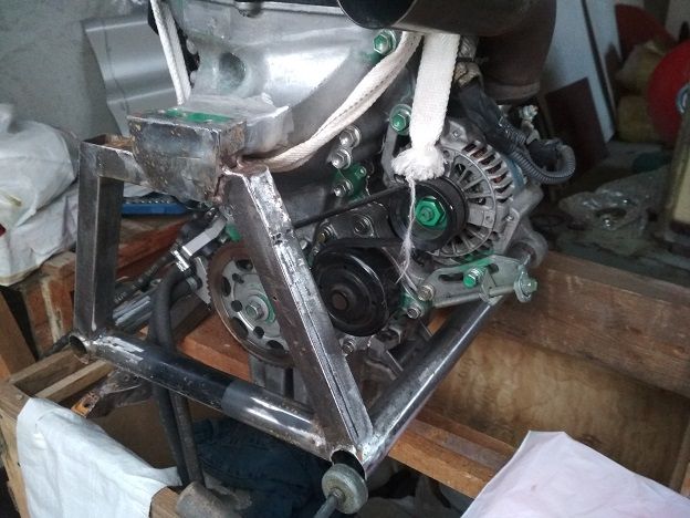

Таки решил переделать...
Угадайте от чего трубы.
Можно было-бы использовать по прямому назначению, да расположение не позволит.
    49,1 КБ · Просмотры: 510
    57,7 КБ · Просмотры: 490
Тьфу на вас! 🙂 Нет-тет, ну не бытовуха-же, правда?
Давайте еще разок, попытка намбер ту!
