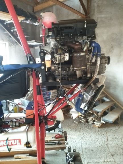

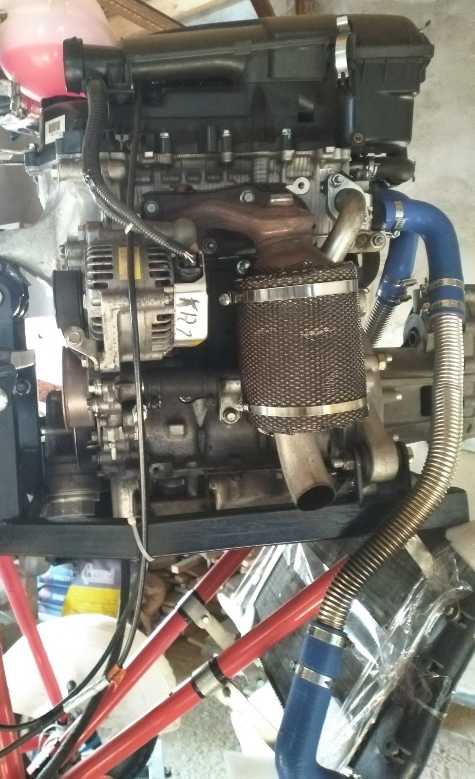

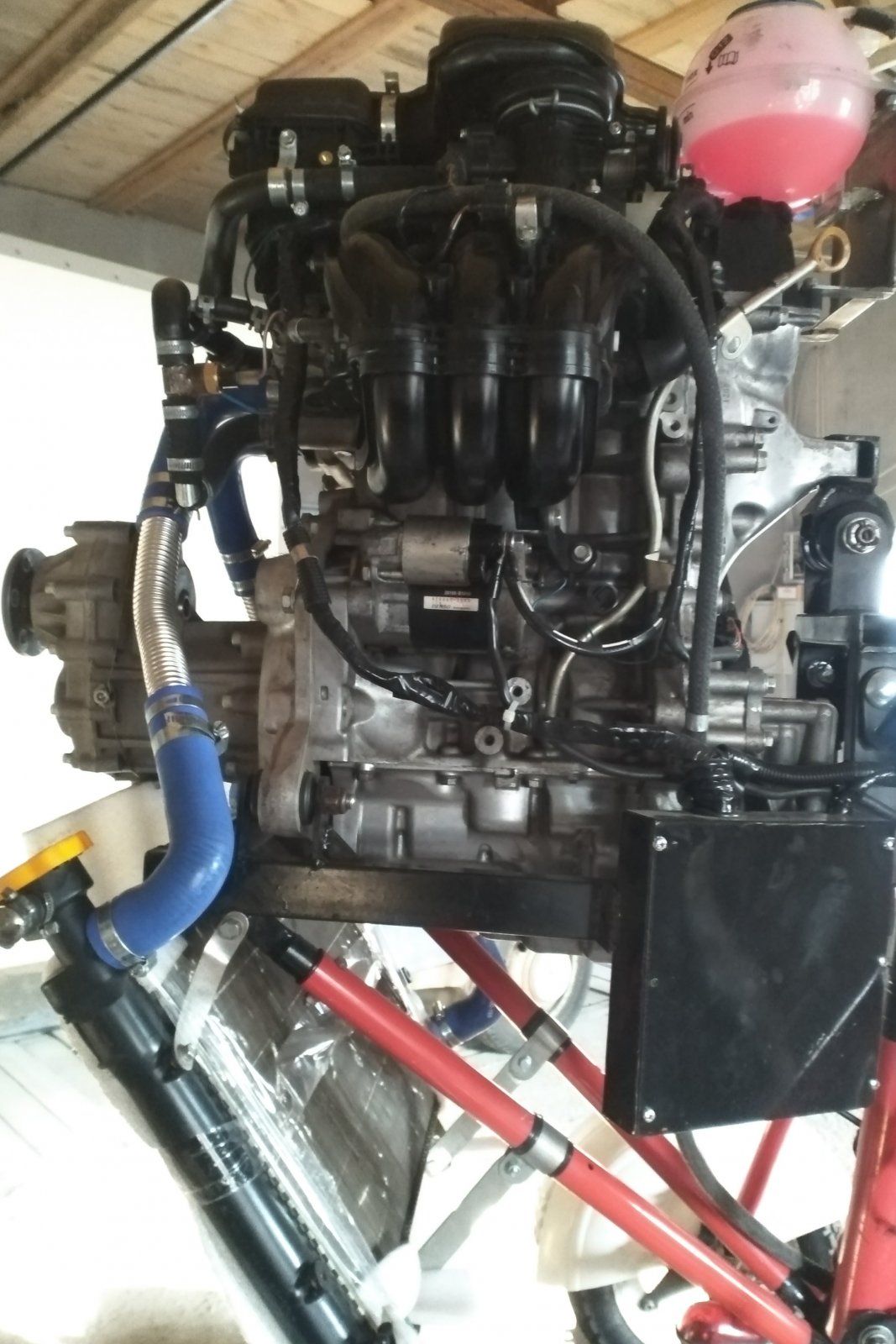

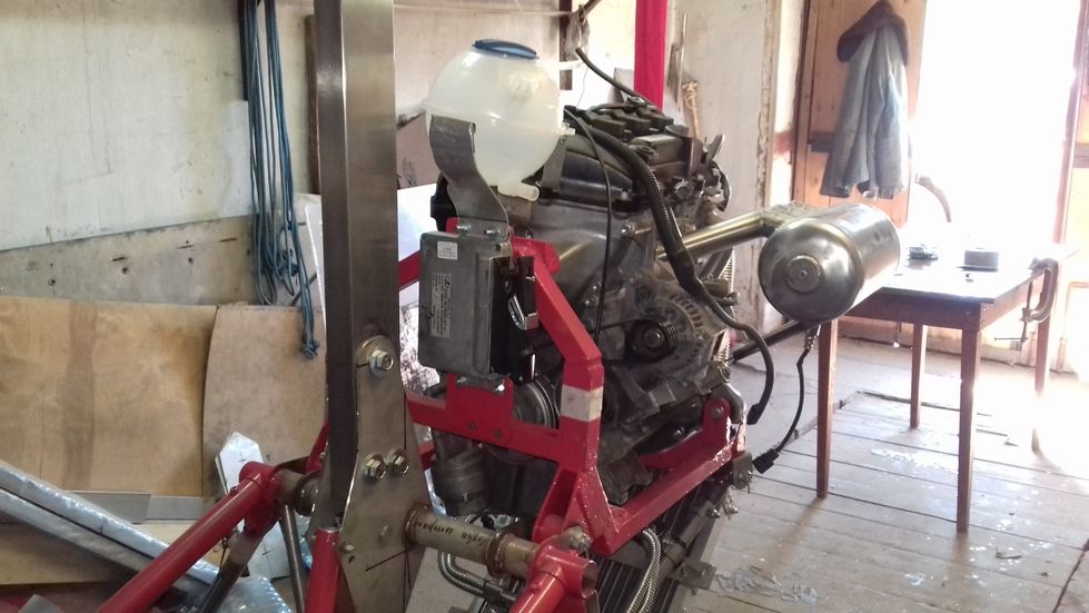

Уважаемые коллеги! Подскажите по схеме охлаждения двигателя 1KR-FE. Кто как делал?
С уважением.
Здравствуйте otto, летаю в Крючково около Лихославля, если есть интерес по двс 1krfe то весной можно подъехать и посмотреть,а вот несколько фото.
Как у вас гофра металлическая с резиновыми патрубками соединена?
Надёжное соединение?
патрубки силиконовые, два хомута, можно один широкий, летаю два сезона антифриз не доливал ни грамма.
Добрый день! Сами делали мотораму? Давно в Крючково летаете? Можно ваш номер телефона ( можно в личку)

На выходных если буду могу сфоткать как у меня организовано охлаждение. ВМУ устанавливали в Воздушный Мост

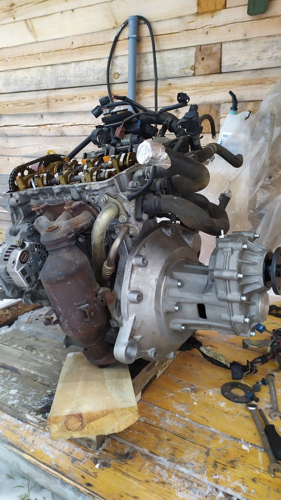

Здравствуйте otto, летаю в Крючково около Лихославля, если есть интерес по двс 1krfe то весной можно подъехать и посмотреть,а вот несколько фото.Посмотреть вложение 464648Посмотреть вложение 464647Посмотреть вложение 464649
Добрый вечер, не подскажете, вижу впускное отверстие егр заварено?! Как выглядит с другой стороны??? Клапан на месте или заглушки стоят??? Спасибо большое. Я тоже колдую с двигателем))пытаюсь завести
