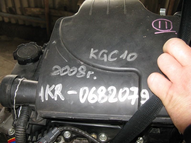

3-х цилиндровый ДВС Тойота 1KR
У меня в блоке четыре разъёма, из них занято двумя идущими от движка, скорее всего ещё два идут от автомобиля.  :'(

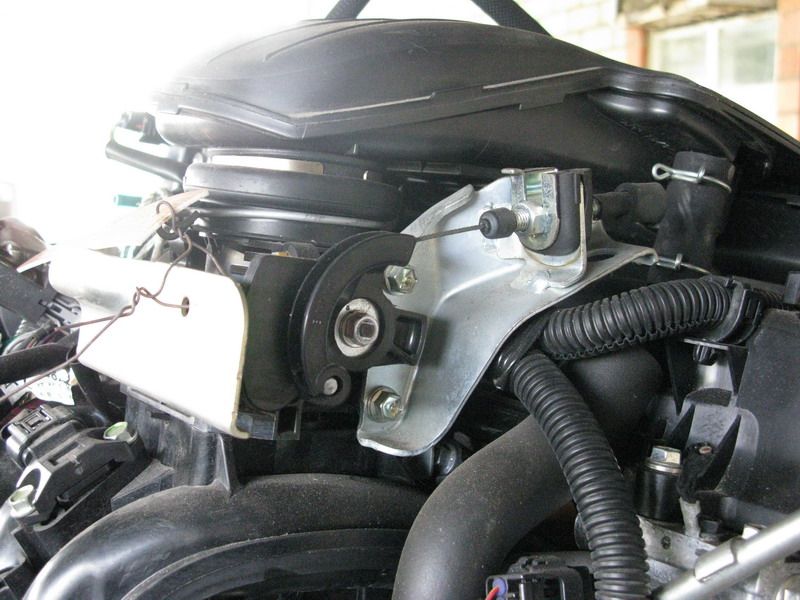

1. да вроде бы и не я, вроде бы и не гадил
2.
    70,6 КБ · Просмотры: 291
    76,4 КБ · Просмотры: 341
Самый надёжный и выполнимый вариант для Вас это
найти все прибамбасы по впрыску и зажиганию от сузуки ж-10,
или от любого 3х цилиндрового мотора выпуска 80х начала 90х годов. В них нет ни имобилайзеров ни сваливаний в аврийный режим по любому поводу.
Скорее всего Вам не удасться полноценно запустить двигатель с этим блоком управления.
А с этим ЭБУ можно попробовать конечно. Найдите ввод питания, он будет как раз на фишках которые идут от авто. Вызвонить их я думаю не составит труда, на входе плюса должен стоять мощный диод, от него и вызванивайте входной пин ну и массу то же не трудно найти. Запитайте, соедените проводку двигателя и попробуйте. Чем чёрт не шутит, а вдруг пойдёт? Удачи.

Методом "тыка" вариант не прокатит. Нужна схема и распиновка. Иначе очень большая вероятность сжечь комп.
Нет электродроселя это уже большой +, теперь надо убедиться что нет в компе имобилайзера, а для этого опять нужна распиновка.

Электродроссель не самая большая проблемма, да и не факт что его там нет, может на фото просто заслонка без датчика.
При соблюдении осторожности не сгорит.
По номеру любой микросхеммы не составит труда найти где у неё вход питания , обычно это первые от прорези ноги левая минус правая плюс 5 вольт. Потом при вызванивании плюс 12 вольт проследить что бы не подать  эти 12 вольт в 5ти вольтовый контур, а минус будет общий.
