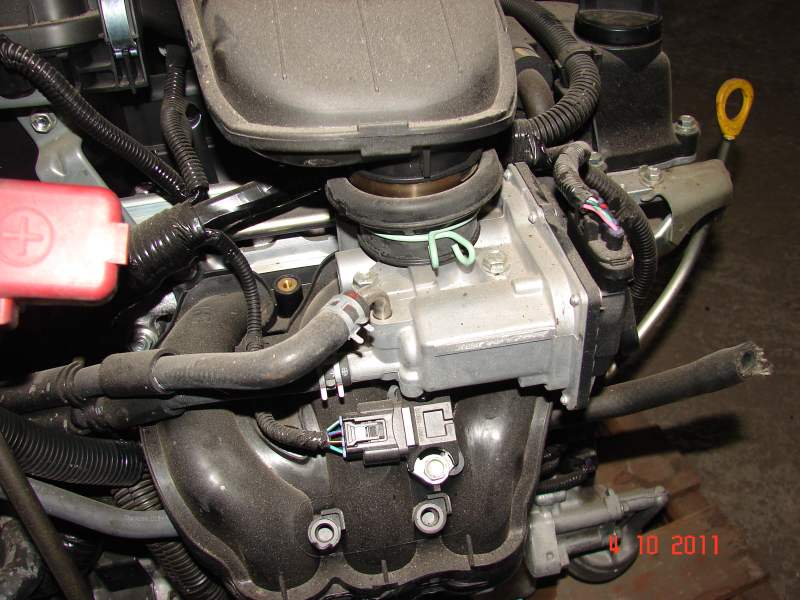

Вам повезло со свежим мотором с механикой.
А так выглядит дроссель у последних выпусков. Так же (или еще печальней) будет у всех последующих.

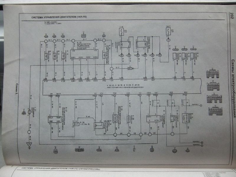

Далее. Вариант с установкой мозгов от другого мотора возможен если:
1. Сигналы с коленвала и распреда у моторов одинаковы, имеют одинаковую фазировку. Например для L-серии хонды смещение на 1 зуб по датчику колена дает 30 градусов по зажиганию.
2. Датчики имеют близкие характеристики
3. исполнительные мех-мы или близкие-идентичные или можно поставить от донора. (насос, катушки, форсунки...)
Далее по схемам - за основу можно брать ЛЮБУЮ схему от этого ЭБУ. Ибо все основные цепи у них идентичны. Куски относительно АКПП, управления климатом и т.д. нас не интересуют. Но остается вопрос с их эмуляцией, т.к. в половине случаев - это = аварийные карты, существенный недобор мощи и ограничение оборотов.
И в чём печаль, если не секрет?
Ну сервопривод на заслонке, ну что?
Не хотите электропедаль на вилке утанавливать и тащить проводку  к двигателю установите её на  двигателе и сделайте тросовой привод. К стати в мерседесе так и сделано.
Не хотите электропедаль на вилке утанавливать и тащить проводкук двигателю установите её надвигателе и сделайте тросовой привод. К стати в мерседесе так и сделано.
Печаль в том, что это как минимум лишняя деталь (точнее 2), неоправданное усложнение и т.д. даже там, где это не надо. куча ненужного барахла для обеспечения экологии и прочего. Особенно актуально в отсутствии катализатора.
А вы не задумывались почему на простой на первый взгляд сервопривод подходит аж шесть проводов. Да на первый взгляд самое простое решение это поставить тросик, тоесть БДЗ от другой модели, но есть одна засада, если движок изначально шел с электронным дроселем, то комп не будет работать с механическим дроселем. Электронный дросель это уже Евро5, А в японском политбюро сидят не дураки 🙂 и если в компе прошивки под евро 5,  моментально появиться не сбрасываемая ошибка, и движок будет работать в аварийном режиме тоесть не больше 3000-4000 об а мин. тоесть вывод что при замене дроселя надо менять комп.

5,6.  у Вас есть эта коробочка? По чём?

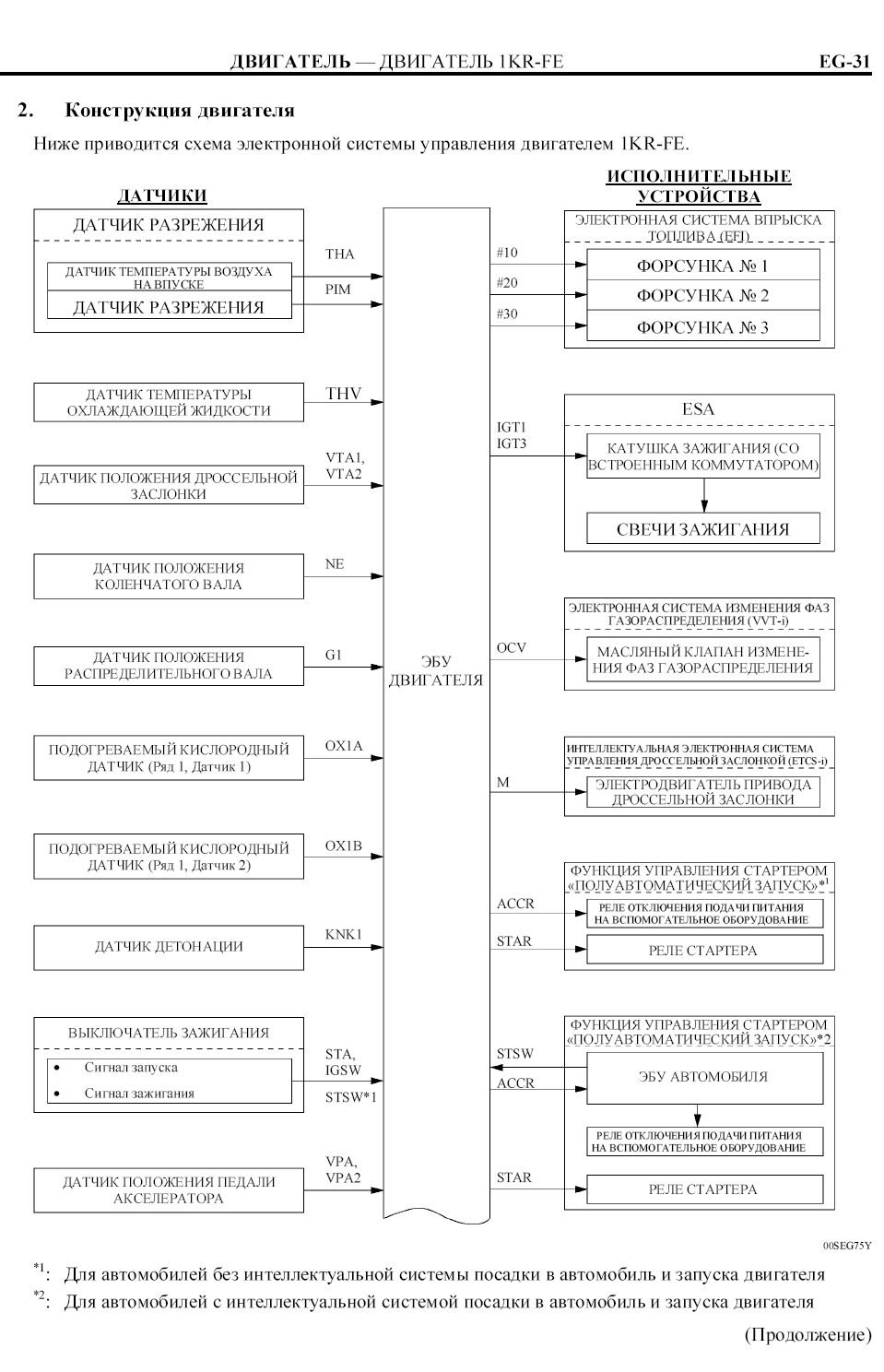

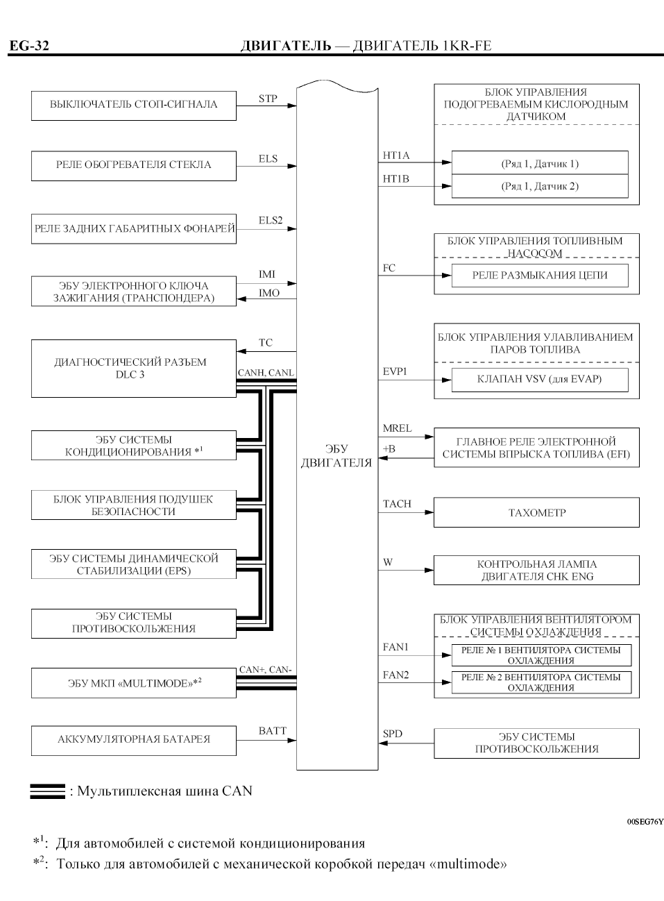

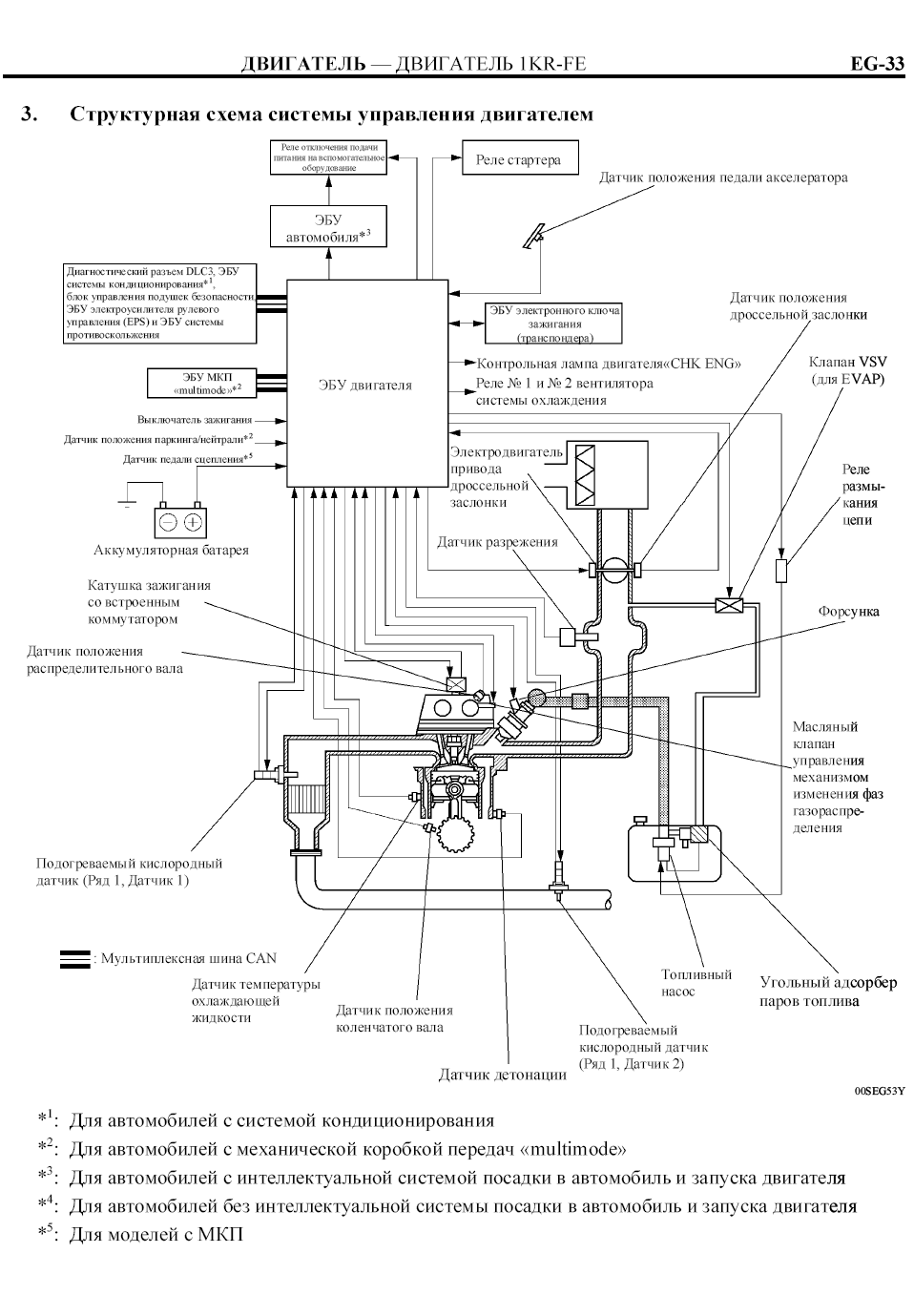

Еще возможна одна сасада, правда не проверенная со слов дюже грамотных автоэлектриков, в принципе которым нет основания е доверять, на очень свежих моторах их Японии, сигналы от датчиков уже не аналоговые а цифровые, и комп работает с цифрой
Не врут. (почти 🙂 ) Там межсистемный обмен идет цифрой, посути по "локальной сети" - CAN. Т.е. грубо говоря мозги мотора "базарят о жизни" с мозгами коробки, стабилизацией и прочей фигней. Вплоть до того что со сканера по диагностике можно включать дворники и открывать стекла.

На моем Судзуки К6А тоже есть что то вроде шины CAN  и дворники с обогревом заднего стекла спешат сообщить компу, что они работают и т.д.
Но проблемы с обманками, типа не вежу коробку и не дам поднять обороты выше 3500-4000, НЕТ!
Нет не от другой модели, а именно от этой модели, когда родной ЭБУ не будет работать без электронной педали газа то можно эту педаль присобачить на двигатель и сделать тросовой привод на неё. В мерседесе так и сделано,от педали идёт тросик а электронный блок стоит под капотом . Вот про что я толковал. А то что 6 проводов на сервоприводе, так что тут страшного когда родной жгут проводов есть?
Сигналы от датчиков идут аналоговые, а оцифровываются они уже в ЭБУ. Какой смысл так усложнять систему ставя цифровые датчики? Другое дело это обмен данными различных блоков управления между собой.
Вы совершенно правы, датчики аналоговые.
В руководстве которое выложил  shtep-trs есть цыпочки как и по какому принципу они работают.
При всем при этом когда мне понадобилось в следствии переделки крышки термостата на моем К6А заменить датчик температуры ОЖ я  купил его на разборке с Toyota, главное чтоб сопротивление было идентично оригиналу.
Судя по схеме и электронный ключ имеет свой ЭБУ и связан с компом простым сигналом. Не факт, но на то похоже. В коробке может быть загвоздка, но есть надежда, что японцы не дураки. Если шина вообще не подсоединена, какой смысл душить мотор.
Это только часть. При случае - откатаю целиком. Вобщем то, кто очень хотел - потратил 500-600-1000р за книжку, коих минимум 3. В которых есть не только схемы, но и их описание. На мой взгляд - это вообще не вопрос, тем более что трат еще будет вагон;-)
