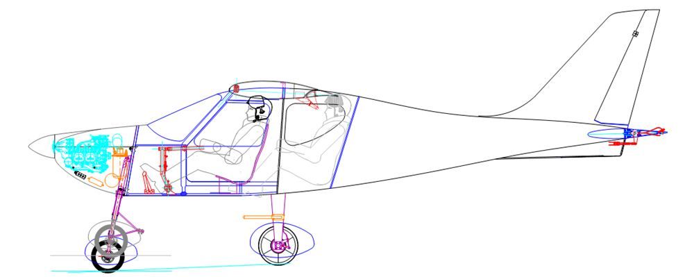

Вот думаю пока такой самолет сделать, в далеком будущем, как с текущим проектом расквитаюсь.
Какие есть мнения ?
я тут картинки его уже выкладывал
Итак
912 ротакс 100л.с. (или 914 ротакс 115л.с.)
Масса пустого 400кг
Максимальная взлетная 800кг
(полезная нагрузка 4чел. +85л. бензина или 3 человека+197л.бензина)
Размах крыла 10м
Хорда 1,1м
Профиль GA(W)-1
Закрылки фаулера на рельсиках простенькие
Скорость сваливания с таким закрылком 75км/ч, взлетная 80км/ч
На чистом крыле 105км/ч
Разбег до отрыва 150м
Максимальная скорость 240км/ч (с ВИШ и обтекателями)
Ширина кабины 1,2м, пассажирской кабины 1м (ширие чем в 172 цесне)
Фюзеляж композит сендвич панели и углепластековые усиления.
Крыло тоже композит с угольным лонжероном, подкосное.
Ориентировочная цена без двигателя,приборов и спас системы, покраски и салона.
2,7млн.р.
полностью готовый к полету в минимальной комплектации 5млн.р.
Прошу высказать свои пожелания именно эксплуатантов, а не конструкторов и самодельщиков.
Что бы учесть при проектировании все мелочи.
Сейчас нулевой этап проектирование и фактически составление Тех. Задания. Работ по текущему проекту много, но заниматься другими проектами надо.

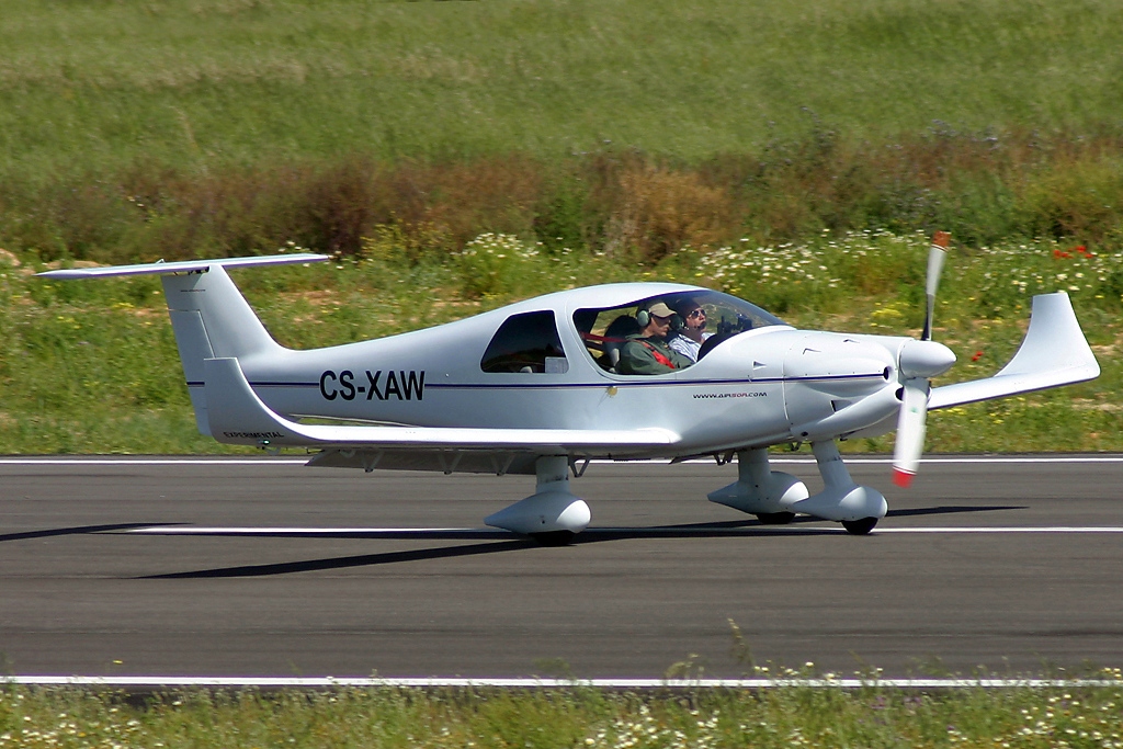

Вообще то высокоплан, более эффективная схема, по сравнению с низкопланом. Это доказывает самолет Пипистрель Вирус, которого никакие низкопланы не обгонят. При маломощном (100 л.с.) двигателе для 4-х местного самолета, нужно достаточно большое крыло, что бы получить приемлемые характеристики скороподъемности. Подкос, в таком случае, практически не повлияет на аэродинамическое качество, зато здорово сэкономит вес и упростит конструкцию. Убираемое шасси не имеет смысла до 300 км/ч, это уже доказано теми же Вирусами, СТ и Циррусами наконец.

Летал я на Вирусе. Самолет отличный. Но он на свободнонесущем крыле. Такой же, только подкосный (помоему альфа тренер), летит не лучше Вашего А-22. Вот вам и сопротивление от подкосов.
Высокая скорость Вируса достигнута за счет высочайшей весовой культуры и почти планерного качества. Большое удлинение крыла. На потребительских свойствах это сказалось не лучшим образом. В болтанку его бросает так, что приходится сбрасывать скорость. Это беда всех самолетов с высоким качеством.
Кстати низкопланы его уже обогнали. Видел в этом году на выставке в Москве двухместный на ротаксе со скоростью за 300.
Ну и с точки зрения потребителя - низкоплан выглядит дороже.
Альфа тренер такой же как и Вирус безподкосный.

Выскажусь как эксплуатант..... снова вы проектируете бочку для селёдки. Что за направление сейчас сделать красивую летающую но совершено не пригодную для человека. Ну забьются они как селёдка в бочке. Тесно не уютно через час полёта всё тело затечёт не вытянутся как говорится не дыхнуть не пукнуть 🙂 Помните самолёт это транспортное средство и в нём должно быть комфортно.
Да где ж им взять этого "комфорта" если только 100 лошадей под капотом и нужно как-то 4 человека втиснуть...
  Ну...   Хотя если судить по рисунку самолёта, то можно попробовать линию лобового стекла приблизить ближе к лицу и груди лётчика, а заднюю линию над головой пассажиров на столько же удалить (другими словами приблизить к хвостовому оперению (буквально чуть-чуть)).   Тогда задним пассажирам можно будет немного больше вытянуть ноги (а это уже что-то) и в тоже время обзорность у лётчика немного повысится (тот же размер стекла приближенный к лицу даст больший угол обзора)...
  Так же при этом можно немного увеличить остекление у пассажиров (продлить ещё немного назад).   Вроде как даже и красивей в этом случае смотреться должен весь самолёт в целом.
  Сами посмотрите сейчас на самолёт в боковой проекции.   У лётчика в области плеч и головы места немерено, а задние пассажиры в области головы вообще стеснены.
  ...но если предполагается возить молоденьких девушек, то я б наоборот постарался что б их ножки затекали сильней.  В этом случае им можно будет предложить в полёте вытягивать их изредка между плеч передних лётчика и пассажира)))
