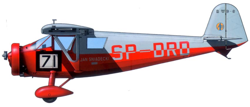

1. Я не убеждаю вас, что непременно надо применить предкрылки, просто это-один из путей получения лучшего результата. Путь затратный несомненно.
Приведенные мной в пример самолёт RWD-6 и его потомок RWD-9, это-туристические самолёты (как и ваш), с выдающимися ВПХ. Гипотетически применив Ротакс 915is, вы будете иметь примерно ту же энерговооруженность.
2. Аргументация ваша натянутая в желаемую сторону.
Сопротивление самолета с предкрылком больше.
При скорости отрыва 60 км/ч, разница в Х мало повлияет на длину разбега. В книге Бадягина-Мухамедова, Х вообще напрямую не входит в формулу расчёта.
Скорость отрыва одинаковая
С чего это? Ведь за счёт увеличения диапазона углов атаки раза в 2, вы можете увеличить Сувзл. раза в 1,5.
Тяга одинаковая
Почему и зачем? С новыми возможностями использования механизации, стоит увеличить мощность СУ, это обернётся большей крейсерской скоростью! Как в случае развития RWD-6 в RWD-9. Увеличив мощность двигателя в 1,8 раза и коммерческую нагрузку вдвое, получили крейсерскую скорость в 1,4 раза больше, при столь же выдающихся ВПХ.
И конечно, повышение безопасности впридачу, а то есть тут тема про страсти на 4-м развороте. 😉

Вот не скажу, чтоб хвост RWD-9 был сильно задран.... и это-плохо?
Насчёт крейсерской скорости.... У него-255 км/ч. Как у Як-18Т, у которого мотор на 25% мощнее. и хвост не задранный.😉
А был ещё серийный RWD-13, тот же RWD-9, но с мотором 130 л.с. У него крейсерская скорость 180 км/ч. Скорость сваливания, наверняка такая же, как и у прародителя -55 км/ч. Вес пустого-530 кг, складные крылья. Близко к вашему проекту?😉
Я это к тому, что создаваемые сейчас самолёты того же класса должны быть сильно лучше созданных 90 лет назад - БЕЗОПАСНЕЕ,легче, меньше, экономичнее, дешевле. Не важно, каким образом это достигнуто.
