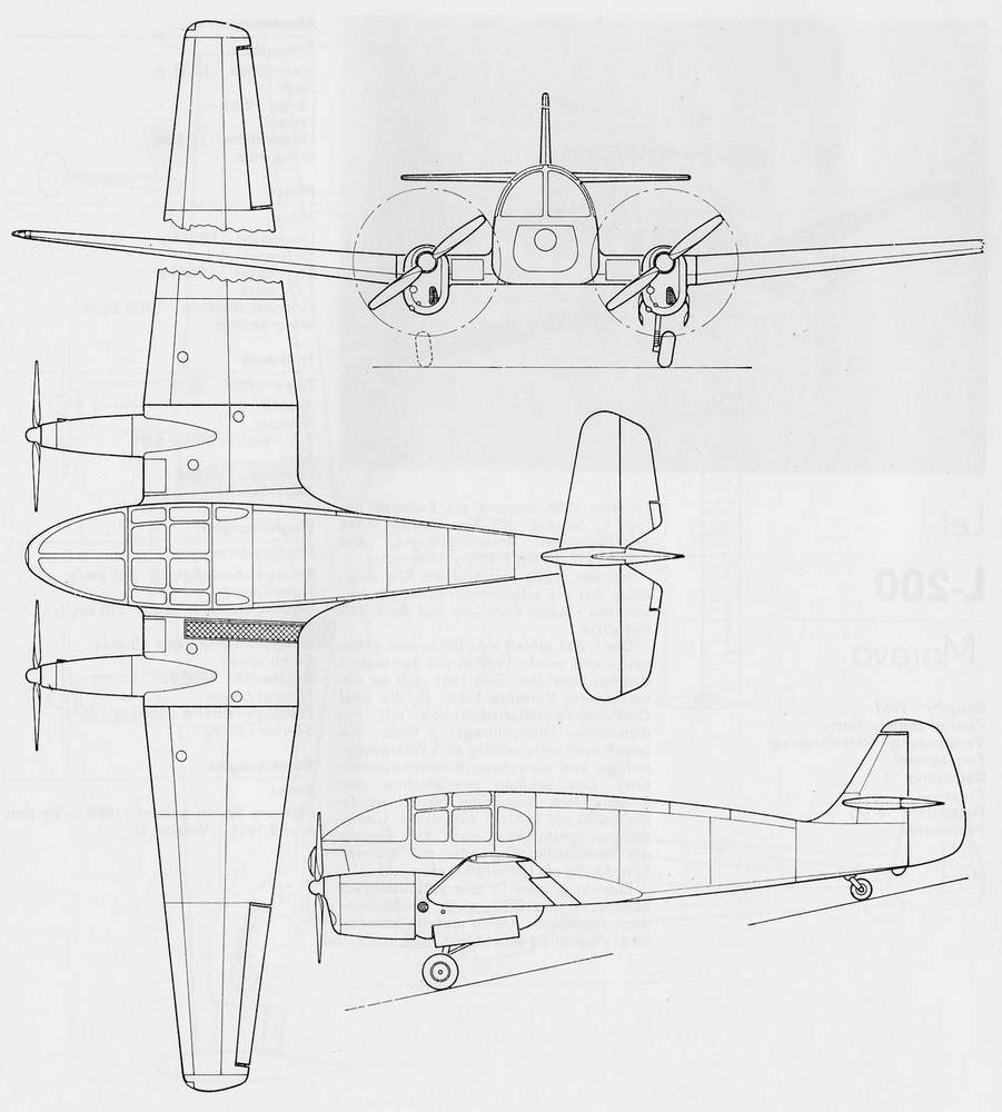

4-х местные 2-ух моторные самолеты
http://airwar.ru/enc/la/aero45.html http://en.wikipedia.org/wiki/Aero_Ae-45 вот как надо.. жаль похоже не осталось летающих.. нигде не продаются... всё в металлоломе - совдепия ((
или вот, но хуже http://en.wikipedia.org/wiki/Miles_Gemini
    64,6 КБ · Просмотры: 186
@ 040
Есть и летающие , есть и восстанавливаемые  в лётное состояние 😉 🙂
А то что СОВОК уничтожил огромное их количество и МОРАВ и З-226 в том числе ..это правда .........
