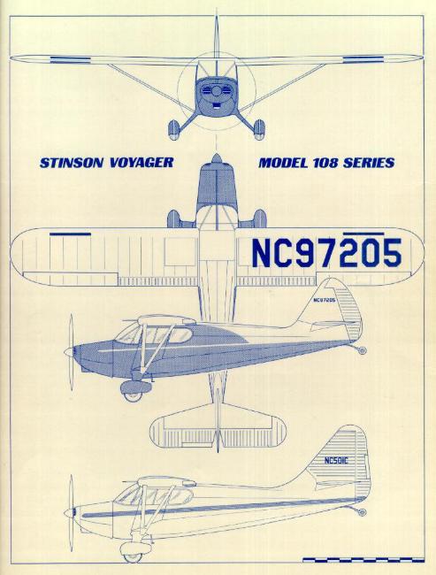

долго сопротивлялся но доводы подкрепленные знаниями и опытом старших товарищей с трудом но убедили в необходимости переделок оперения. близко к правильному у стинсона 108. с поправкой на своё понятие внешней красоты

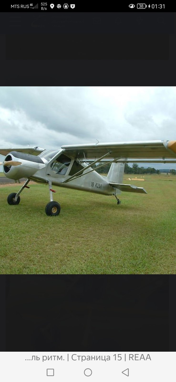

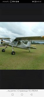

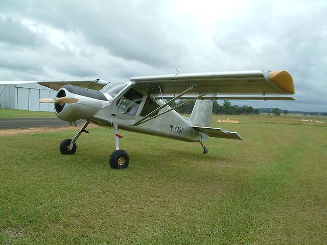

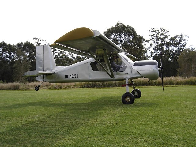

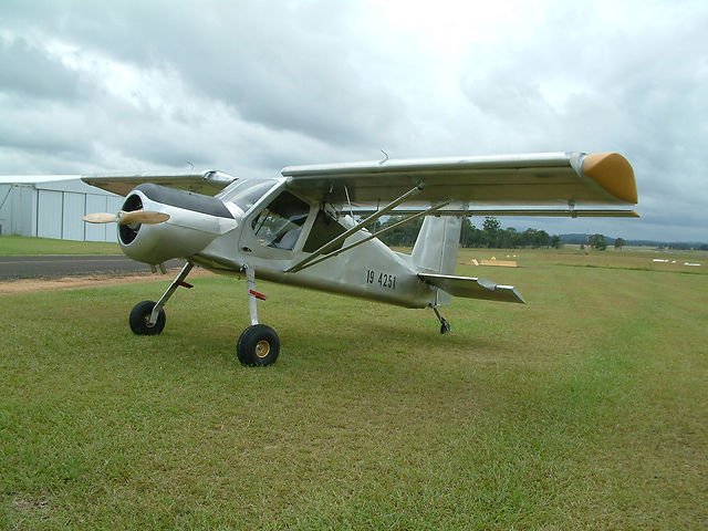

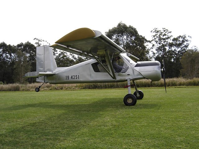

Интересный цельнометаллический аппарат под "Ритм", четырехместный, а может двухместный ,почти как в тех задании ветки: Horten stol, с Rotek...
А что это за аппарат извините
Гуглю хорте стол ничего не нахожу.
    110,6 КБ · Просмотры: 313

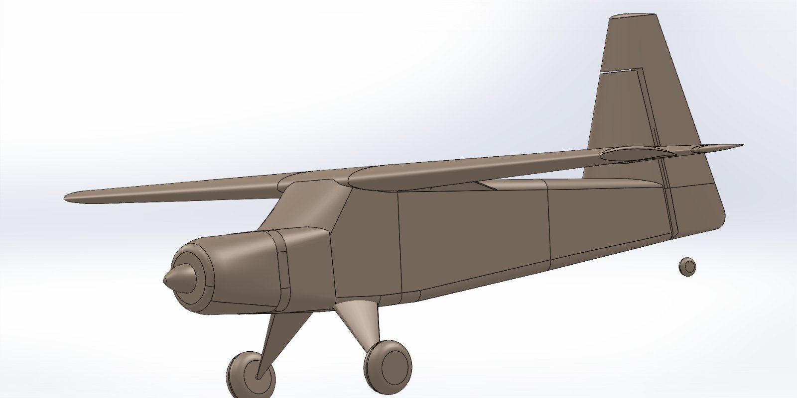

небольшой отзыв о совместной работе с конструктором который проводит отрисовку по моим хотелкам.

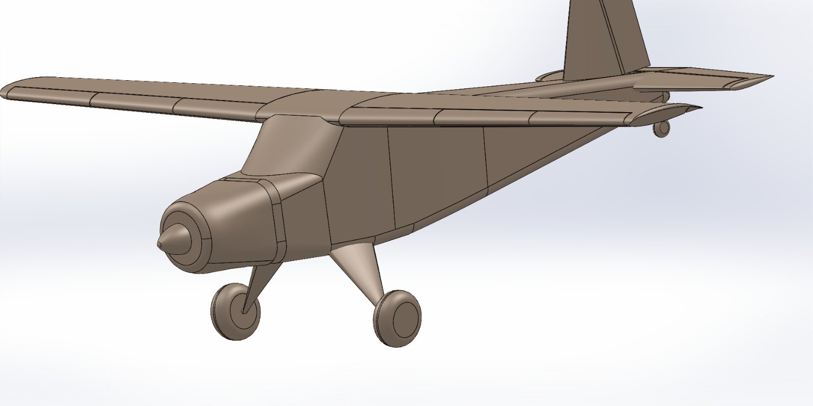

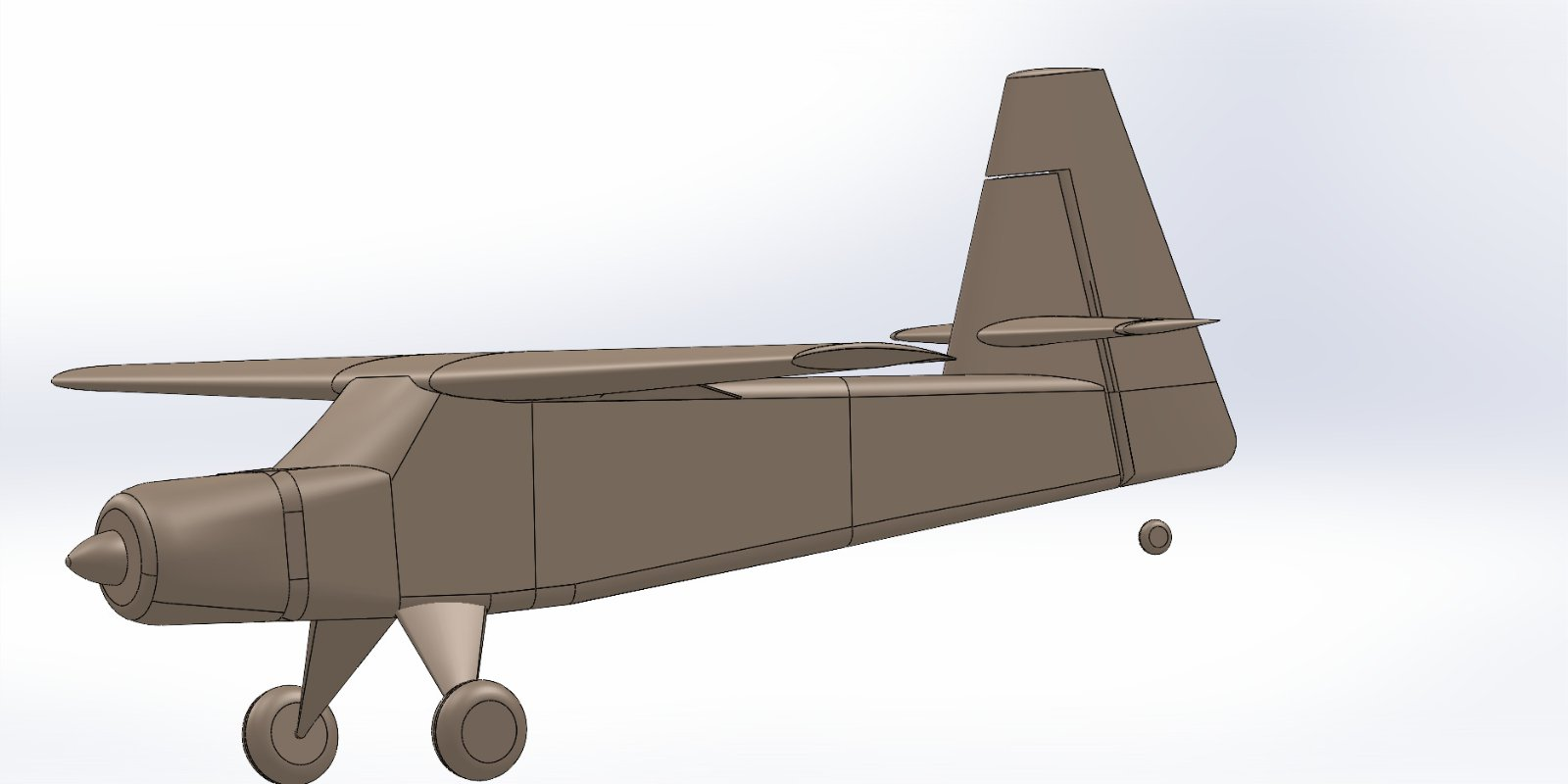

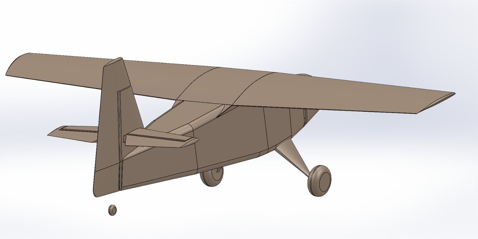

считаю что с Алексеем рабочие отношения сложились. я условиями и качеством работ доволен работает достаточно быстро и качественно. у кого есть подобные потребности обращайтесь.https://reaa.ru/threads/https://reaa.ru/threads/konstruktorskiye-raboty-vypolnyu.85868/page-3konstruktorskiye-raboty-vypolnyu.85868/page-3 модель для виртуальной продувки по моему проекту готова. решаю вопрос с финансированием дальнейших работ по проекту. сейчас самолёт выглядит так. изменён фюзеляж под большие сдвижные грузопассажирские двери схема оперения и шасси.

Думаю проработка получше должна быть для начала финансивания, хотя бы опытный образец сделайте.

Каюсь, не читал всю тему.... Но, чем вызвано переразмереное ВО?
