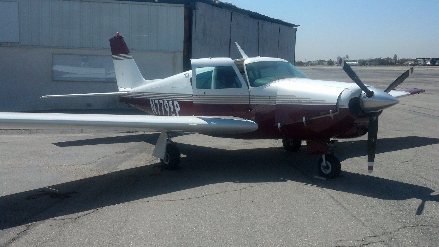

Piper Pa 24-260 Commanche, на PlaneCheck несколько штук есть. Но надо и в US посмотреть. Машина достойная. На фото Pa 24-250,  двигатель послабее но 300 км /ч тоже идет. Брат - близнец.

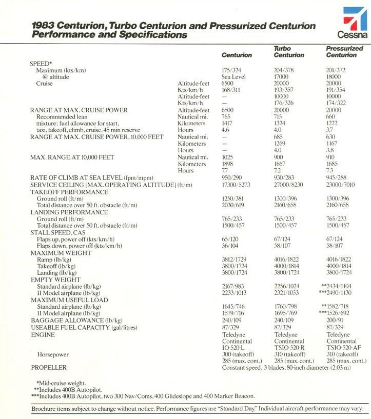

Лучше всего для данного тех задания подходит CESSNA 210
Выпущено 10 000 штук, есть обычные, с турбиной и  с турбиной и с герметичной кабиной.
Шасси убираются, подкосов нет. Салон самый большой в своем классе (существенно больше 337-й), крейсер 170 узлов, 315 км/ч (75% мощности, высота 2000 метров)
http://www.youtube.com/watch?v=zymWWDd7JCM
ролик на С210 летают с грунта в южной Африке
