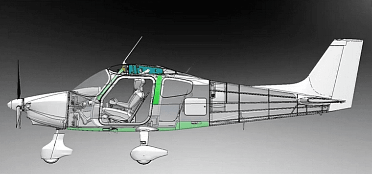

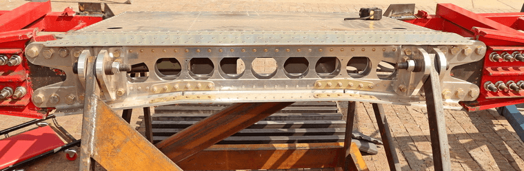

Вопрос про плюсы и минусы безподкосного крыла не слишком прост, и как почти всё в авиации представляет собой компромисс. С одной стороны, убирая подкосы мы избавляемся от части лобового сопротивления без потери в подъёмной силе. С другой стороны безподкосное крыло из фермы превращается в балку (упрощённо) и требует усиления лонжерона. Что в свою очередь влечёт увеличение веса и сложности (а значит стоимости). В случае высокоплана возникают ещё и проблемы компоновочного характера - самая мощная (центральная) часть лонжерона лезет в кабину на голову пилота.
Вот наглядно центральная часть силового набора крыла Высококрылого Слинга:
А вот так оно выглядит на компоновочном чертеже:
Видите куда упирается голова пилота?
Это одна из причин по которой я, в свое время, отказался от покупки мотопланера производства фирмы Пипистрель. Лонжерон крыла надо лбом меня очень сильно раздражал и при попытке дотянуться до приборной панели я задевал за него головой.

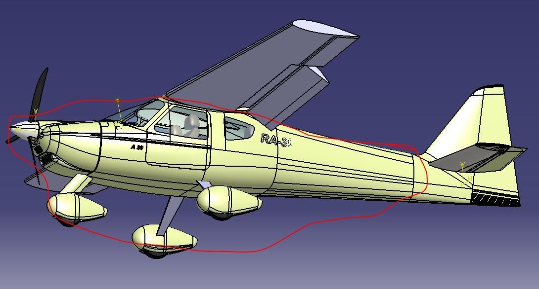

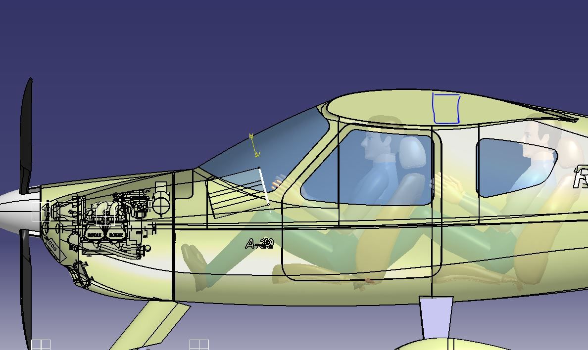

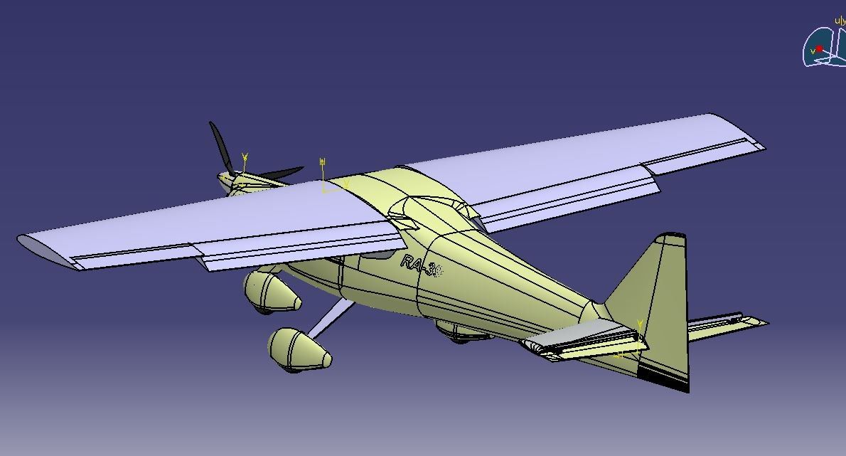

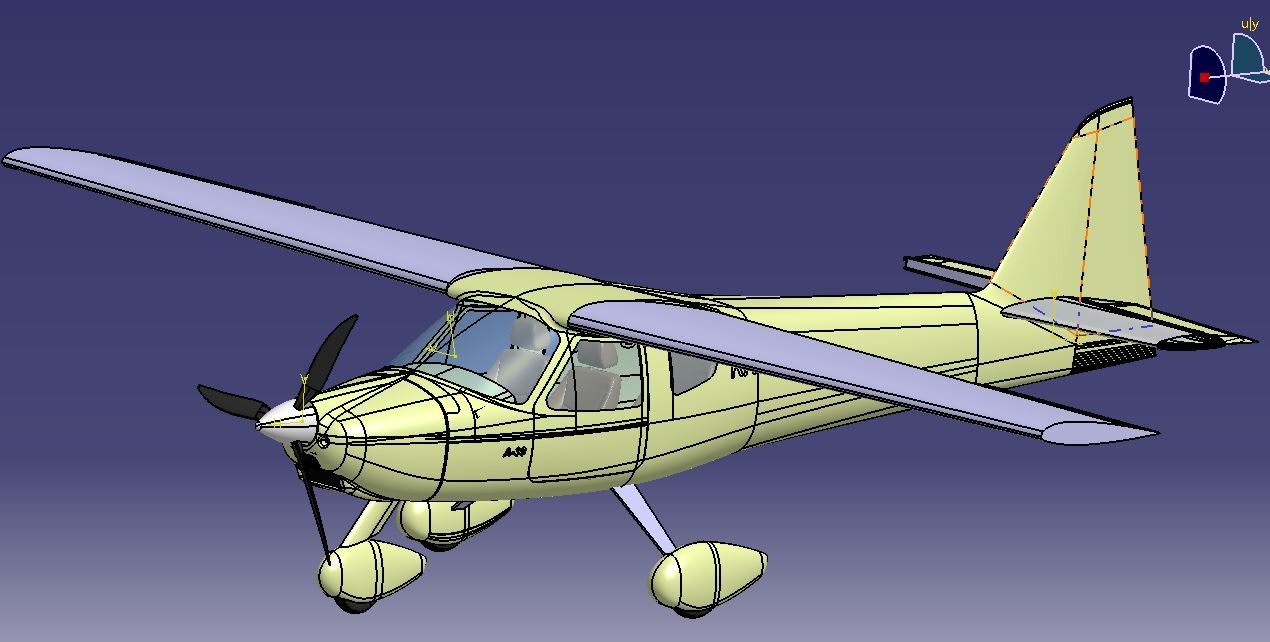

Профиль крыла позволяет лонжерон назад сместить,
пассажирам конечно будет не очень комфортно, но им нечего вперед смотреть, пускай по сторонам глядят.
На слинге "металлические" конструктора делали композитную часть самолета.
мало того уменьшили строительную высоту, в самом нагруженном месте, да ещё накладками... так себе решение.
При планерной стыковке крыла (композитное проектирование), которая используется на всех низкопланах Аэропракта, проблем нету никакой, т.к.
вся сила идет не через фюзеляж, а через крыло. и фюзеляж не нагружается паразитными силами.
По поводу 4-х местности, вы правы, 4 человека полный бак и ещё 2 мешка картошки не получится перевезти с 912 ротаксом.
я рассчитываю на массу пустого в 400кг, что вполне реально, самолет не большой.
Схема больше 2+2 и не посадив лишнего пассажира, можно взять мешки с картошкой.
Если доверится цифрам и формулам при 800кг и 100 л.с. будут следующие характеристики.
Скороподъемность 3,6м/с
Разбег до отрыва 260м
Скорость максимальная 220км/ч
Скорость крейсерская 200км/ч
скорость сваливания 83км/ч (с закрылком)
дальность с 4-ми людьми по 80 кг (120л.топлива) 1200км
На подобных идеях и обгаживаются, как правило: в продуманной до мелочей, конструкции, о таком и говорить не приходится.
К тому же, построив, согласно приведенной картинке, диаграмму обзора заднего, увидите расхождение с процитированным утверждением - уж определитесь как-нибудь.
И, сделав угол стопы к голени, меньше 90 градусов, лишь создаете себе иллюзии простора - никто из летчиков так держать ноги не станет.
Спасибо за замечания, Это только эскиз, как вы заметили, надо более детально прорабатывать конечно.
времени как всегда нету, надо выделить на этот проект побольше времени конечно.

Ничего подобного. Мы с Ротаксом 100л.с. летаем в пятером и без проблем. Отрывается на 300м, быстрее, чем большинство других. Но конечно если пилот полетал с 915, то 912 для него уже не дело.
Главное очень внимательно следите за собственным весом самолета. Если получится до 400кг - будет Вам счастье. Так же обязательно ВИШ и чтоб давал тягу на месте более 250кг. при 100л.с. А потом уже нужно замерять скороподъемность с этим ВИШом и максимальную скорость.
