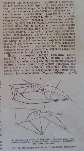

А нахрена, спрашивается: вынесенная ось и так обеспечивает более, чем достаточное увеличение Сумакс - поглядите в отчет NACA: там и координаты оси найдете.

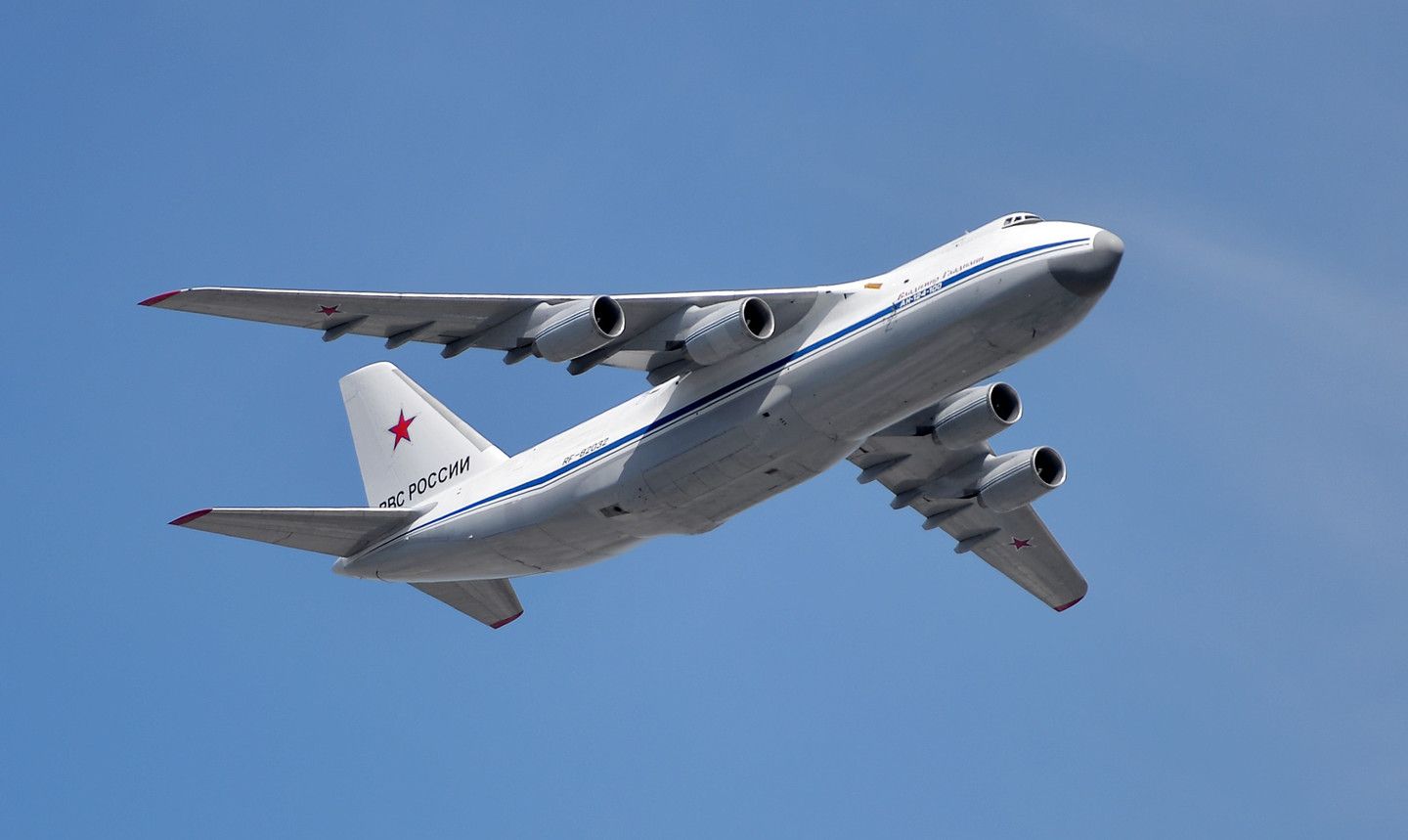

Ну, батенька - довод отвергаю.
Если заметили, ни на Боингах, ни Эрбасах, ни даже у наших туполей, кронштейны в потоке особенно не висят - зато, у Руслана на нижней поверхности крыла места живого нет, свободного от тех кронштейнов. И при этом, максимальное качество именно у Руслана: неожиданно, не так ли?

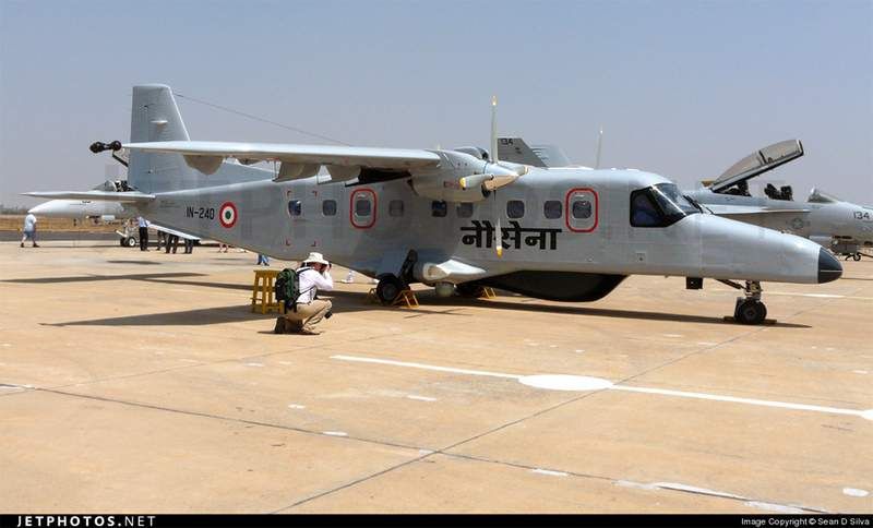

Думаете, я считаю инженеров Дорнье недостаточно квалифицированными - отнюдь. Просто, одно решение, оптимальное в каком-то варианте, при каких-то условиях, в другом случае может оказаться, даже не то, что худшим, но и просто неприемлемым, как, например, планер-паритель с подкосным крылом ( а раньше таких было как грязи). Да и тот же Дорнье не гнушается размещать под крылом вот такие загогулины.

Текст из Ответ #251 сомнению не подвергается: действительно, для получения очень высоких Су необходима более мощная механизация, нежели, простой однощелевой закрылок.
Но такое требование актуально лишь для самолетов с очень высокой нагрузкой на крыло, летающих на больших скоростях и высотах. Среди обсуждаемых здесь, видов самолетов, такие нагрузки и близко не лежали, и, соответственно, потребность в многощелевых закрылках здесь минимальна. И однощелевой закрылок, перекрывающийся в убранном положении верхней частью профиля хоть на половину его хорды, с достаточно далеко вынесенной осью, уступает фаулеру совсем немного, так, что Сумакс может достигать 3.5.

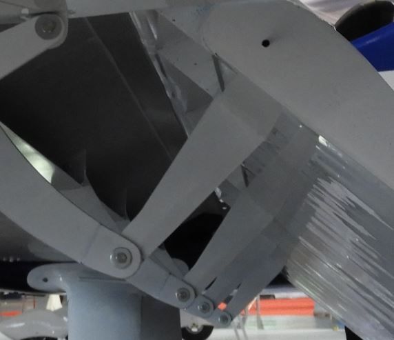

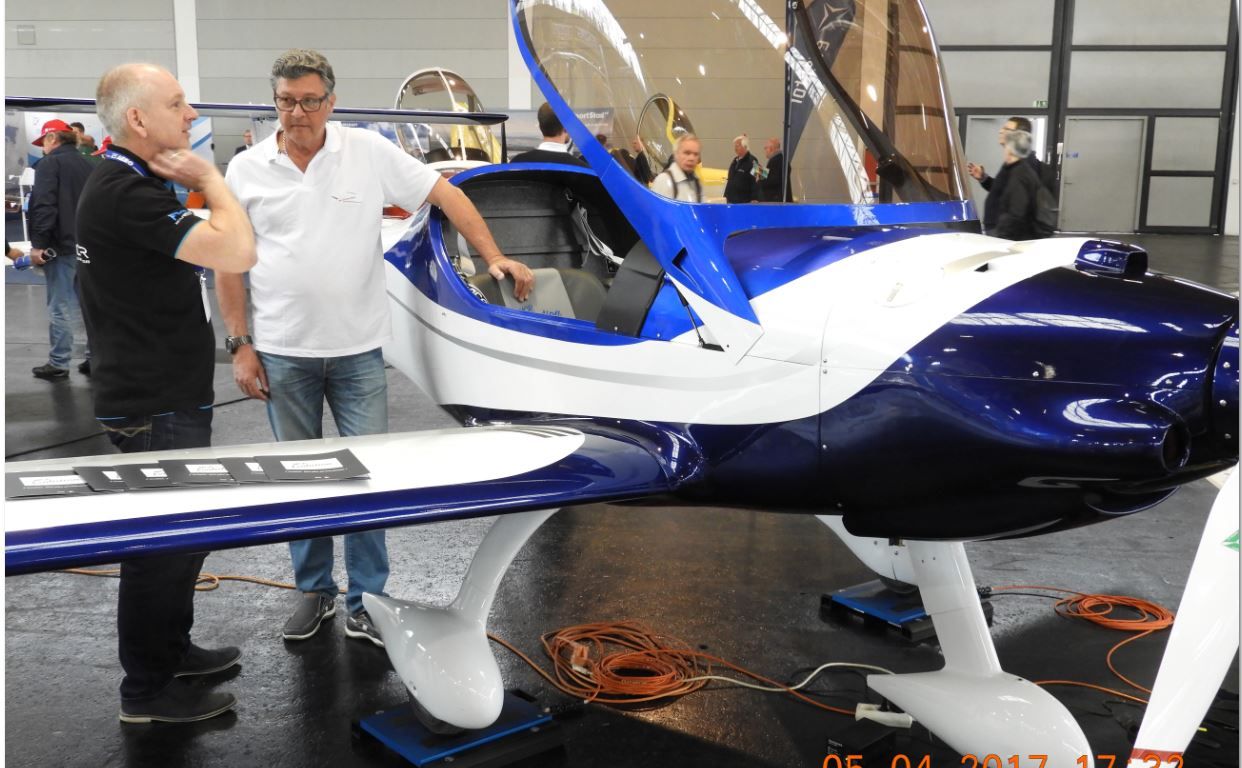

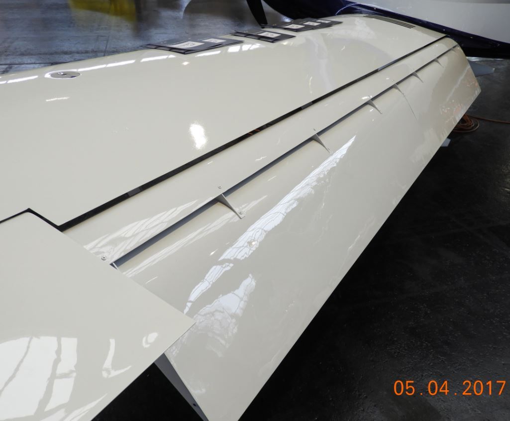

Советую обратить внимание вот на это техническое решение.
Подсмотрел его на прошлогоднем Фридриксхаффене.
Конструктор реализовал двухщелевой закрылок, при однорычажной схеме.
В убранном положении все щели скрываются в крыле. В полностью выпущенном обе щели работают.
Не знаю насколько это решение эффективно, но оригинально - точно. И очень просто реализуемо.

закрылок интересный, мишель коломбан молодец, но есть некоторые но.
самолет должен быть мощным.
сделать можно.
Игнатьев на саомлете сигма-6 применил такой даже круче.
говорит газ убираешь самолет вниз летит очень быстро и надо газу давать всё время.
взлет с посадочным закрылком затруднителен сильно, даже со взлетным еле еле вверх идет и не разгоняеться пока закрылок не уберет. при этом взлет короткий.
в крайности переходить мне кажется тоже не стоит.

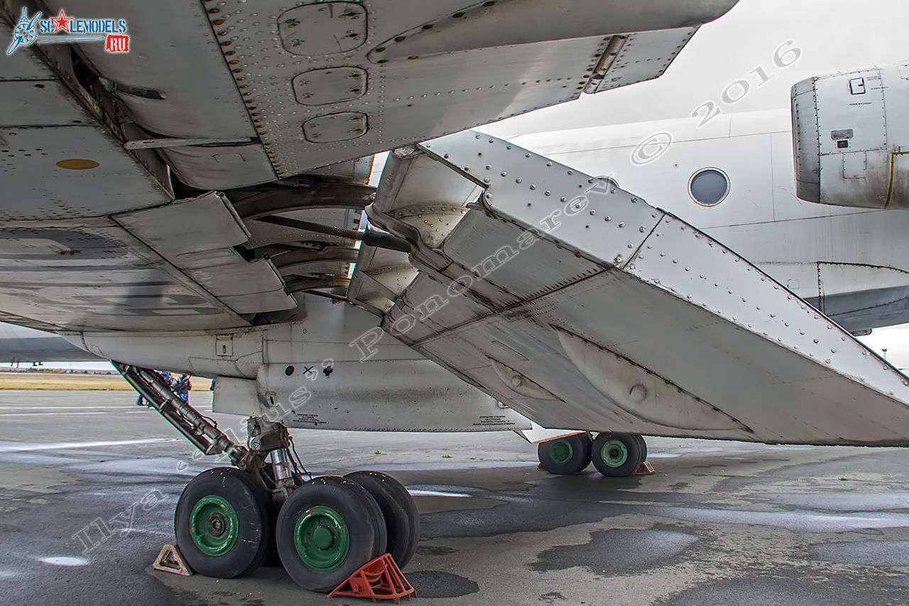

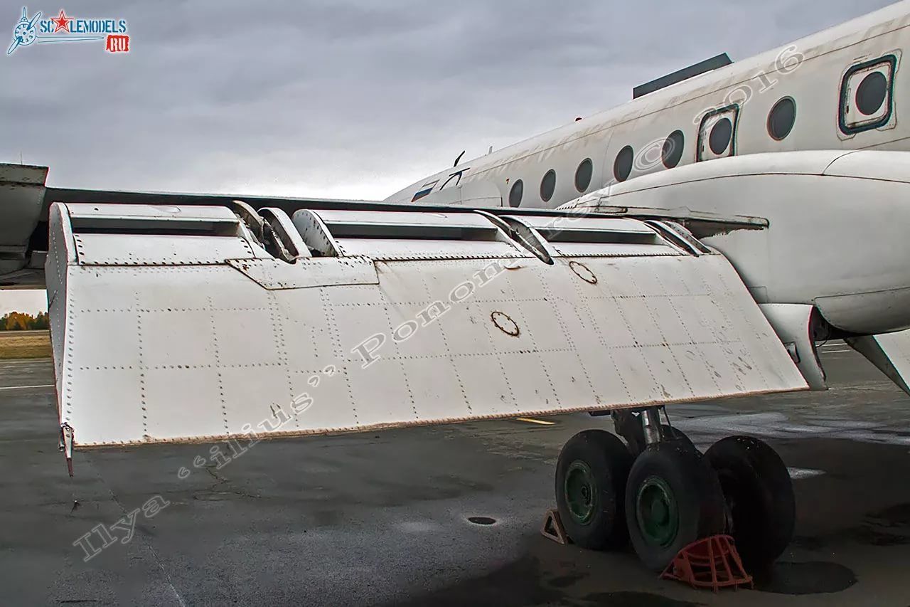

довольно распространенная схема например Л-39 тоже две щели  один рычаг. При этом оптимизировать можно размер щели для взлёта открылась одна щель для посадки две.

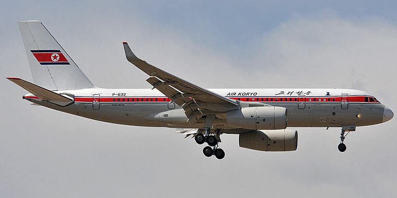

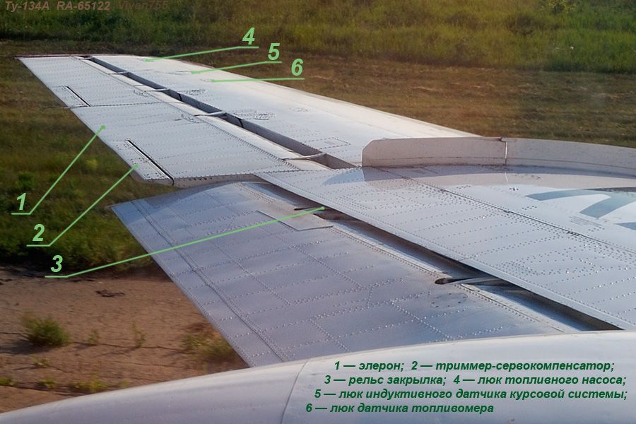

Такой тип закрылка использовался на самолёте Ту-134.
