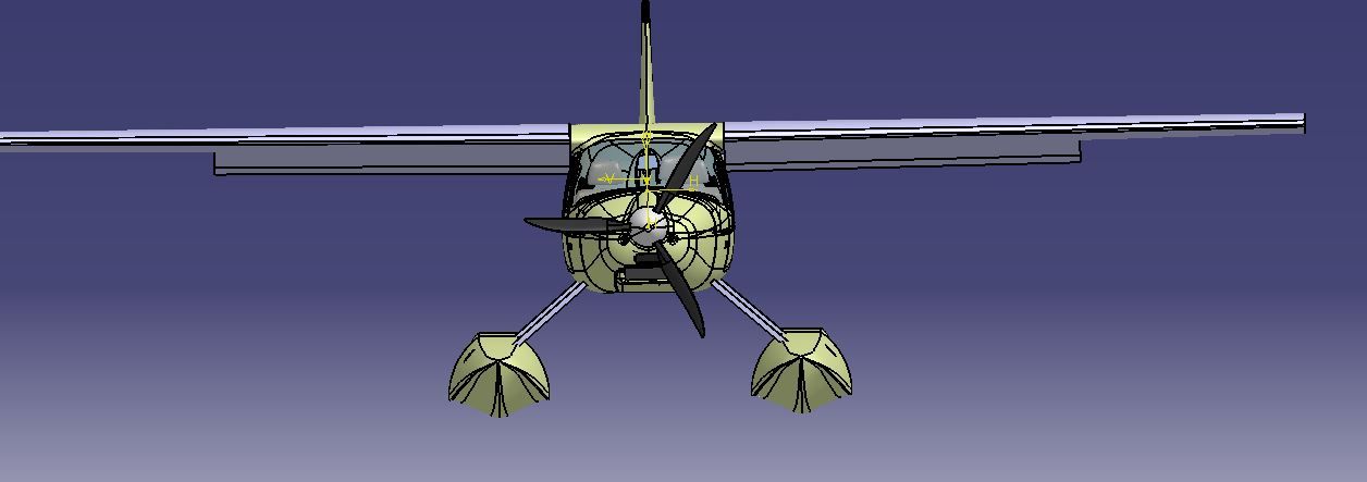

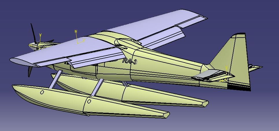

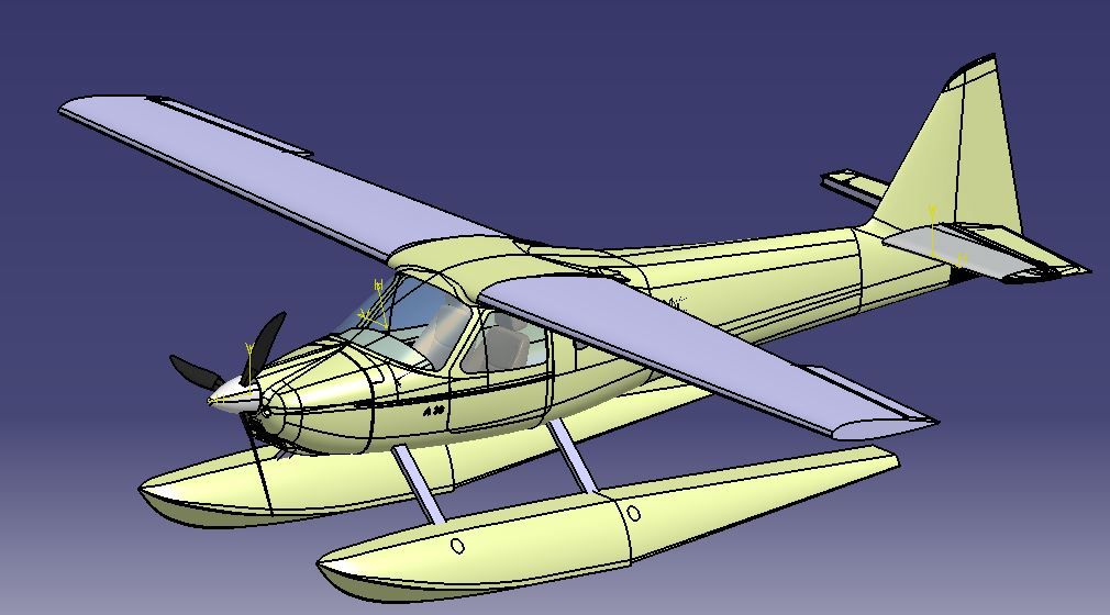

4-х местный высокоплан с Ротаксом
леха (magnum)
Aeropract.ru
Жуковский
леха (magnum)
Леш и что в болтанку, и непогоду учите людей? Как доп. подготовка это наверно правильно, а вот первичка.........это совсем никак т.к. новичок ничего при этом толком не схватит, а может и наоборот скажет - да ну на хрен.
Конечно пора думать о замене вашего старичка А-27 и я так понял собирать его станешь из имеющихся заделов, ну если только так. я бы распыляться не стал и строил бы А-41- машинка то зачётная видел её в ангаре на аэродроме.
Ну как старичка А-27, по факту ему 15 лет всего, и проблем с ним нету по планеру, ему же капилалку я делал по планеру.
а вот мотор это да проблема, новый стоит как чугунный мост.

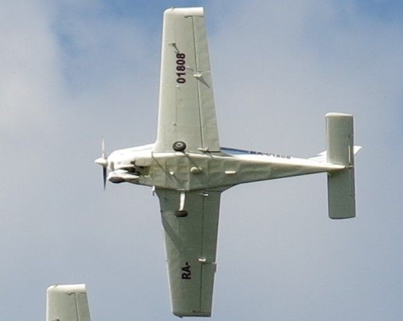

Смотрим даже не на фюзеляж этого металлического самолёта, а на крыло.
С этой фоткой на форуме носятся, как с писаной торбой. Уже который год она всплывает. И ни о чем не говорит. Не хотите такоко безобразия на люминиевом самолете - делайте фюзеляж не в виде квадратного чемодана, а в виде овала. Или даже эллипса. Или ставьте чаще набор. Насколько чаще -довольно просто считается. И профиль крыла выбирайте с не слишком плоской нижней поверхностью. Делов-то.
KAA
Ненавижу Солидворкс!
А были у меня и другие фото на эту тему, да искать долго...Например верхняя поверхность крыла BD-5, выполняющего то ли вираж, то ли петлю...совсем не плоская изначально, но столь же волнистая. Как это по-вашему влияет на аэродинамические характеристики крыла? ;)
Переход на обшивку толщиной 0,8-1 мм наверняка решит эту проблему, но породит другие.
Технологических проблем сопряжения овальных секций не видите?
