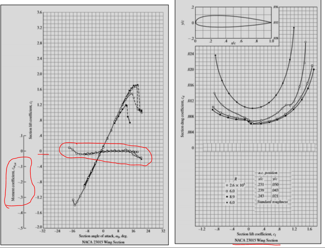

посмотрите в сторону 23115, у этого профиля расчетный момент качки равен нулю
Нету такого понятия момент "качки"
есть просто момент в зависимости от угла атаки.
При этом надо понимать, это всё равно ничего не дает по большому, закрылок откланил и момент будет такой большой, что перекроет момент на максимальной скорости полета, или случай отклонённого элерона.
Да и лонжерон у меня на 50 процентах хорды, а подъёмная сила на 25..30

Профиль 23015 в силу наличия матриц выбран?
