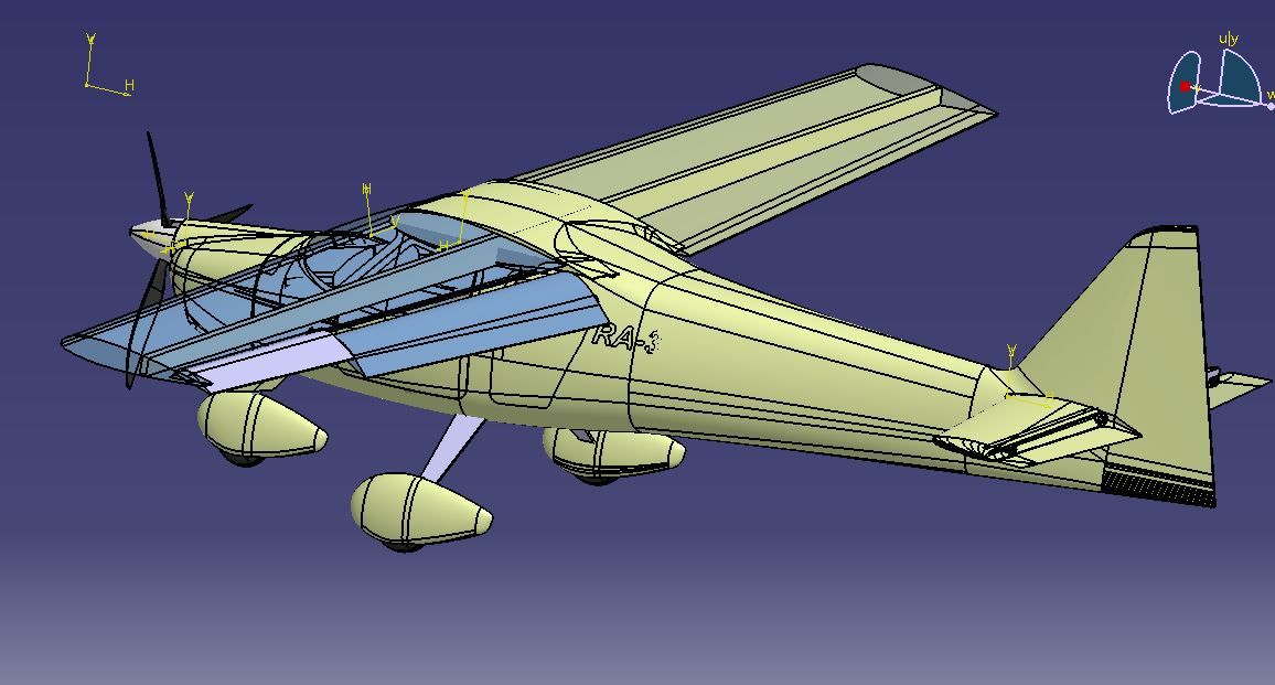

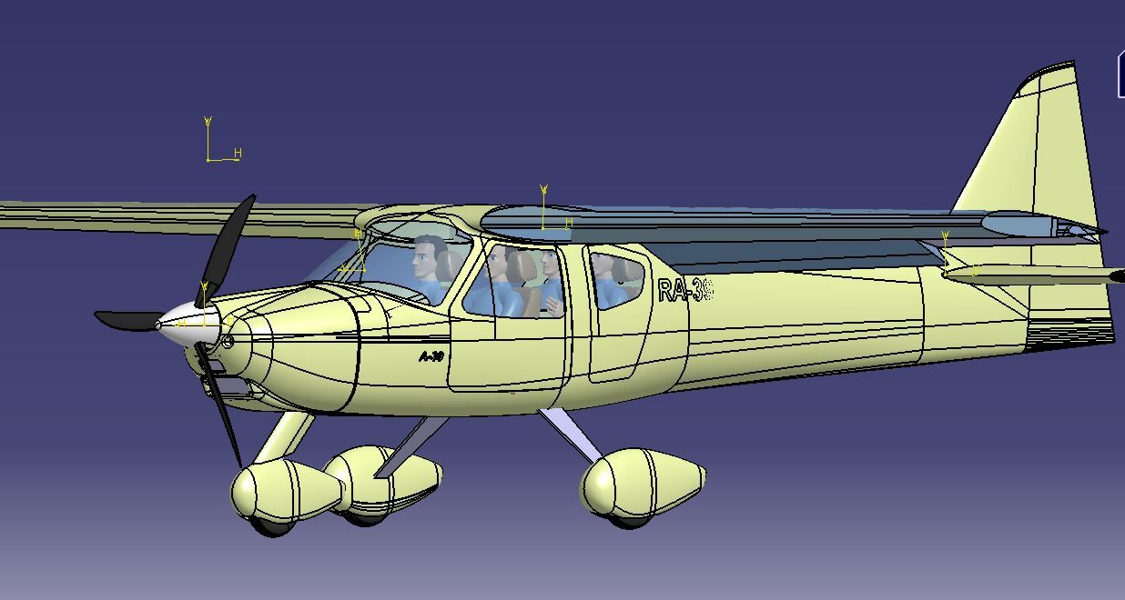

Головы пилотов перед лонжероном или под ? Лонжерон явно за 30 % хорды ?

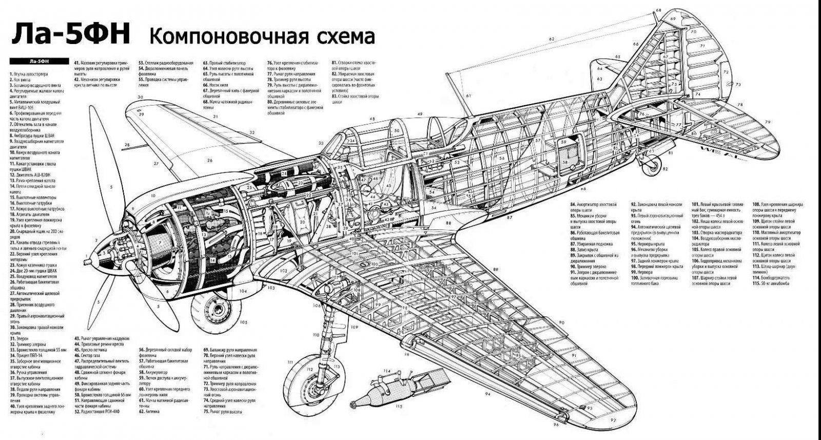

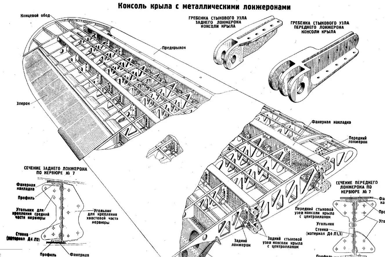

Помнится на ла-5фн стояли самовыдвигающиеся предкрылки по краям крыла. Они не способствуют стабильности полёта на малых скоростях?
Любитель
Я люблю этот форум!
Автоматические предкрылки, если не ошибаюсь, повышали эффективность элеронов на критических углах, ну и не давали соваться консоли.

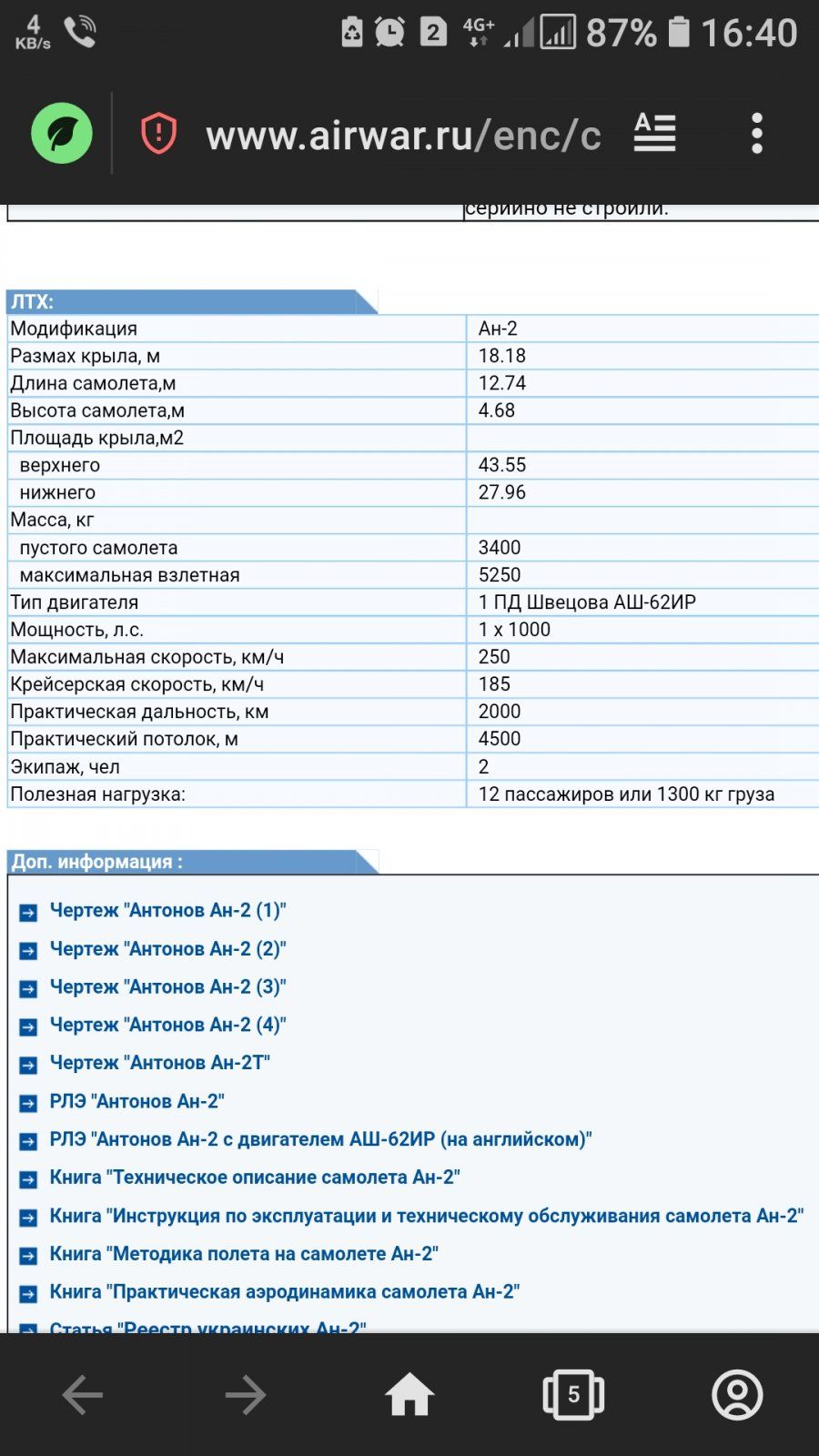

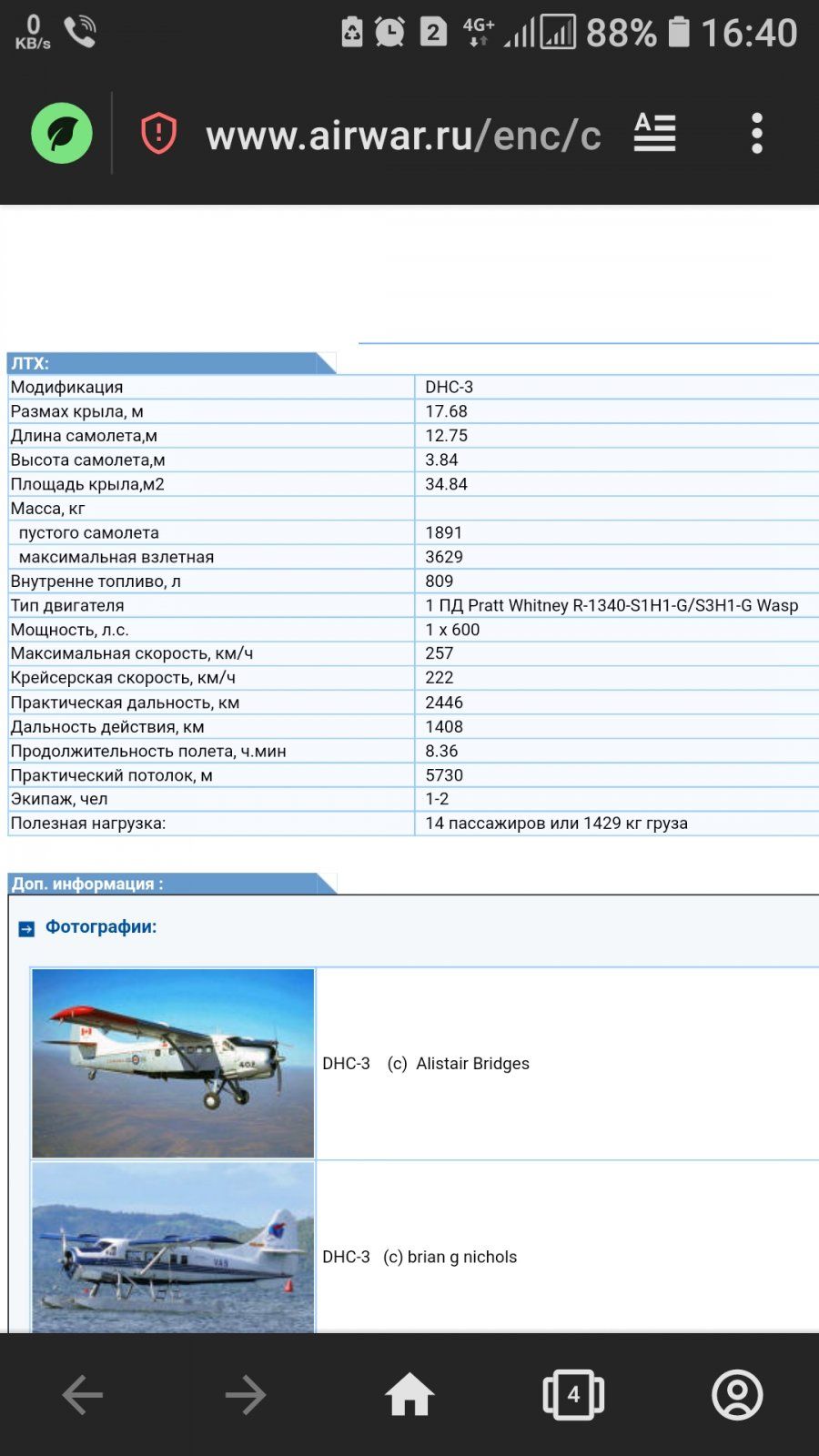

Исчо по поводу предкрылка и увеличения размаха крыла хороший пример Ан-2 и DHC-3. Все прекрасно видно.
